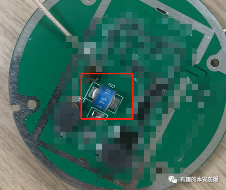

说明:但是我们在做测试过程中发现,排除以上情况,本质安全电路介电强度试验仍可能失败,说明电路在某一点仍在接地。这里就要考虑因使用场所特殊性而完善本质安全电路的影响,即防雷电冲击及其他浪涌保护的电路设计。
4)在GB/T 3836.18-2017 第12章规定:
如果设备特别易受雷电冲击或其他浪涌冲击,应采取预防措施避免可能造成危害。通过非线性装置如气体放电管和半导体,将电路和外壳机架互连的浪涌保护装置,在正常运行时,如果通过该装置的电流小于10uA,则认为不会对电路的本质安全性能产生不利影响。
注:如果在最佳受控状态下进行500V绝缘试验,可能需要断开浪涌抑制装置,以防止影响测量的有效性。
说明:这里明确了本质安全电路中设计含有防雷电冲击及其他浪涌保护的部分,在进行介电强度试验时,应断开该装置。
以上,对本质安全电路的接地做了梳理,总结成以下几个结论:
(1)本质安全电路正常情况下应完全浮地或连接在危险场所内等电位导线上一点;
(2)电路中带有防雷电冲击及其他浪涌保护的器件,在进行介电强度试验时应将其断开;
(3)对地绝缘电路,如避免静电放电引起的危险,可通过大于0.2MΩ的电阻接地;
(4)如电路因各种原因必须接地,应在合格证后加“X”,并备注正确安装信息。
