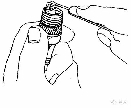

为什么要调整火花塞间隙
  做汽车维修的都知道,气缸的工作环境是非常恶劣的,高温、高压,火花塞的每一次跳火还会产生数万伏的高压电,长久以往,被直接电击的两个电极会因高压电的不断摩挲而产生缺口(像瓜子牙一样),从而造成两个电极间隙变大,使点火强度变弱,所以要调整火花塞间隙。
火花塞间隙调整
  火花塞间隙过大或过小,应压下或撬起侧电极,调整到规定范围内;在实践中有时碰到间隙在规定范围内,发动机却不能正常起动工作,间隙超过了这个范围,反而能起动工作,其原因是:
  1、跳火电压与气体有关,冬季冷车起动时,气体分子不容易电离,需要较高的跳火电压,此时适当调小间隙就容易跳火起动。
  2、有的机子因磁钢退磁,线圈绝缘性能下降等原因;磁电机产生的电压比较低,此时火花塞间隙只能调得小些,才能击穿,产生火花。
  3、有的机子因活塞、活塞环、缸套等磨损,气缸压缩力下降,从而起动困难,工作无力,而磁电机的性能却很好。此时可将火花塞的间隙适当调大一些,产生的火花就会比原来强些,由于间隙增大了,电弧也长些,因此比较容易点燃气缸中的混合气,以改善机子的起动性能和工作性能。
