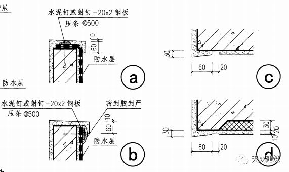

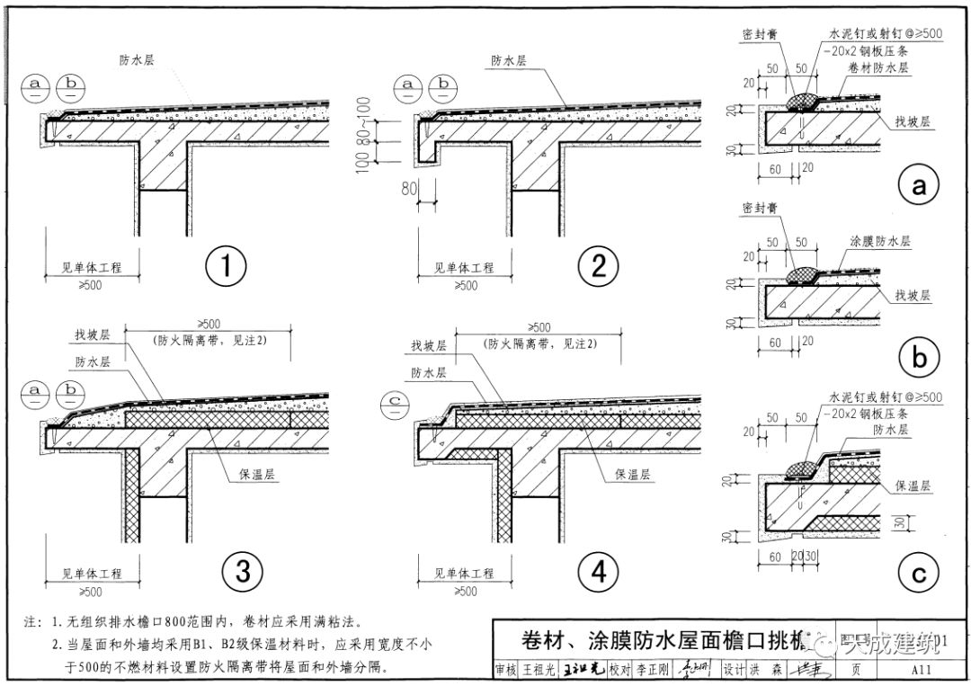

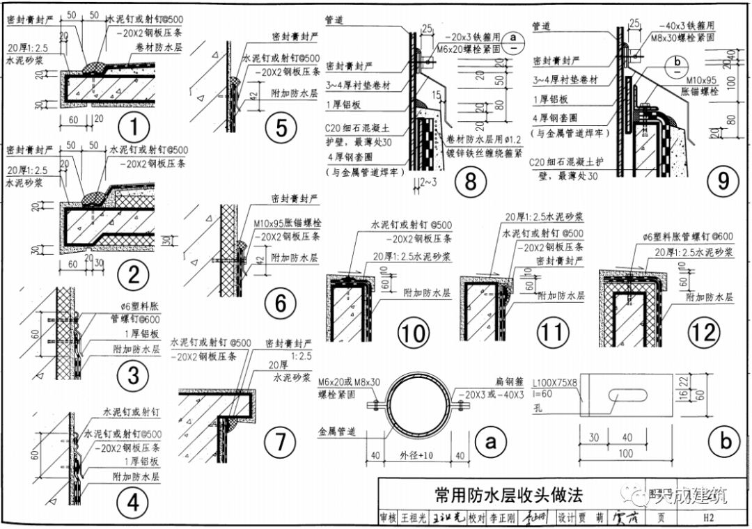

1.无组织排水檐口,小于三层或10米的时候可以采用无组织排水直接排下去,我们卷材肯定要收头的,一般来说,要是暴露在外面收边的话,一般是三件套【钉条膏】。如果直接钉完了就做密封膏,是不行的,除非你钉的特别密,如果你不想钉特别密的话,就需要类似于钢条一样把他给压住后,间接性的钉几个钉子。

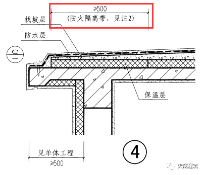

同时注意需要做一个鹰嘴和滴水,防止雨水蔓延到墙体上。其次就是防火隔离带,当屋面和外墙均采用B1和B2级保温材料的时候,为了防止外墙的火势蔓延到屋顶上,就需要做500宽不燃材料的防火隔离带。

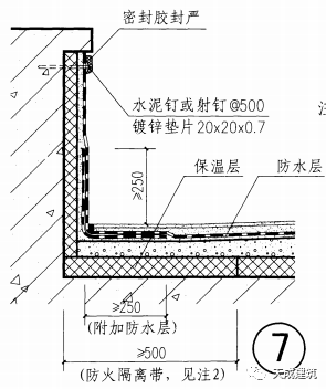

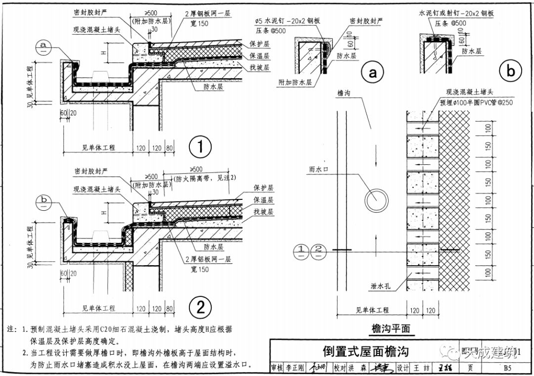

2.檐沟。这里檐沟部分需要做250的附加防水层,注意是压在防水层的下面。附加防水层和防水层的收头也同样采用钉条膏的形式,当然如果上面有压顶之类的可以不用密封膏。这里同样要留意一下500宽的防火隔离带。

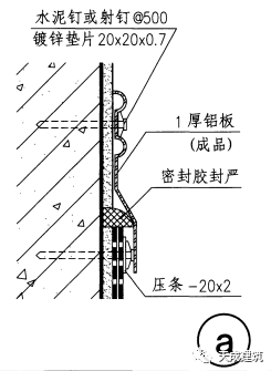

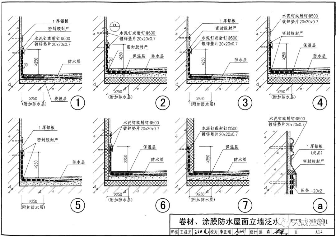

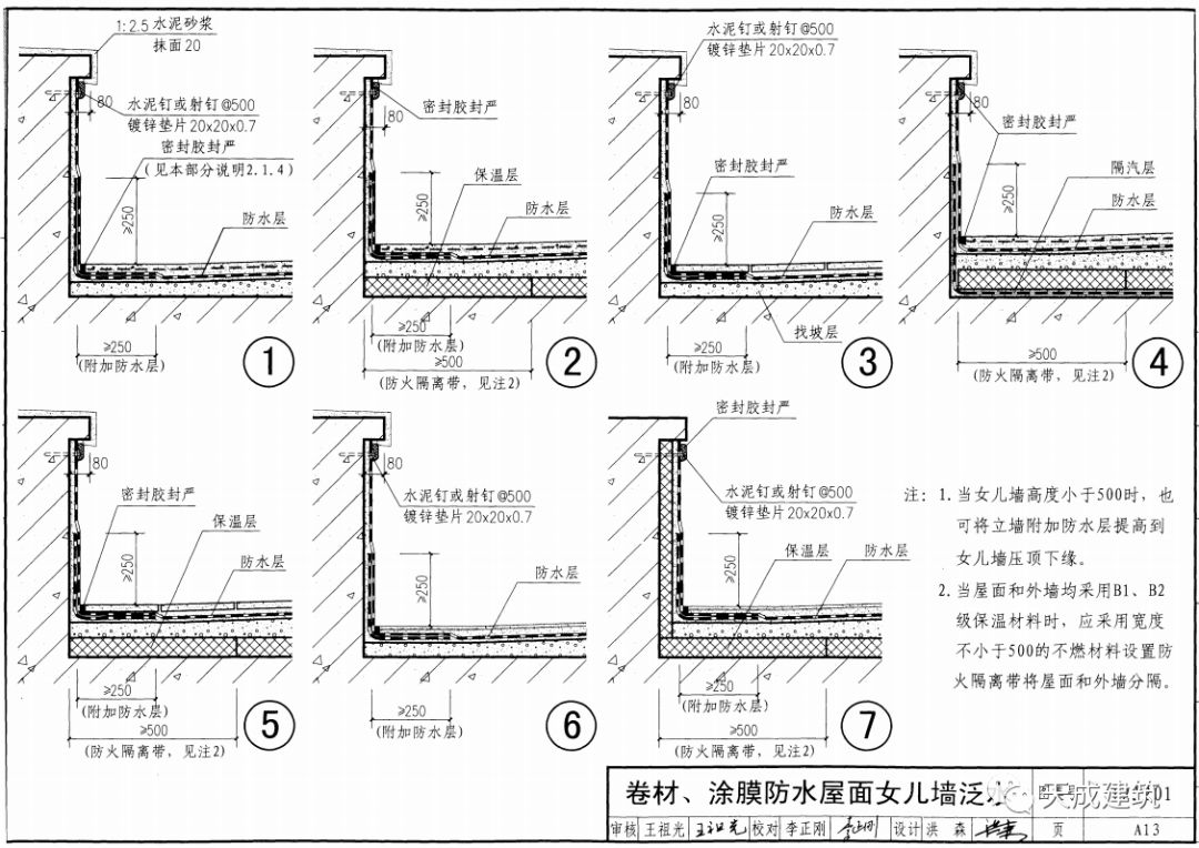

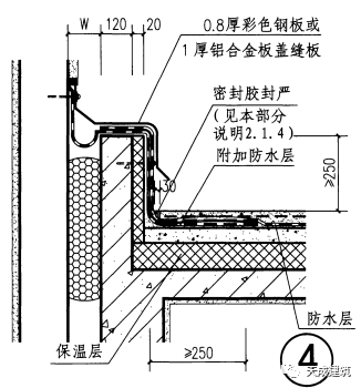

3.女儿墙泛水。首先附加防水层,宽度250,高度250,这个是稍微有点常识都知道的就不多说了。其次就是收边,收边的话如果是低女儿墙,直接收到女儿墙的压顶下面就可以了。同样注意500宽的防火隔离带。如果是高女儿墙的话,就收到大于250的位置,采用钉条膏固定收头,然后在做一个0.8或者1厚的铝板盖住,不让水灌进防水卷材里面。

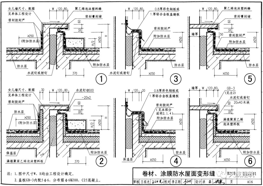

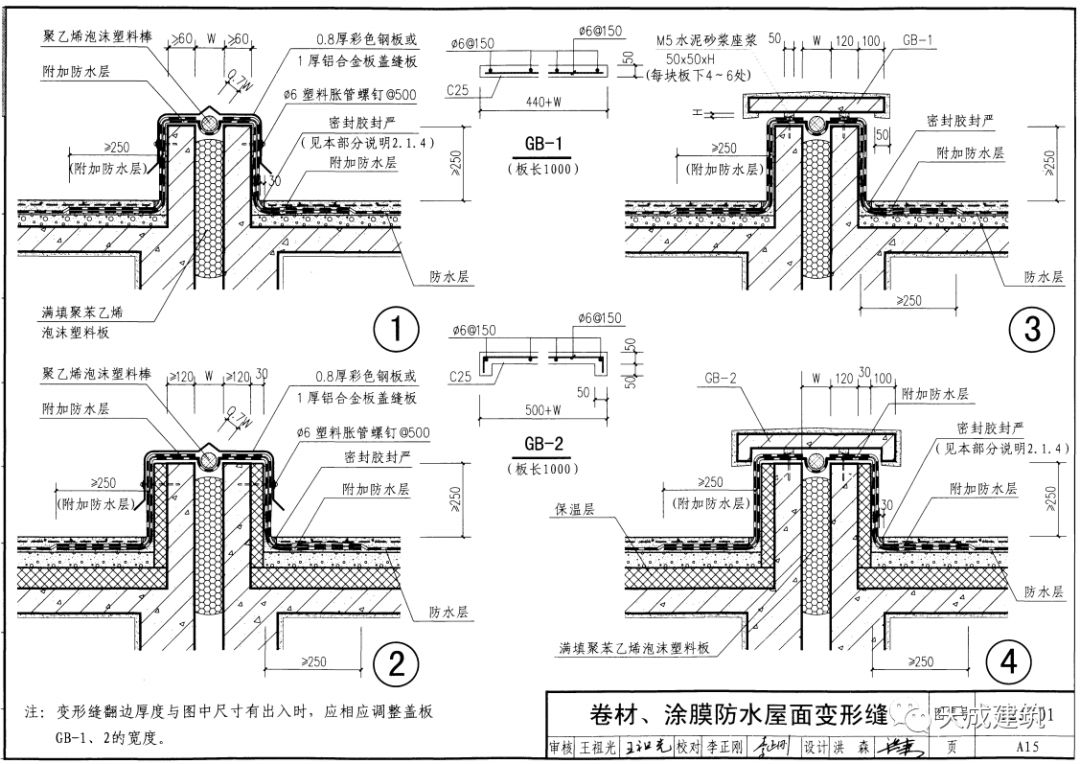

4.变形缝。所有的变形缝都要翻边做女儿墙,停车屋面除外。翻边了之后就需要做附加防水,同样的250宽度和250的高度。附加防水卷材需要穿过变形缝,为了应对变形,所以变形缝处的附加防水卷材需要弯曲,如果缝比较大就自然弯曲就好,如果缝比较小,就需要塞一个泡沫塑料棒了。为了应对变形,如果采用铝板,铝板应在变形缝处凸起,如果采用混凝土盖板,应采用点式座浆。变形缝中间应填上聚苯乙烯泡沫塑料板,以方便施工。一侧是立墙的变形缝原理也是一样。
