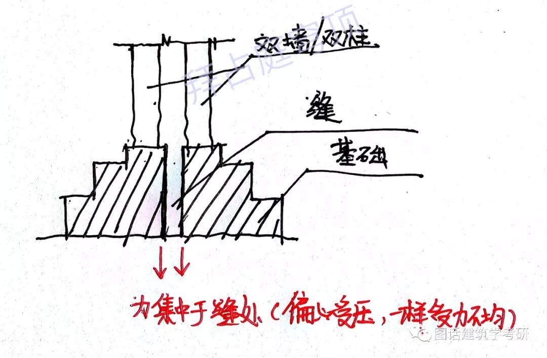

①.双墙双柱
适合温度缝、抗震缝
但沉降缝不适合,沉降缝设置是由于要适应地基不均匀沉降,所以基础也需要断开,如果采用双墙双柱式,此时基础断开,基础受力会偏向与中间,受力反而不均(偏心受压)。如图:

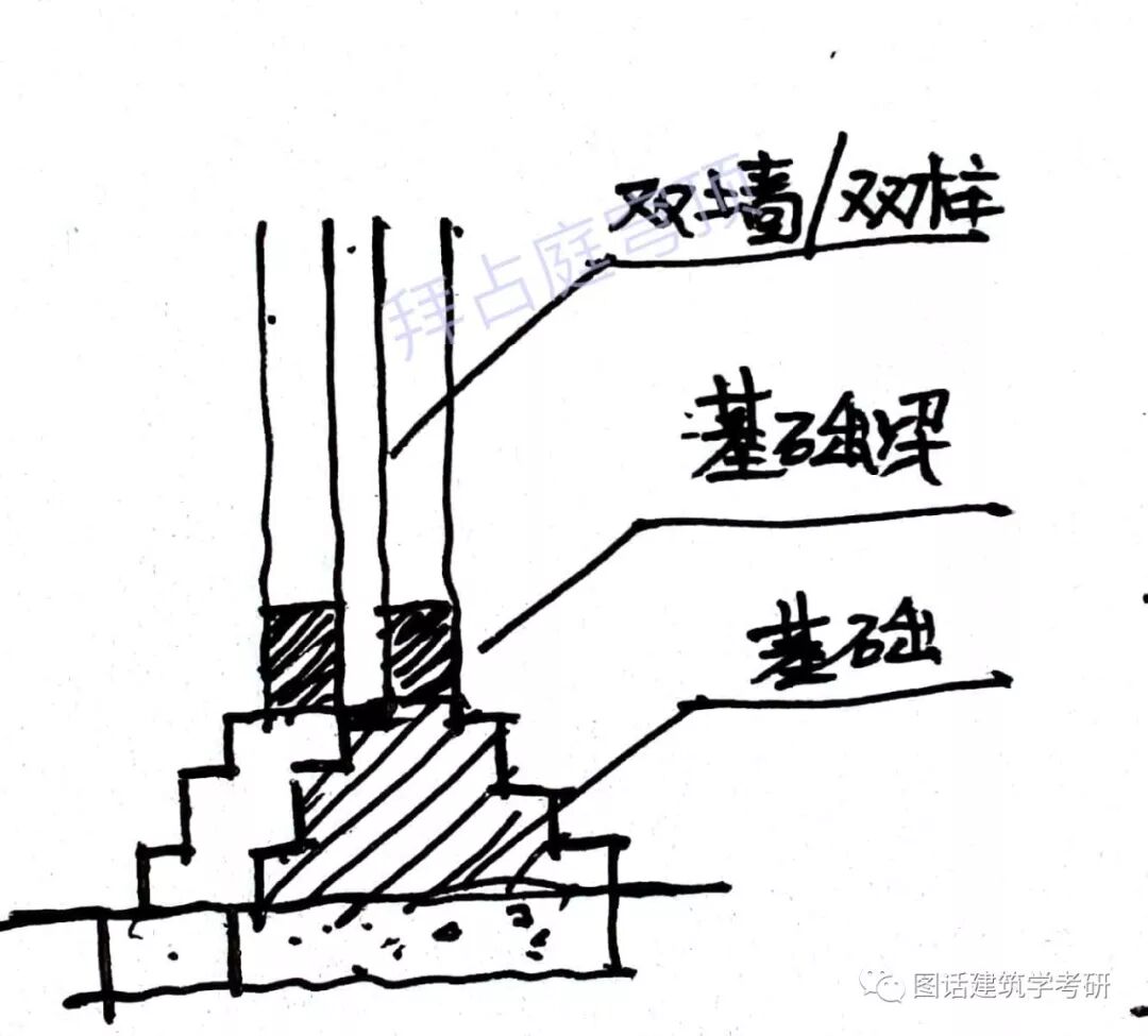

②.挑梁
这种方式和双墙双柱相比特点在于,设置了各自独立的基础,满足沉降缝的基础各自沉降的要求,不会由于基础断开带来的不均受压,因此此重方法主要适合沉降缝。
但由于各自独立基础,此时采用挑梁解决因缝隙带来的行走困难,挑梁接至对面柱/墙,留有缝隙作盖缝处理即可
适合于相邻新老建筑的基础处理。
如图:

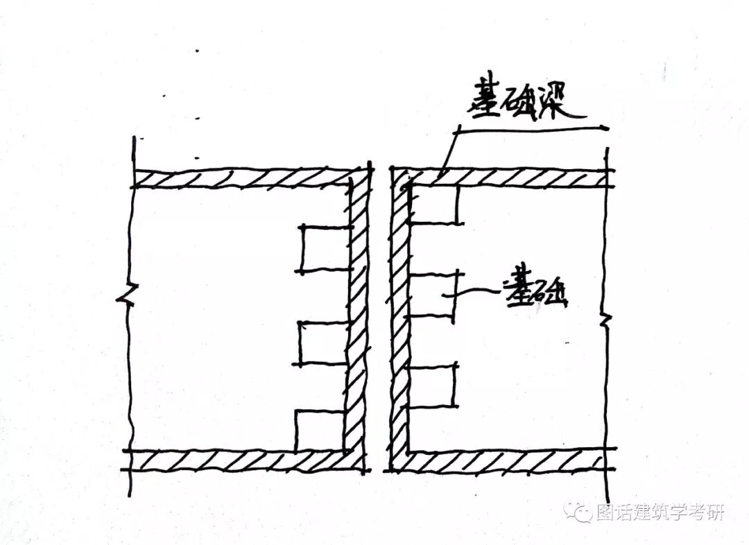

③.交叉式
也适合沉降缝,将基础做成马牙搓式,相互错开,避免了由于沉降缝而带来的基础断开,荷载有各个相互错开的基础承担并传递到地基上。
如图:

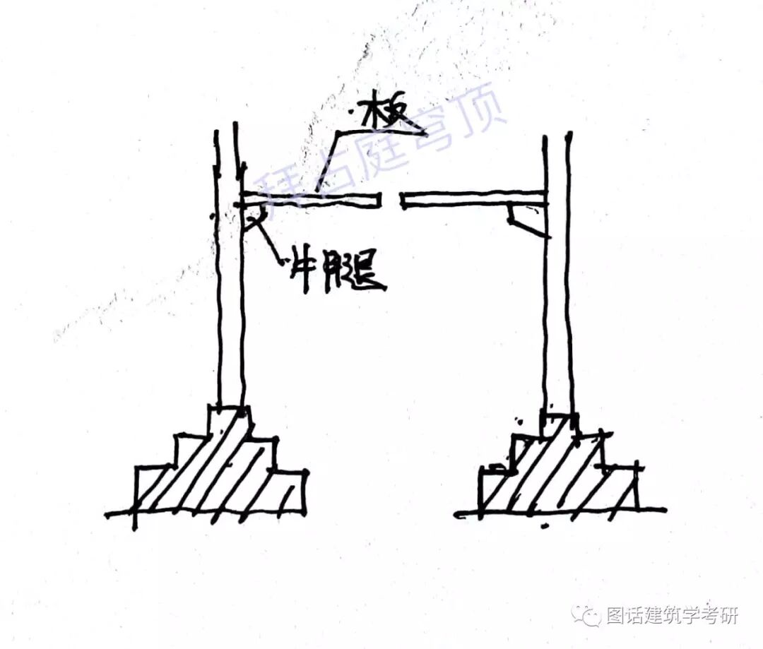

④.跷跷板
也叫简支过渡式,适合于框架结构,通过牛腿上的简支板过渡,但简支板和框架结构属于铰接,不利于抗震,因此抗震设防区不适合。适合于沉降缝
