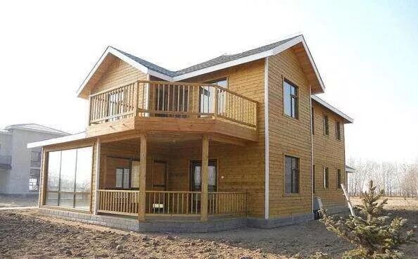

不管是任何房屋都有构造,不管是什么样的构造只要能做好就非常适合居住。房屋建筑结构是指根据房屋的梁、柱、墙等主要承重构件的建筑材料划分类别,那么房屋基本构造有什么呢,下面就由工程造价大数据网的小编来给大家简单的解读一下这个问题,希望对各位朋友有一定的帮助。
1、钢结构:承重的主要结构是用钢材料建造的,包括悬索结构。如钢铁厂房、大型体育场等。
2、钢、钢筋混凝土结构:承重的主要结构是用钢、钢筋混凝土建造。如一幢房屋一部分梁柱采用钢制构架,一部分梁柱采用钢筋混凝土构架建造。
3、钢筋混凝土结构:承重的主要结构是用钢筋混凝土建造,包括薄壳结构,大模板现浇结构及使用滑升模板等先进施工方法施工的钢筋混凝土建造的。
4、混合结构:承重的主要结构是用钢筋混凝土和砖木建造。如一幢房屋的梁是钢筋混凝土制成,以砖墙为承重墙,或者梁是木材制造,柱是钢筋混凝土建造的。用预制钢筋混凝土小梁薄板搂混合二等,其他的为混合一等。
5、砖木结构:承重的主要结构是用砖、木材建造的,如一幢房屋是木屋架、砖墙、木柱建造。房屋两侧(指一排或一幢下同)山墙和前沿横墙厚度为一砖以上的砖木一等;房屋两侧山墙为一砖以上,前沿横墙厚度为半砖、板壁、假墙或其他单墙,厢房山墙厚度为一砖,厢房前沿墙和正房前沿墙不足一砖的为砖木二等;房屋两侧山墙以木架承重,用半砖墙或其他假墙填充,或者以砖墙、木屋架、瓦屋面、竹桁条组成的为砖木三等。
6、其他结构:凡不属于上述结构的房屋建筑结构均归入此类。
通过上面工程造价大数据网的小编给大家简单的谈了一下关于房屋构造的问题,小编相信各位朋友对这个问题有一定的认识。那么,建筑物该选什么样的房屋构造形式,主要还是要根据建筑物的需求来进行设计。
