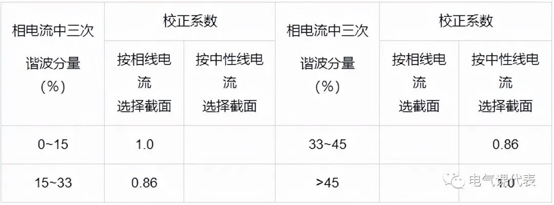

(1)当谐波电流较小时,仍可按相导体电流选择电缆截面,但计算电流应按基波电流除以表1中的校正系数。
(2)当三次谐波电流超过33%时,它所引起的中性导体电流超过基波的相电流。此时应按中性导体电流选择导体截面。计算电流同样要除以表1中的校正系数。
表1    含有谐波电流时的计算电流校正系数
注:表中数据仅适用于中性线与相线等截面的4芯或5芯电缆及穿管导线,并以三芯电缆或三线穿管的载流量为基础,即把整个回路导体视为一综合发热体来考虑。
(3)当谐波电流大于15%时,中性导体的截面不应小于相导体的截面。例如以气体放电灯为主的照明线路、变频调速设备、计算机及直流电源设备等的供电线路。

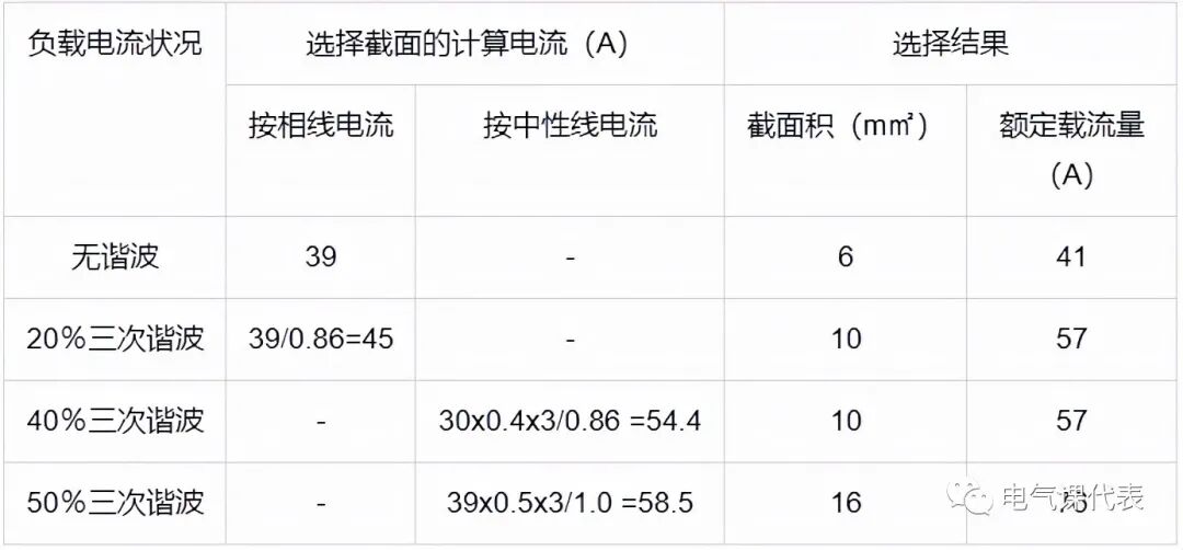

谐波电流校正系数应用举例
举例:三相平衡系统,负载电流39A,采用PVC绝缘4芯电缆,沿墙明敷,求电缆截面。
解:不同谐波电流下的计算电流和选择结果见表2。
表2    谐波对导线截面选择影响示例
注:33%以下三次谐波电流对相线电流的影响较小可忽略。
