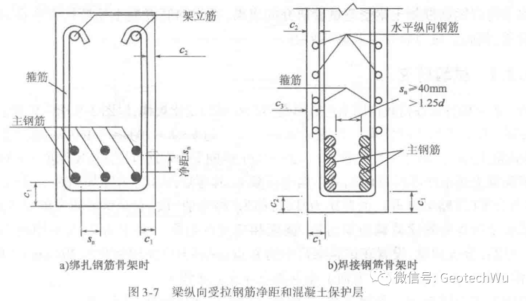

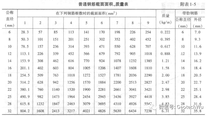

当承载力验算完毕并且满足所有要求后, 接下来的任务是对钢筋进行配置. 本质上来说,这是一个试算的过程. 根据计算的钢筋面积As, 对照普通钢筋截面面积表来选钢筋的数量和直径. 因而确定钢筋的净距Sn是布置钢筋的一个基本要素. 为了增强钢筋与混凝土之间的粘结力, 保证钢筋之间有一定间隙浇注混凝土(增强混凝土浇注的密实性)以及方便钢筋的布置, 必须保证净距要求, 因此规范对主钢筋横向净距和层与层之间的竖向净距作了规定。
2 纵向受力钢筋布置净距要求
钢筋混凝土梁内的钢筋有纵向受拉钢筋、弯起钢筋或斜钢筋、箍筋、架立钢筋和水平纵向钢筋等。梁内的钢筋常常采用骨架形式,一般分为绑扎钢筋骨架和焊接钢筋骨架两种形式。梁内纵向受拉钢筋的数量由计算As来决定。如上表所示, 可选择的钢筋直径一般为(12~32)mm,通常不超过40mm。在同一根梁内主钢筋宜用相同直径的钢筋,当选用两种以上直径的钢筋时,为了便于施工识别,直径间应相差2mm以上。

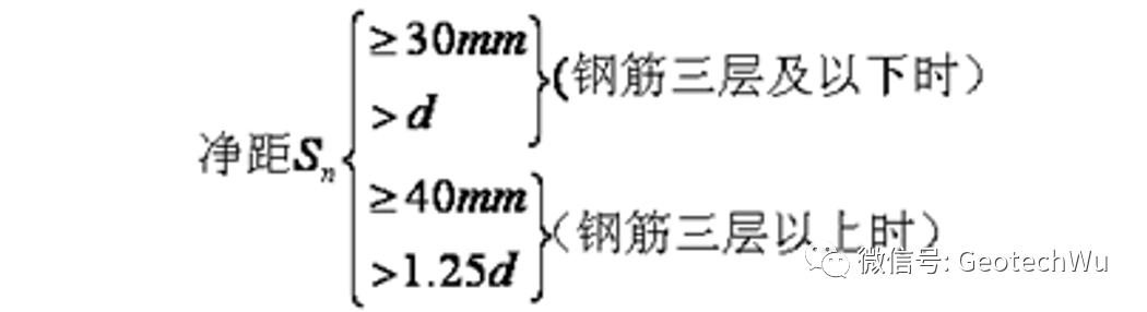

(1) 绑扎钢筋骨架中,各主钢筋的净距或层与层间的净距:当钢筋为三层或三层以下时,应不小于30mm,并不小于主钢筋公称直径;当为三层以上时,不小于40mm或主钢筋直径的1.25倍。
(2) 焊接钢筋骨架中,多层主钢筋竖向不留空隙用焊缝连接,钢筋层数一般不宜超过6层。水平方向的净距同样应不小于40mm及1.25倍的钢筋直径。
