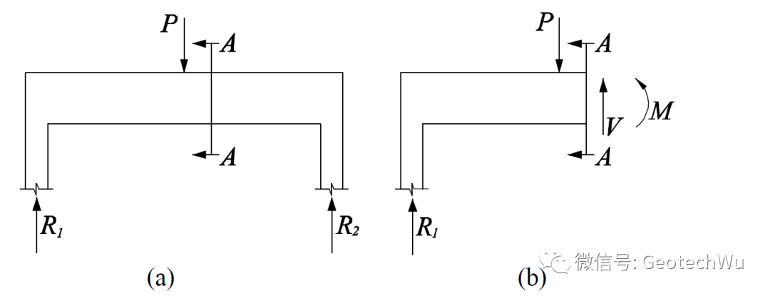

1 引言
如下图所示,施加在梁上的载荷会产生弯矩和剪力,在某些情况下还会产生扭矩。梁的设计通常是先考虑弯矩,因此要对截面尺寸和所需的纵向加筋量进行评估。此外, 还应该检查截面的剪切力以确定是否需要剪切加固(箍筋)。这绝不是说剪力不如弯曲重要。相反,由于其脆性,剪力会产生额外的拉应力, 通常由斜拉引发的剪切破坏比弯曲破坏更加危险, 因此在梁设计时必须考虑其剪切行为。

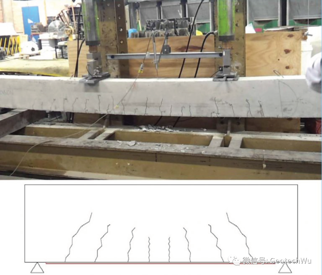

2 弯曲破坏
(1) 延性弯曲破坏

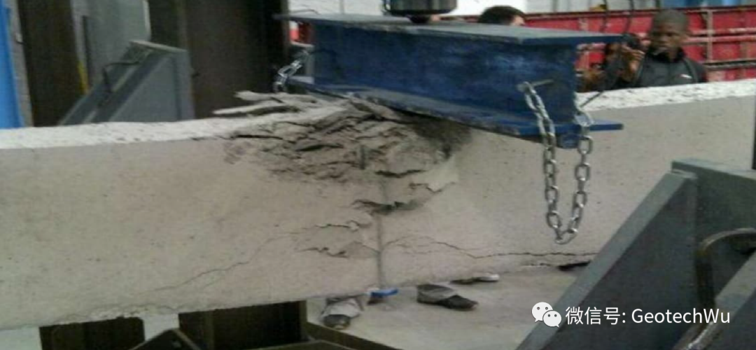

在钢筋屈服后,如果不可能重新分配力,梁的变形就会变得重要,构件则会以延性方式发生变形。梁的受压翼缘变软,截面的旋转中心下降,使得内部水平臂减小。当达到混凝土受压区的极限能力时,就会发生延性弯曲失效。钢筋屈服后,其弯曲破坏是由混凝土碎裂支配的,钢筋的变形能力通常不是关键。
弯曲压缩破坏
(2) 脆性弯曲破坏
在有大量钢筋梁的情况下,在达到抗拉强度屈服之前,混凝土在受压区已被压碎,从而使得梁发生破坏, 这就是使用超筋梁产生的后果。
弯曲破坏(Flexural Failure)

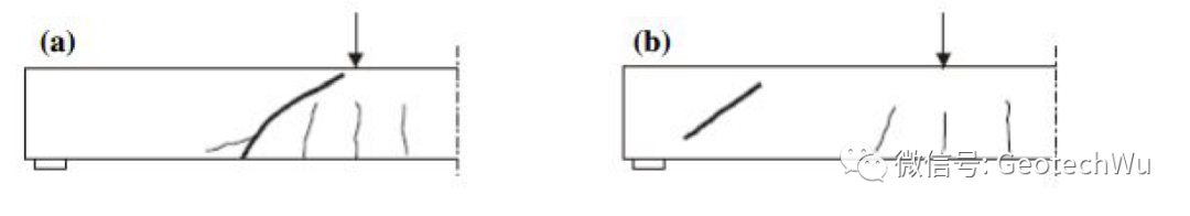

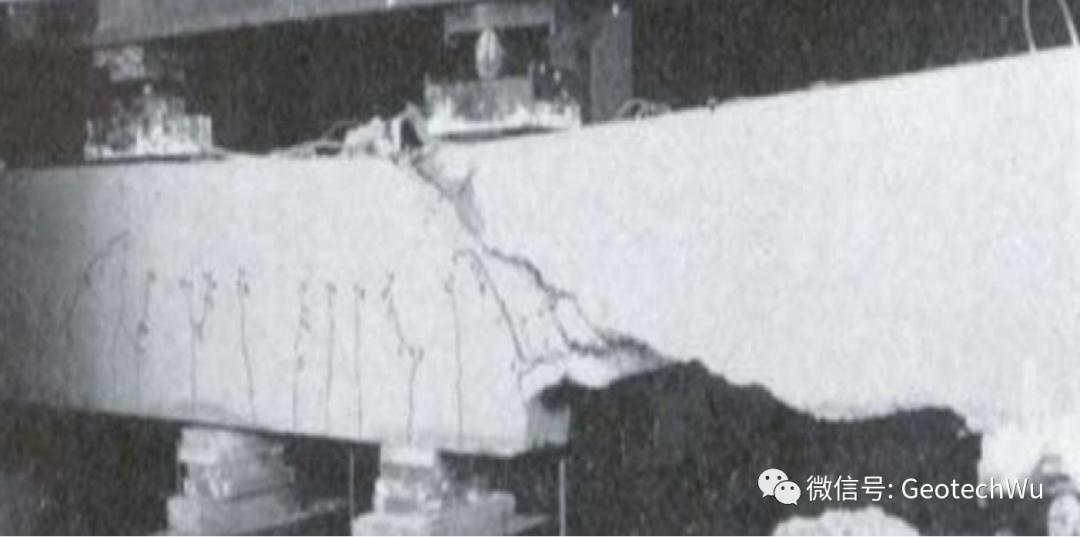

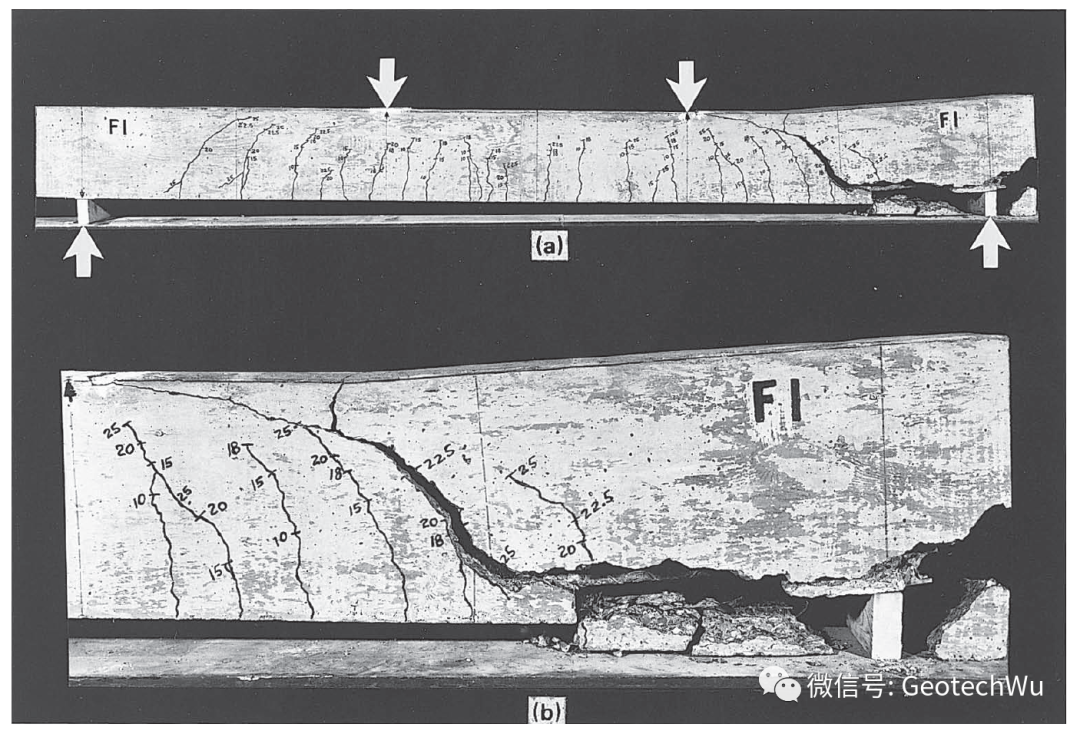

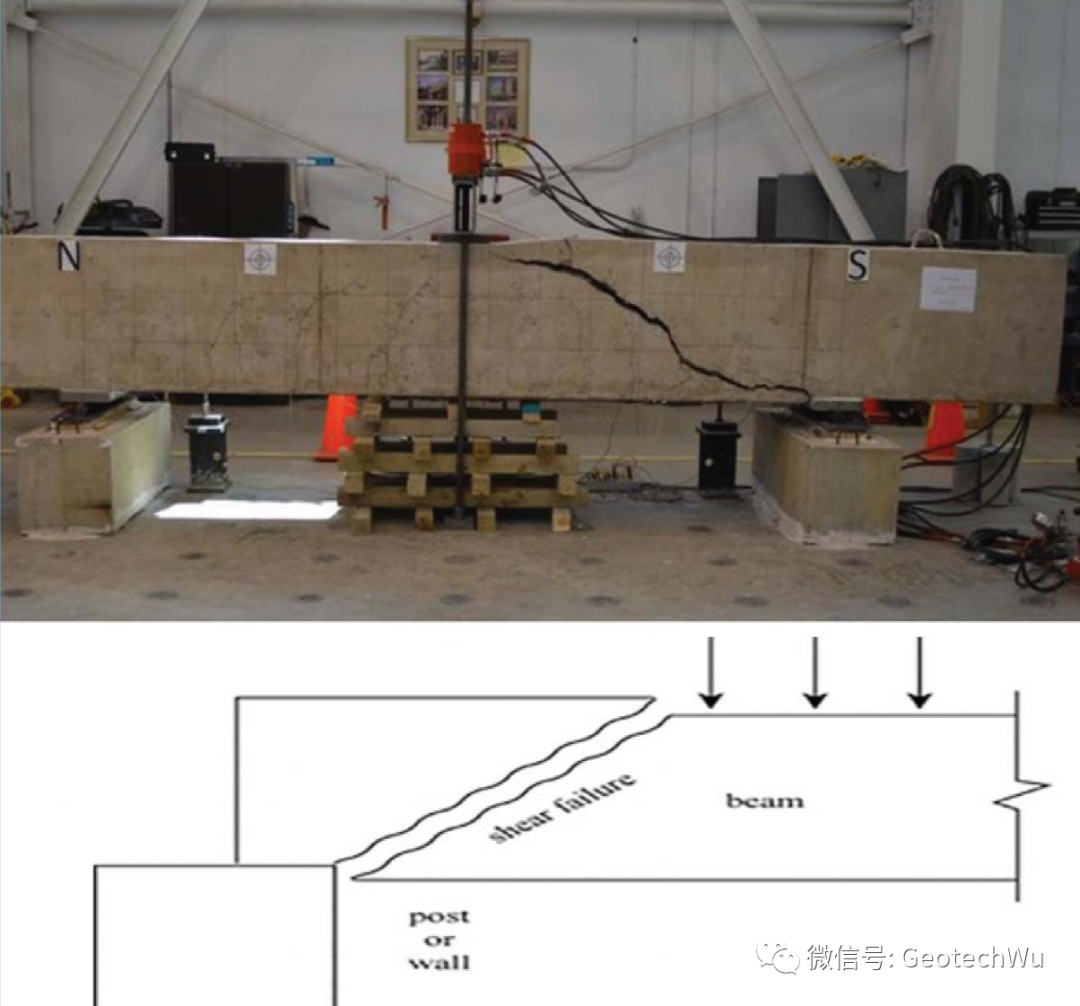

3 剪切破坏
在过去60年里,研究者们对钢筋混凝土结构的抗剪性能进行了大量研究。影响剪切破坏发生的主要参数有混凝土的抗压强度、纵向钢筋比、剪跨与有效深度比以及构件尺寸等, 大部分的研究都是针对矩形截面的钢筋混凝土梁。剪力破坏通常是由在剪力跨度上出现斜裂缝而引发的。在矩形、工字型或T型截面中,弯曲裂缝的出现总是先于斜拉裂缝的出现。由于腹板中形成的剪应力大小不同,梁的形状(工字型和T截面)影响着梁的抗剪能力和斜裂缝的传播行为。
当梁的两个相邻部分之间的剪力传递能力变得太小时,无法找到静态平衡。两相邻部分之间会发生相对位移。剪力失效机理的特点是:在无剪力筋的梁中沿裂缝进行剪切滑动,在有剪力筋的梁中则发生箍筋屈服。
剪切压缩破坏(web-shear cracking)

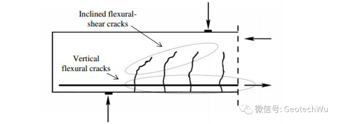

最常见的破坏类型是从梁的受拉侧的挠性裂缝的尖端发展,并向中间深度传播,直到发展至梁的受压侧。要形成这些裂缝,弯曲力矩必须超过截面的开裂力矩,而且必须存在明显的剪力。
梁裂缝的扩展
腹板剪切裂缝从构件内部未开裂截面中心点水平开始,当剪切产生的对角拉应力超过混凝土的抗拉强度时,就会沿对角线路径向受拉面移动。这种类型的裂缝常见于腹板较薄的梁和剪力大、弯矩小的区域。这种组合存在于简支邻近或连续梁的拐点处。
(1) 剪切压缩破坏
在诱导剪切裂缝之间的区域由于高主压应力而导致的腹板压缩失效。这种失效模式通常与大量的剪切加固有关,但在薄腹板的部分也可能是关键。
(2) 剪切拉伸破坏
在预应力构件的情况下,从腹板的中间高度开始,可能会发生非常脆性的剪切失效,之前没有任何弯曲裂缝。这种失效模式被称为 "剪切拉伸"。与非受限屈曲构件不同的是,腹板剪切裂缝的开始会导致裂缝在整个截面上立即和不稳定的传播。对于无箍筋的梁来说,如果 "剪拉裂缝 "在腹板上产生,将导致构件的坍塌。
