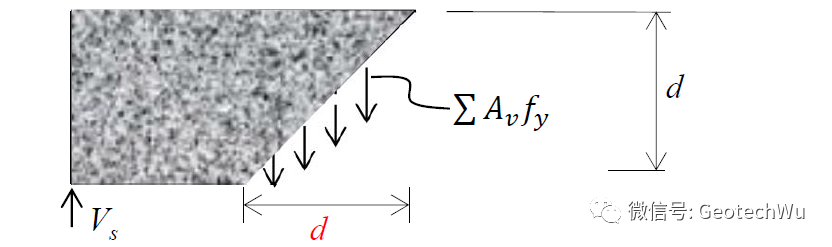

Vs---剪力钢筋的名义抗剪力(Shear Strength of Shear Reinforcement)

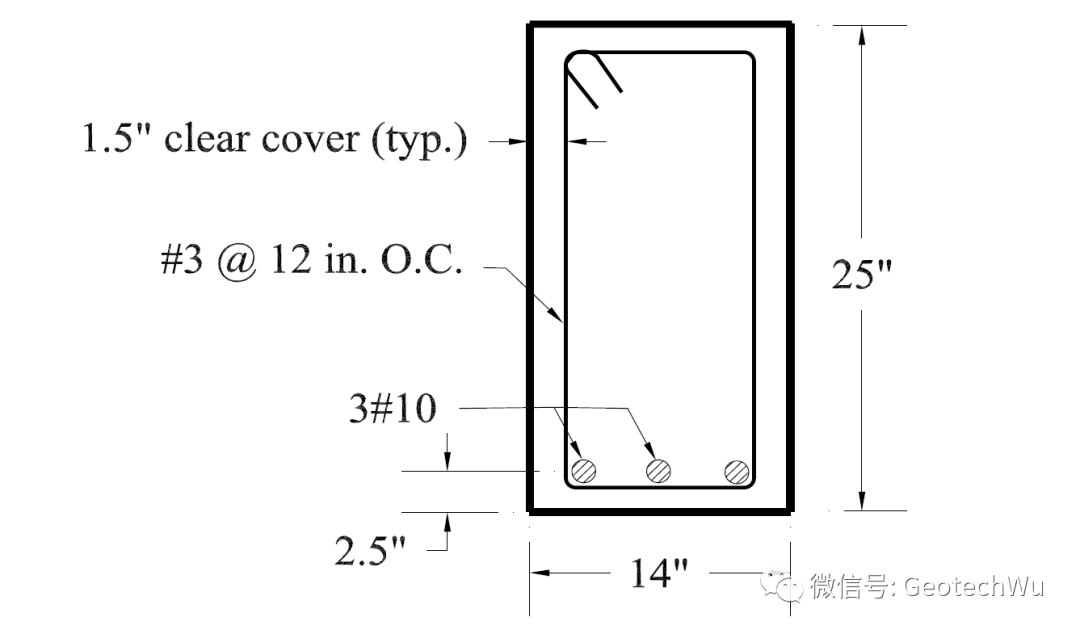

根据下图所示的梁截面, 求最大设计剪切强度Vu
计算步骤如下:

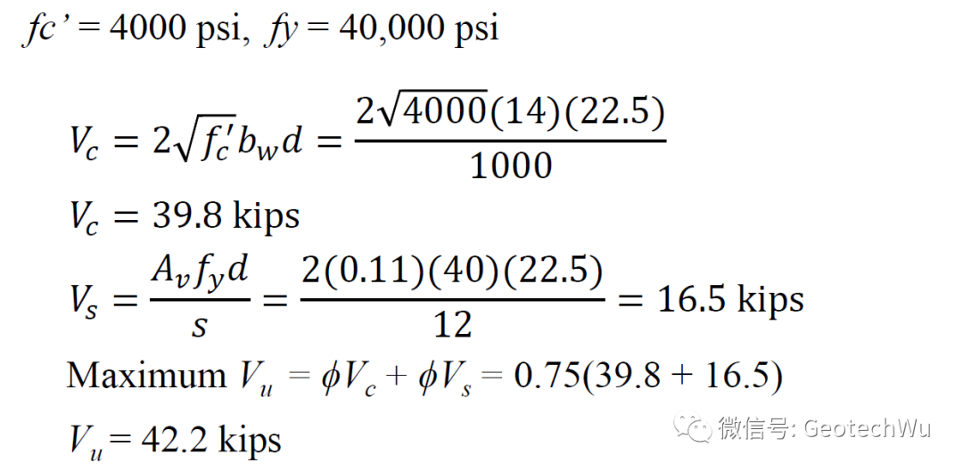

(1) 根据混凝土的抗压强度fc',截面尺寸bw和d, 按照经验公式计算混凝土的实际抗剪强度Vc; bw为截面宽度, d为截面有效高度;

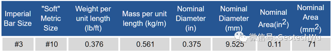

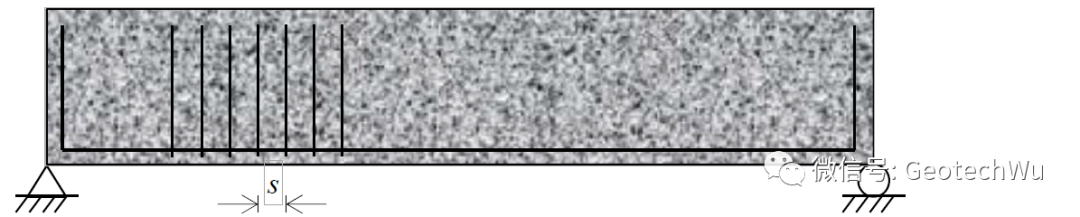

(2) 根据钢筋的抗拉强度fy, 箍筋面积Av, 箍筋间距s, 按照经验公式计算钢筋的实际抗剪强度Vs, #3钢筋面积按下图取为0.11, Av为箍筋面积;
(3) 按照 Vn=0.75(Vc+Vs)计算出最大的Vu.图片

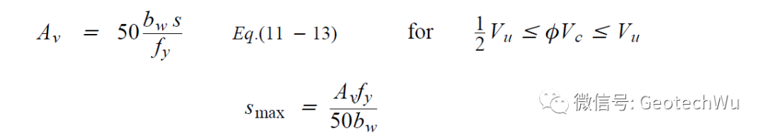

按照 ACI规范 11.5.5, 需要加箍筋的条件是:
理论上来说, 如果Vu小于图片Vc, 那么就不需要加箍筋. 不过,即使是这样, 规范仍然需要最小的加筋面积:
