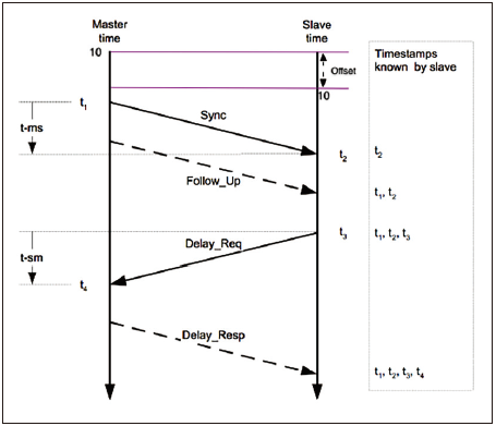

PTP同步的实现,首先是利用最优主时钟算法进行主从时钟的确定,然后开始测量网络中的传输延时量,其原理如图1所示。主PTP时钟设备每间隔一段时间会向域内从时钟设备发送同步消息(Sync),并且记录发送时间为t1,再发送跟随报文(Sync Follow_up),并在跟随报文中嵌入时间戳t1来告知从时钟设备。从时钟设备接收到同步消息,记录接收报文的时间t2,并且还会收到包含时间戳信息t1的跟随报文。经过一段时间,在t3时刻,从时钟设备将延时请求信息(Delay_Req)发回到主时钟设备,并且记录发送该消息的时间t3。主时钟设备接收延迟请求报文并记录接收时间t4。最后主节点向从节点发送延时应答信息(Delay Resp),并将时间戳t4嵌入到报文中,使从时钟得到时间戳信息t4。
图1 主从端对端同步原理模型
在消息交换结束时,从机拥有t1、t2、t3、t4所有4个时间戳。这些时间戳的数值可用于计算从属时钟相对于主时钟的偏移量(Offset)以及两个时钟之间消息的平均传播时间和链路传输延时值(Delay),得到偏移量(Offset)可以用来修正从时钟的值。
当从时钟收到t1 与t2两个时间戳时:Delay=t2-t1-Offset
当从时钟收到t3与t4两个时间戳时:Delay=t4-t3+Offset
联立以上两个公式可以计算出:主从时钟间的单向延时为(对称网络)Delay=[(t2-t1)+(t4-t3)]/2
从时钟相对于主时钟偏移量为Offset=[(t2-t1)-(t4-t3)]/2
由以上公式得出链路传输延时值(Delay)和主时钟的偏移量(Offset)后,通过时钟内部同步算法,可对从时钟进行补偿,使其跟随主时钟,从而锁定主从同步关系。

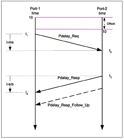

在大型网络系统中,各节点的PTP设备相距较远,并且传输路径和距离各不相同,无法完全对称,若采用端对端同步机制,同步报文和延时请求报文的路径不一致,如果还按照原路径执行同步会出现偏差,影响同步精度。为解决这一问题,可以使用点对点同步机制,在实现对等延时机制的两个端口间测量链路延时的机制如图2所示,共享一个链路的两个端口独立地进行测量,因此两个端口都知道链路延时。
图2 点对点同步原理图
链路延时测量开始时,从端口1发出延时请求消息(Pdelay_Req)并为Pdelay_Req消息生成时间戳t1。端口2接收Pdelay_Req消息并为此生成时间戳t2。为了最小化由于两个端口之间的任何频率偏移引起的误差,端口2在接收到Pdelay_Req消息后尽快返回延时响应消息(Pdelay_Resp),端口2返回Pdelay_Resp消息并为此生成时间戳t3。端口1在接收到Pdelay_Resp消息时生成时间戳t4。然后端口1使用这4个时间戳来计算平均链路延时。
当端口2 收到端口1 发送的P d e l a y _ R e q 可得:Delay=t2-t1-Offset
当端口1收到端口2发送的Pdelay_Resp可得:Delay=t4-t3+Offset
联立以上两个公式计算得:
链路延时值为Delay=(t2-t1+t4-t1)/2
虽然点对点同步的测量方法与端对端同步机制类似,都是通过报文之间的时间戳信息计算链路延时值。端对端机制需要正反双向发送消息进行测量,更适用于路径对称且主从时钟精度一致的网络中,若路径不对称,同步消息(Sync)与延时请求信息(Delay_Req)若通过不同路径发送,会产生误差。而点对点机制使用单路径测量信息,不需要从设备与主设备双向发送消息,只需对一条物理线路上的传输延时进行测量,因此测出的延时结果更加准确。点对点机制适用于使用边界时钟或透明时钟的交换机的系统,网络系统中的每个节点都会周期性地测量与相邻节点的链路延时值并交换测量的信息,从而每个节点都能实时补偿自己与相邻时钟节点设备的链路延时。

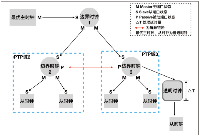

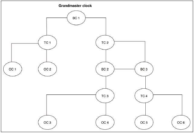

在PTP域(Domain)中,时钟设备的节点称为时钟节点,在PTP精准时间协议中,规定了三种PTP时钟节点的类型,如图3所示。
图3 基本时钟节点树状拓扑结构示意图
3.1
普通时钟(OC)
在同一个PTP域中,普通时钟(Ordinary Clock,OC)只能满足一个物理端口参与PTP时间同步。在一个域内的普通时钟可以获取上游时间信息进行同步,也可以向下游发送同步信号。因此,在一个系统中,普通时钟既可以作为主时钟,也可以作为从时钟。
3.2
边界时钟(BC)
边界时钟(Boundary Clock,BC)可作为同步系统中的子时钟。边界时钟拥有多个PTP端口参与时间同步,可以通过其中的一个端口以从模式向上游时钟节点同步时间,并通过其余端口以主模式向下游时钟节点发布时间。使用边界时钟可以将PTP网络隔离开,有效地降低上游主时钟的负荷,若上游主时钟出现问题,边界时钟设备可以临时担任主时钟维持一段时间时钟晶振。
3.3
透明时钟(TC)
透明时钟(Transparent Clock,TC)可以担负同步系统中信号分配器的角色。它拥有多个PTP端口,不需要像普通时钟和边界时钟一样与其他节点进行时间同步,仅负责在端口之间转发PTP报文时,对其进行转发延时校正(在PTP报文中增加时间校正信息)。
上述三种时钟节点在同一个PTP域中的位置如图4所示。
图4 同一域内三种时钟节点示意图

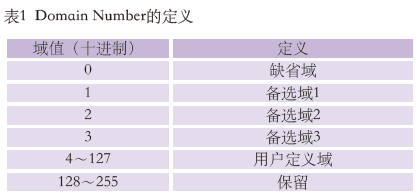

使用PTP协议的网络为PTP域,域由一个或多个PTP设备组成,这些设备的通信按照协议的定义。在每一个PTP域中,只能有一个同步时钟信号同步该域内的设备,不同域的时标是独立的。所以,同一套PTP系统中,只有当系统中的所有PTP设备都处在同一个域中时,才可实现系统的同步;不同域中的设备不参与另一个域的时钟选举。对于不同域的划分, 由0 ~ 2 5 5 的整数( 见表1 ) 标识域值(Domain Number)。Domain Number应是可配置的,且遵从PTP协议中规定限制。

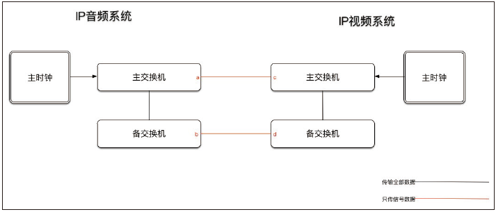

EFP(Electronic Field Production,电子现场制作)系统的同步如图5所示。为了保证系统安全,希望实现视频系统时钟分离,只获取音频的制作信号,在满足这样的系统需求过程中有以下两点问题需要解决:
图5 采用两个主时钟的音视频系统同步示意图
  • 在音频系统与视频系统的网络交互中,只传递数字音频信号,不传递PTP时钟信息;
  • 两套系统采用两套时钟风险较高,如何确保系统能够正常工作。
该方案是笔者根据PTP相关概念提出的设想,采用将音视频系统划分为不同的域来分离时钟信息。在IEEE1588-2008中,规定了域值的范围是0~127;而在ST 2110-10中,介绍了音频系统的默认域值为0,视频系统中默认域值为127。因此,在这套系统中,可以对音频系统和视频系统分别设置,分别采用不同的域值。
两套系统时钟在不同的域中,则无法参与到对方的主时钟选举中,因此各自系统的时钟信息不会影响另一套系统,可以实现时钟分离,只传输音频信号。

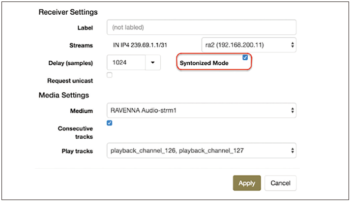

由于在这两个系统中分别采用两套时钟,两个主时钟设备无法保证同时晶振,无法做到绝对时间同步,有可能会因此无法识别数据包,或者由于无法同步引发噪声。所以,要在系统配置中选择相对时间振动模式,即频率同步(如图6),在这个模式下,可以忽略不同时钟所导致的报头无法对齐的问题,只要两个系统的时钟以同样的频率晶振就可满足同步。
图6 Ravenna设备的频率同步模式设置

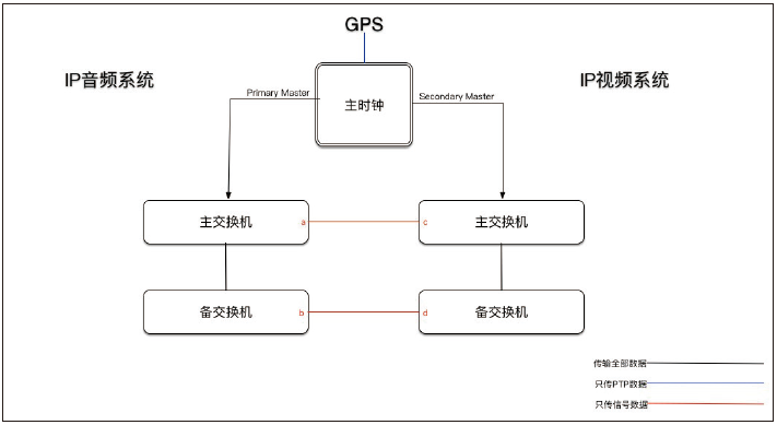

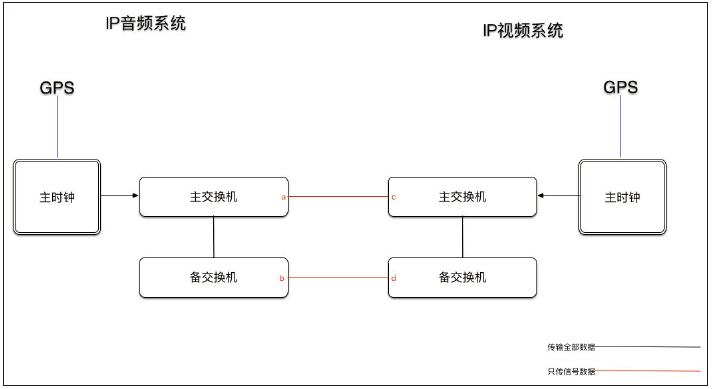

尽管如此,此设想还是存在很大的安全隐患。在一个系统中若存在两个主时钟,虽通过频率同步方式的设置可以锁定同步,但还是存在一些隐患,交换机端口需要识别并处理两个不同的时钟报文,若长时间工作可能导致交换机端口数据量过载,发生丢包的问题。因此,还须使两系统时钟尽量保持同一起振时刻,可以通过锁定卫星同步系统对于两个系统的主时钟提供一个时基标准,在设备选择时应当选择具备GPS授时功能的时钟设备(如图7)。当两个时钟都支持GPS锁相,两个时钟都跟随GPS时间标准发出同步信号,尽管两套系统间不传输时钟信息,却仍工作在同一个时钟内。
图7 两系统主时钟设备锁定GPS

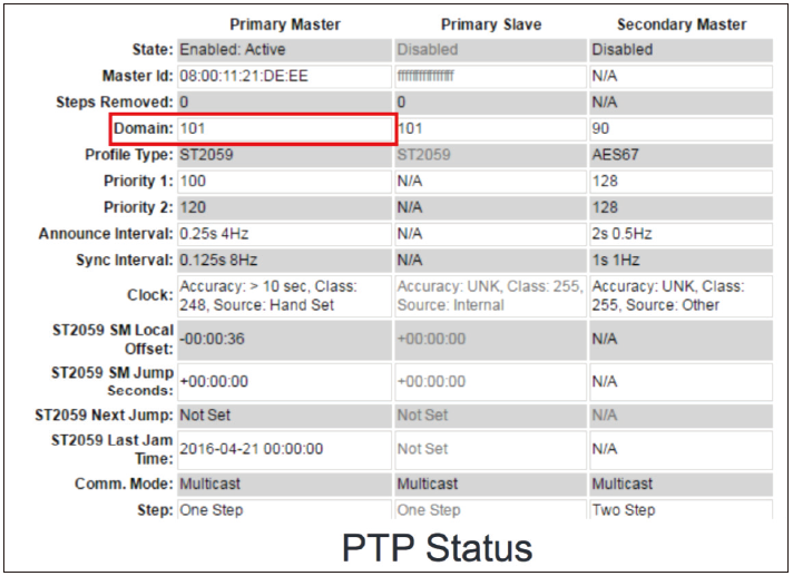

音视频系统采用一台主时钟设备的配置
由于在实际工作中对于时钟设备的应用越来越广泛,如今的时钟设备的功能也越来越完善。一些时钟设备可实现多个Domain配置并提供多个物理端口连接下游时钟节点设备,如图8为SPG8000A同步信号发生器参数,此设备最多可以配置3个不同的Domain值(Primary Master,Primary Slave,Secondary Master)由这台设备作为主时钟可以更灵活地划分Domain。
图8 SPG8000A参数
当一台主时钟设备可以设定不同的Domain,则只需要一台主时钟设备便能实现音、视频系统之间只传输音频信号,不传递时钟信息(如图9)。由于主时钟来源于同一台设备,所以虽然两套系统不传输时钟,音视频系统却都可以锁定主时钟同步。在这样的系统中,只需要对一台主时钟的Domain参数进行配置,就能达到分离时钟信息的目的,大大提高了调试的效率。
图9 采用一台主时钟设备构架的EFP同步系统
在时钟的配置中, 除了Domain需要设置以外,还要对优先级(Priority)进行配置,在主时钟的竞选规则中,数值越小优先级越靠前。因此,要权衡音、视频系统的重要性做取舍,将更主要的系统设为第一优先级。在这样的系统中,虽然只使用了一台主时钟设备,只要对其进行精准配置,不仅可以完全实现时钟分离功能,还可以解决双主时钟系统所导致的两个时钟无法同时发出时钟晶振所导致的问题。
