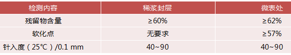

对乳化沥青的技术要求
稀浆封层使用未改性的乳化沥青,微表处则使用改性乳化沥青。在美国,稀浆封层可以使用SS-1、SS-1h、CSS-1、CSS-1h、CQS-1h等不同型号的乳化沥青,微表处使用的乳化沥青型号规定为CQS-1h快凝型乳化沥青;微表处用乳化沥青的残留物含量不能小于62%,高于稀浆封层的要求值(60%),对残留物性质的要求也不相同。

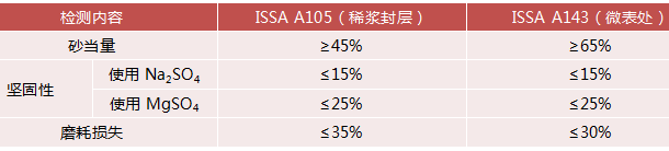

对集料质量的要求
微表处使用的集料的砂当量必须大于65%,明显高于稀浆封层的要求(45%),这说明微表处所用集料必须干净,不能含有太多泥土;对集料的磨耗损失的要求也更高(30%,稀浆封层为35%),说明微表处要求集料必须坚硬、耐磨耗,以保证可以始终提供一个粗糙的抗滑表面。

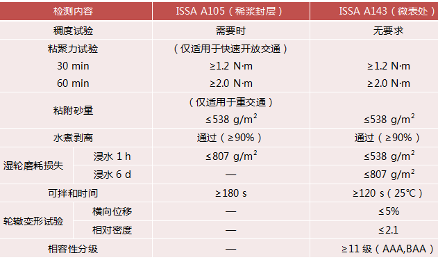

稀浆混合料设计指标
从下表列出的试验项目要求中可以看出,微表处混合料要满足的技术要求明显高于稀浆封层。
