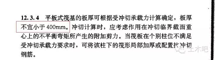

筏板基础的厚度在《高规》与《地基规范》和《高层建筑筏形与箱形基础技术规范》居然都不一样,请往下看!
1、我们先看《高规》JGJ 3-2010,12.3.4条
要求平板式筏基板厚不宜小于400mm,
注意是“宜”,可见是放的比较松的了。

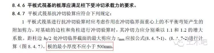

2、再看《地基规范》GB50007-2011,8.4.7条
平板式筏板明确要求是不应小于500mm,
注意用词是”应“,是必须遵守的,不得违反,用词强硬。

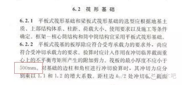

3、《高层建筑筏形与箱形基础技术规范》JGJ 6-2011,6.2.2条
PS:这本规范大家用的比较少,所以我把全名都写出来了哈
截图有点模糊,但是不影响看清文字
可见也明确说了平板式
筏板基础的板厚不应小于500mm,
由上可知,高规规定平板式筏板不宜小于400mm,
另外两本基础规范规定不应小于500mm,
窃以为平板式筏板设计的重点是抗冲切,
而影响抗冲切能力的就是筏板厚度,
所以说筏板厚度取500mm是无可厚非的。
因为冲切破坏是脆性破坏,破坏前毫无征兆,
且在历史上是有筏板发生冲切破坏,造成底部两层消失的先例
从发布时间上来看,高规最先发布,后面两本规范后发布,
可以看出也应该以基础规范为准了哈
