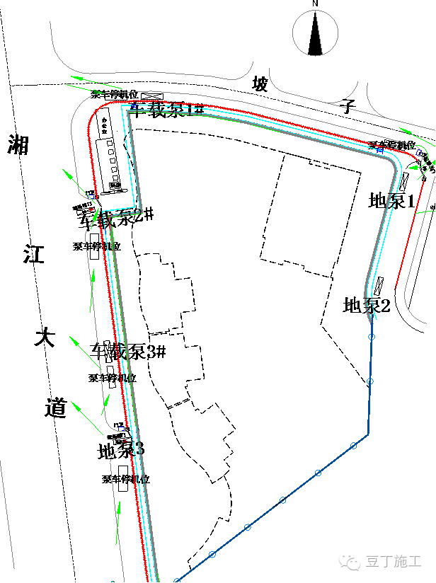

三、泵机布置
大体积混凝土浇筑泵机布置图

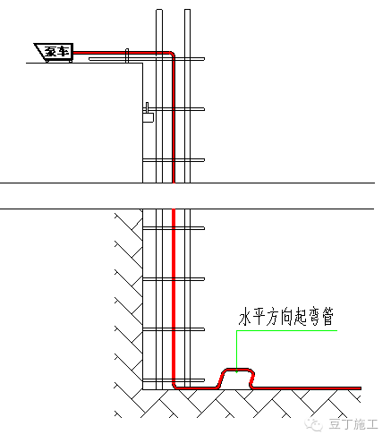

由于基坑深度较大,为防止泵机泵空,拟定在基坑内泵管水平方向设置起弯,如下图所示。在进行混凝土输送泵管搭设时,要充分考虑现场场地情况,泵管固定架位置要避开外墙位置,同时水平泵管不得直接搁置在梁板钢筋上,必须使用支架搁置。
泵管架设示意图

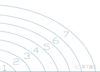

3)采用“斜面分层”的方法进行浇筑。下料时,混凝土应自然流淌,采用一个坡度(1:6左右)斜向分层浇筑,厚度控制在450mm(振动棒作用半径的1.5倍)左右,每台泵车布3台振动器,并准备6台备用,分布在根部、中间和流淌范围。
图1 大体积混凝土斜面分层浇筑示意

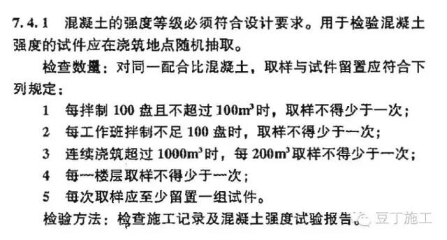

为了解混凝土强度增长情况,除预拌混凝土搅拌站内按规定留置试块外,混凝土运到现场后,还应根据《混凝土结构工程施工质量验收规范》GB50204—2015规定检验取样制作试块。
1)对进场预拌混凝土拌和物的质量,每车应由现场质检员、试验员检查和随机抽样进行坍落度检验,不符合规定要求的混凝土做退场处理。
2)
3)抗渗试件按每500m3取样,每次在浇筑地点随机取样、留置1组,6个试件为一组,并送入标养室养护,养护期不少于28天,不超过90天;混凝土的抗渗试块、强度试块的试样必须取自同一车次拌制的混凝土拌和物。
4)抽检试件时,应记录好车号、坍落度及抽检时间等情况。

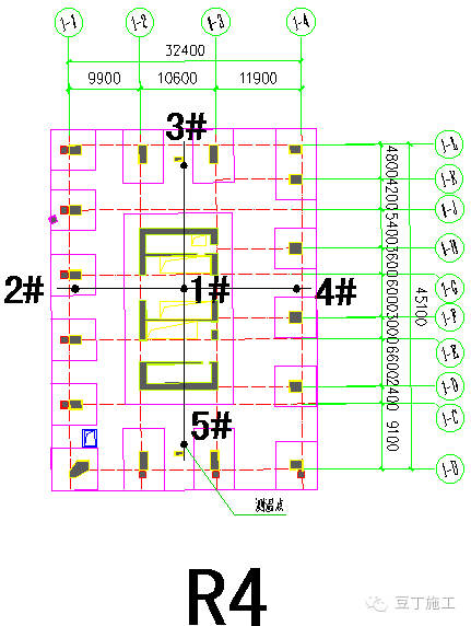

(2)采用JDC-2型便携式电子测温仪进行混凝土温升情况的测定。其优点是:用途广、精度高、直观、操作简单、便于携带。方法是每一测温点位传感器由距离板底100mm,板中,距板表面100mm各测温点构成,各传感器分别附着于Ф16钢筋支架上,测温线和测温探头用胶带固定在钢筋上,探头与钢筋之间用绝缘胶布隔离,测温线引出高度应超过混凝土面0.3米,测温线的另一端的插头依据编号贴好标签,插头在浇筑混凝土前用塑料布包好,防止污染或损坏。在混凝土有代表性的部位布设测温点,每个测温点设上、中、下共三个测温探头,混凝土浇筑完毕后对混凝土进行温升监控。在2000mm厚的底板每10米左右距离设置一个测温点,分表面、中间和基础底面三层测温,测温点布置在每栋电梯基坑周边,详见附图。
(3)测温频率:测温延续时间自混凝土浇筑始至撤除保温为止,同时不少于20d;测温时间间隔,混凝土浇筑后1~3d为2h,4~7天为4h,其后为8h;测温点在平面上编号,并在现场挂编号标志,测温做详细记录并整理绘 制温度曲线图;温度变化情况及时反馈,各种温差不大于25℃。混凝土降温速度不大于2℃/d;撤除保温层时混凝土表面与大气温差不大于20℃。养护不少于14d。当各种温差达到22℃时预警,25℃时报警。测混凝土温度同时测大气温度。测温结果及时报告质保部,超出规定值的上报项目技术负责人及监理工程师。升温阶段可增加覆盖,降温阶段减少覆盖。
(4)混凝土浇筑过程中由测温人员用温度计做好入模温度、大气温度记录,每隔4小时测量一次。每段混凝土浇筑完毕后,指派专人测温,测温操作要规范正确,并把测温记录表及时填写好。测温记录必须真实、准确、完整,字迹工整。测温员对养护不到位、温差过大、混凝土温度过高或过低等不正常现象要有很灵敏的反应,并及时向项目经理部有关人员和技术负责人反映实际情况。

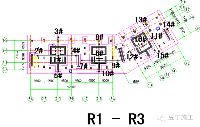

7、测温点布置图如下所示
图2 R1-R3测温点布置
图3 R4测温点布置

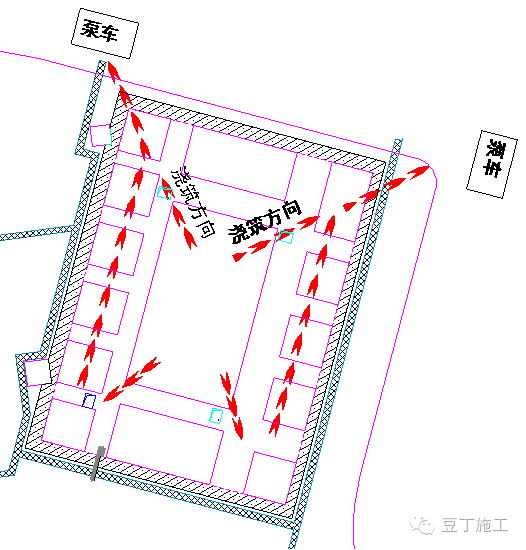

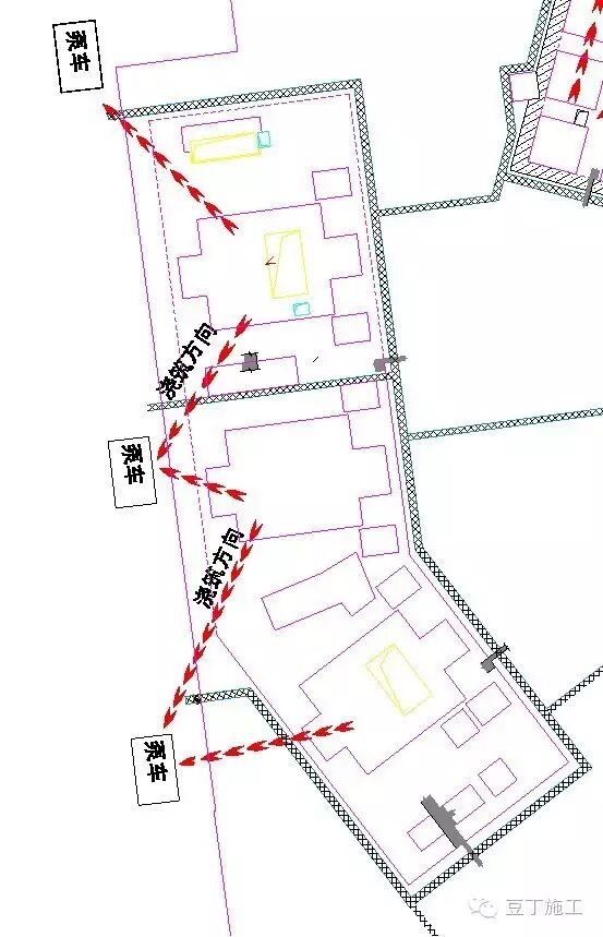

8、混凝土浇筑顺序
1)基础筏板混凝土浇筑顺序示意图
基础筏板混凝土浇筑方向
2)大体积混凝土浇筑顺序示意图
图4 R1-R3浇筑方向示意
图5 R4浇筑方向示意

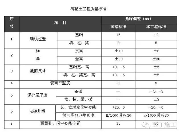

七、混凝土工程质量标准
