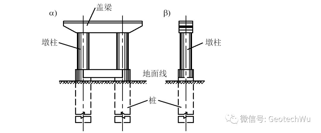

广泛用于公路桥梁的钢筋混凝土排架墩台在横桥向是由钢筋混凝土盖梁与柱(桩)组成的刚架结构,实际工程中,往往按简化图式来计算钢筋混凝土盖梁。当盖梁的线刚度(EI/L)与柱的线刚度之比大于5时,双柱式墩台盖梁可按简支梁计算,多柱式墩台盖梁可按连续计算;当盖梁的线刚度与柱的线刚度之比等于或小于5时,可按刚构计算。符号E、I和L分别为梁或柱混凝土的弹性模量、截面惯性矩、计算跨径或高度。
柱式墩台示意图
盖梁的计算跨径L取Lc和1.15Ln两者较小者,其中Lc为盖梁支承中心之间的距离,Ln为盖梁的净跨径。在确定盖梁的净跨径时,圆形截面柱可换算为边长等于0.8倍直径的方形截面柱。当盖梁作为刚构分析时,盖梁跨径可取支承中心的距离。
《公路桥规》规定,当钢筋混凝土盖梁计算跨径l与盖梁高度h之比L/h>5时,按钢筋混凝土一般受弯构件进行承载力计算;当盖梁的跨高比L/h为:简支梁2<L/h≤5;连续梁2.5<L/h≤5时,钢筋混凝土盖梁应作为深受弯构件(短梁)进行承载力计算。

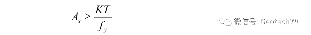

(1) 按结构弹性理论方法得到构件截面上的线弹性应力及分布,当应力图形偏离线性分布较大时,可按主拉应力在配筋方向投影图形的总面积计算值来计算所需钢筋截面积As:
其中
K为承载力安全系数;
fy为钢筋抗拉强度设计值;
T为由钢筋承担的拉力设计值,T=ωb,
b为结构计算截面的宽度。

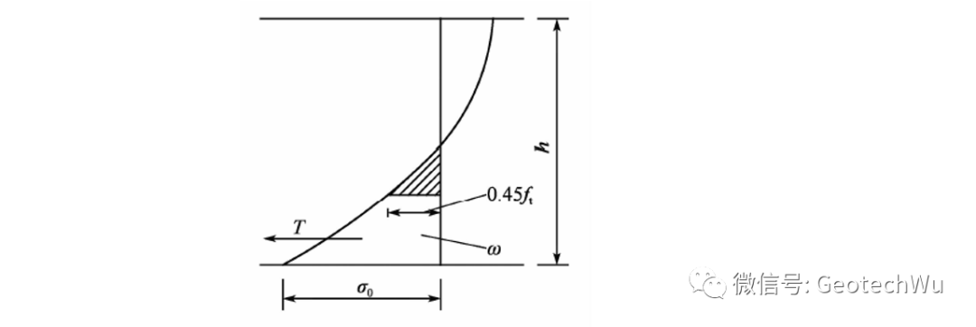

(2) 投影图形的总面积计算值ω
ω=ω1-ω2
ω1为截面主拉应力在配筋方向投影图形的总面积;
ω2为拉应力值小于0.45ft的应力图形面积(图中用阴影线表示的应力图形区域面积), 但应满足ω2<0.15ω1;
ft为混凝土轴心抗拉强度设计值。
当弹性应力图形的受拉区高度大于结构截面高度的2/3时,应按弹性主拉应力在配筋方向上投影图形的全面积ω1计算受拉钢筋截面积。当弹性应力图形的受拉区高度小于结构截面高度的2/3且截面边缘最大拉应力σl≤0.45ft时,可仅配置构造钢筋。
