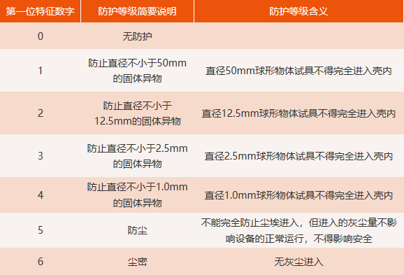

IP防护等级定义
在IP防护体系中,IP代码表明了外壳防止固体异物或水进入的防护等级及其附加信息。IP代码组成:由IP代码字母、第一位特征数字、第二位特征数字、附加字母、补充字母组成,不要求规定数字时,应由字母“X”代替。第一位特征数字即为防止固体进入与接近危险部件,第二位特征数字表示防止进水造成有害影响。
如IP54即表示防尘等级为5级,防水等级为4级。
第一位特征数字代表的防止固体进入的防护等级

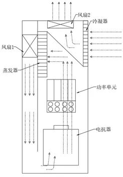

内置空调散热
机柜配备制冷系统,蒸发器和功率器件采用密闭的方式安装在机柜内部,冷凝器和压缩机放置在外循环风道,也可以放置柜体外。由于功率单元被密封在柜体内,只要采用合适的密封胶条就可以完全隔绝外界灰尘进入,因此功率单元防尘等级可以达到IP6X。这种形式的散热方案可以使柜体维持在最佳工作温度,但空调结构复杂,成本和使用能耗较大。

强制风冷散热
风扇强制风冷能适用于功率较大的电气设备,安装维护方便,相对其他散热方式来说成本较低,因此在电气机柜中被广泛使用。同时由于强制风冷采用的是柜内柜外直通风的模式,外界的灰尘不可避免的会进入机柜内部,因此,机柜内风扇位置、进风口和出风口位置、功率器件布局,单板安装方向、风道的畅通性都影响防尘效果。
以上几种散热方式,只有强制风冷散热的机柜受灰尘影响比较大,需要重点考虑。

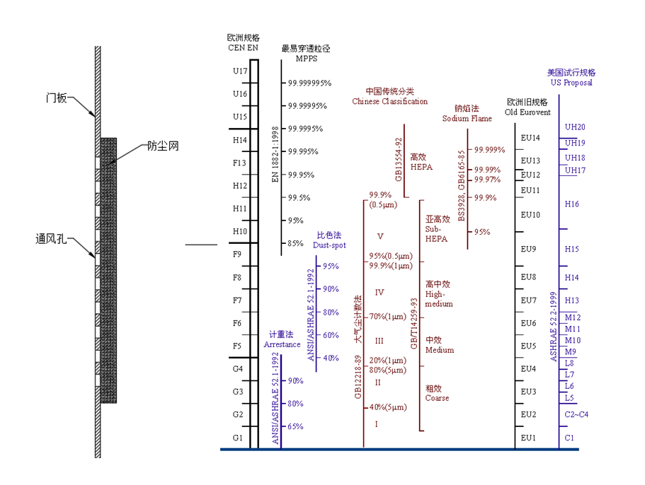

进风口防尘网
根据机柜防尘要求,选用相应的防尘网材料。大多数电气机柜可以选用聚氨酯发泡、聚丙烯丝织、聚酯合成纤维类的防尘网。其中G3/G4/F5(EN 779,分别对应计重法80%≤E<90%、90%≤E或比色法40%≤E<60%)等级的防尘网可以满足防尘等级IP5X,过滤等级越高,防尘性能越好,但同时阻力也越大,因此需要综合考虑使用的防尘网等级。另外,根据防尘试验指标的要求,需要计算防尘网的更换或者维护周期,以免防尘网堵塞。 图片
