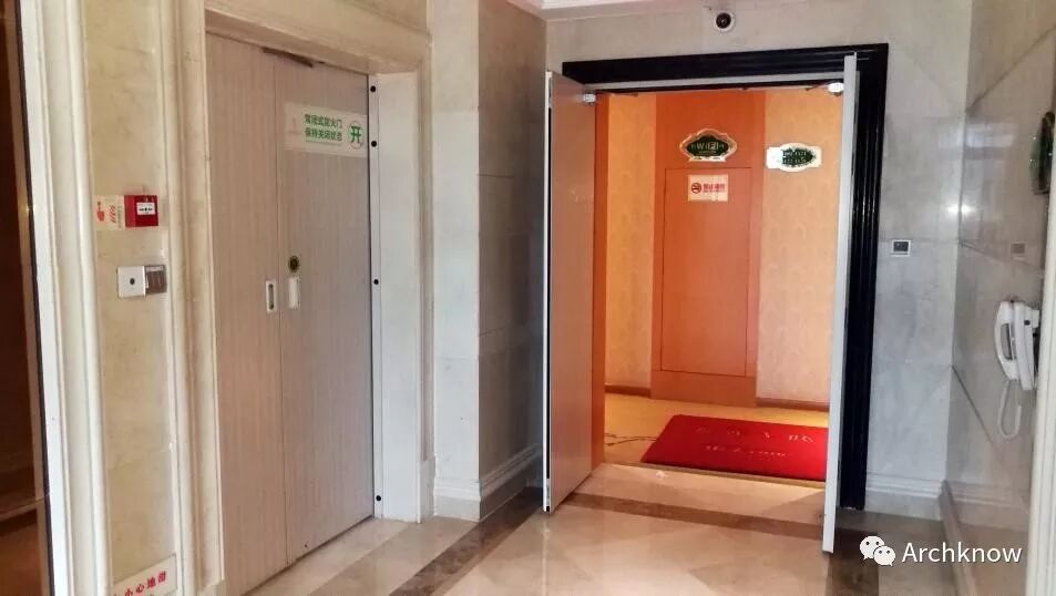

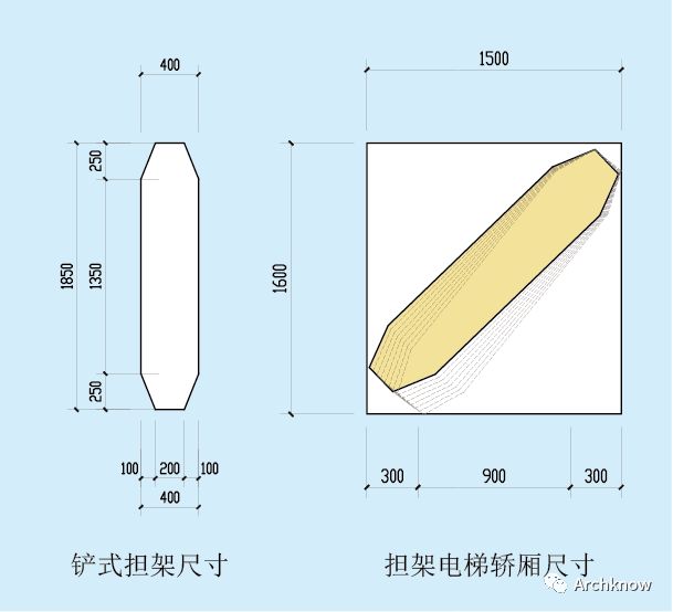

3、担架电梯设置要求:住设6.4.2规定,≥12层设置2台电梯时,其中1台应为担架电梯。
但是针对担架电梯具体尺寸的要求,就需要参考各地的标准。以四川为例,要求担架电梯轿厢净深度或净宽度应≥1950mm。
4、消防电梯设置要求:设置消防电梯的要求,按照《建筑设计防火规范GB50016-2014(2018版)》(以下简称“消规”)7.3.1规定,建筑高度>33m的住宅建筑应设置消防电梯。
消防相关的规范,和建筑高度直接相关,而非建筑层数。在如今改善和高端住宅越来越主流的市场环境下,各种3.15m、3.3m甚至3.6m层高的产品越来越多,尤其要注意建筑高度这一点。
5、消防电梯墙体要求:消规7.3.6规定,消防电梯井、机房与相邻电梯井、机房之间应设置耐火极限≥2.00h的防火隔墙,隔墙上的门应采用甲级防火门。
6、消防电梯运行要求:消规7.3.8规定,①消防电梯应能每层停靠;②消防电梯载重量应≥800kg;③消防电梯从首层至顶层的时间宜≤60s。

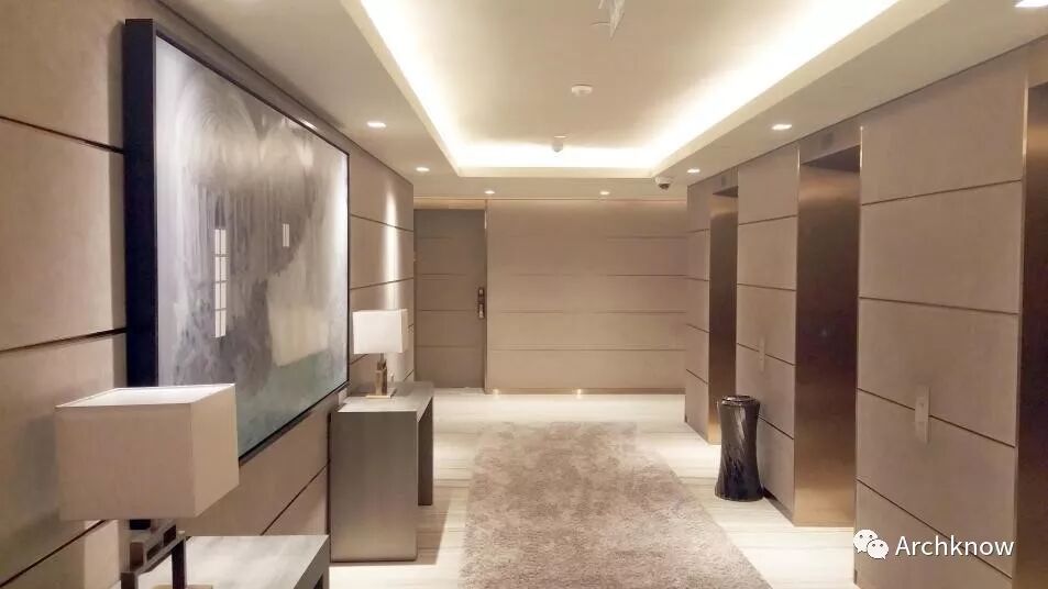

1、普通候梯厅深度要求:如果是普通候梯厅,其深度需要考虑轮椅、担架的通行要求。所以针对这一点,几本规范都做了规定。
《民用建筑设计通则GB50352-2005》(以下简称“通则”)6.8.1规定,住宅电梯电梯厅深度须符合下表要求,且≥1.50m。
表6.8.1候梯厅深度
电梯类别
布置方式
候梯厅深度
住宅电梯
单    台
≥B
多台单侧排列
≥B*
多台双侧排列
≥相对电梯B*之和并<3.50m
注:B为轿厢深度,B*为电梯群中最大轿厢深度。
住设6.4.6规定,候梯厅深度应≥电梯中最大轿箱的深度,且应≥1.50m。
《无障碍设计规范GB50763-2012》(以下简称“无障碍”)3.7.1规定,有无障碍要求的电梯候梯厅深度宜≥1.50m,公共建筑及设置病床梯的候梯厅深度宜≥1.80m。

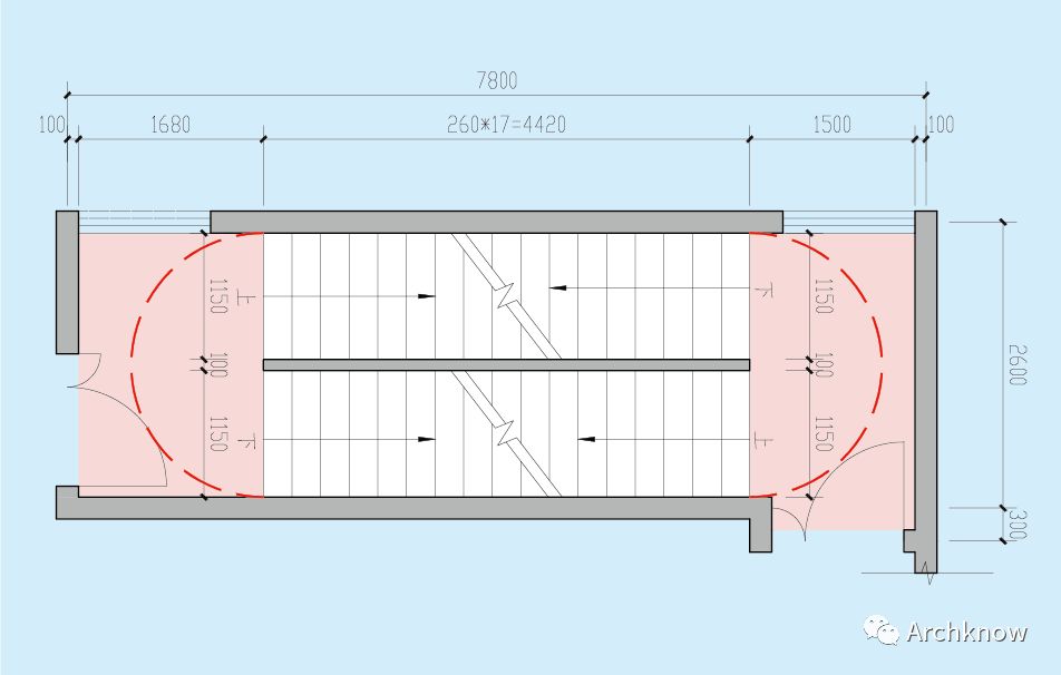

疏散楼梯间按照规范要求计算,最小轴距为宽2600 * 长4700。
剪刀楼梯间按照规范要求计算,最小轴距为宽2700 * 长7300。
5、疏散楼梯间的要求:对于疏散楼梯间主要需注意的点,消规6.4.1规定,楼梯间应能天然采光和自然通风,并宜靠外墙设置。靠外墙设置时,楼梯间、前室及合用前室外墙上的窗口与两侧门、窗、洞口最近边缘的水平距离应≥1.0m。
楼梯间内不应有影响疏散的凸出物或其他障碍物。
使用画圆弧的方法,可以确定是否有影响疏散的突出物。

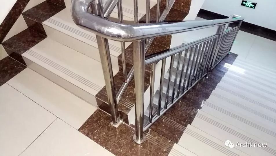

对于楼梯栏杆,通则6.7.7规定,室内楼梯扶手高度自踏步前缘线量起宜≥0.90m。靠楼梯井一侧水平扶手长度>0.50m时,其高度应≥1.05m。
对于楼梯平台尺寸,住设6.3.3规定,楼梯平台净宽应≥楼梯梯段净宽,且≥1.20m。楼梯平台的结构下缘净高应≥2.00m。入口处室内外高差应≥0.10m。
同时住设6.3.4规定,楼梯为剪刀梯时,楼梯平台的净宽必须≥1.30m。
对于楼梯井的要求,住设6.3.5规定,楼梯井净宽>0.11m时,必须采取防止儿童攀滑的措施。

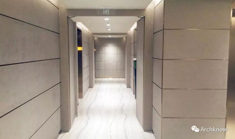

1、走道净宽净高:对于普通走廊通道,住设6.5.1规定,走廊通道的净宽应≥1.20m,局部净高应≥2.00m。
对于疏散走道,消规5.5.30规定,疏散走道净宽度应≥1.10m。

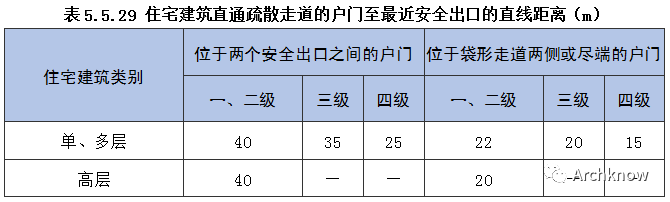

2、走道安全疏散距离:消规5.5.29规定,直通疏散走道的户门至最近安全出口的直线距离应≥下表数值。
注:
1 开向敞开式外廊的户门至最近安全出口的最大直线距离可按本表的规定增加5m。
2 直通疏散走道的户门至最近敞开楼梯间的直线距离,当户门位于两个楼梯间之间时,应按本表的规定减少5m;当户门位于袋形走道两侧或尽端时,应按本表的规定减少2m。
3 住宅建筑内全部设置自动喷水灭火系统时,其安全疏散距离可按本表的规定增加25%。
4 跃廊式住宅的户门至最近安全出口的距离,应从户门算起,小楼梯的一段距离可按其水平投影长度的1.50倍计算。

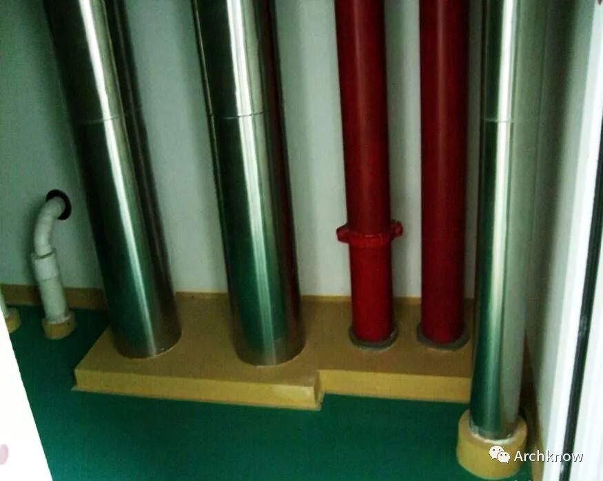

1、井道门:消规6.2.9规定,电缆井、管道井、排烟道、排气道、垃圾道等竖向井道,井壁上的检查门应采用丙级防火门。
09版措施11.4.3规定,管道井门下设≥0.1m高的门槛。
2、井道位置:根据消规7.3.5要求,管道井门不应开在消防电梯前室。
同时,根据消规6.4.3规定,除住宅建筑的楼梯间前室外,防烟楼梯间和前室内的墙上不应开设除疏散门和送风口外的其他门、窗、洞口。即是说,住宅建筑的管道井门可以开在防烟楼梯间前室。

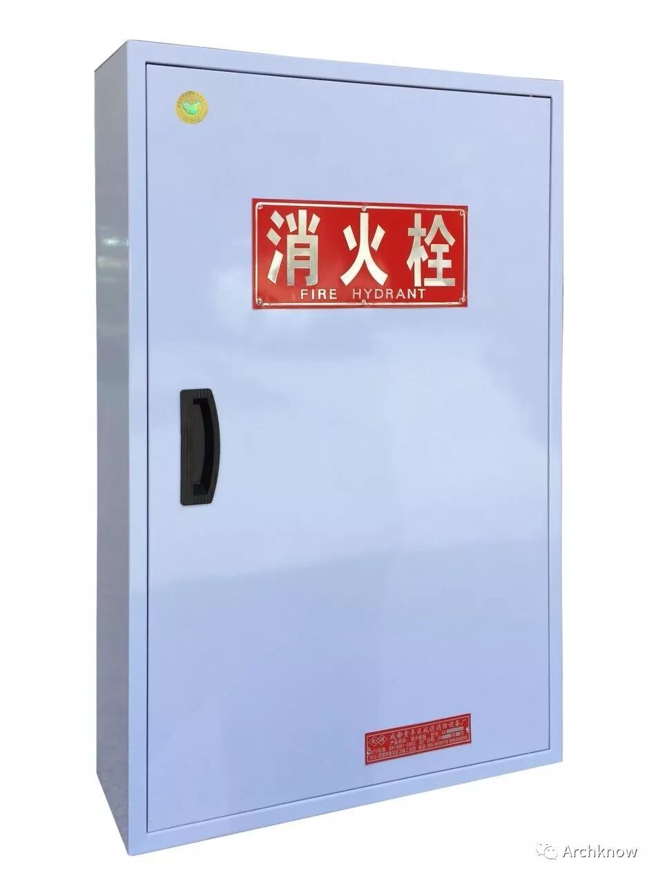

3、消火栓设置:消规8.2.1规定,高层公共建筑和建筑高度>21m的住宅建筑均应设置室内消火栓系统。
同时,《消防给水及消火栓系统技术规范GB50974-2014》(以下简称“消火栓技规”)7.4.3规定,设置室内消火栓的建筑,包括设备层在内的各层均应设置消火栓。
4、消火栓数量要求:消火栓技规7.4.6规定,室内消火栓的布置应满足同一平面有2支消防水枪的2股充实水柱同时达到任何部位。
即是说,除了面宽过长的连廊式住宅或公寓,一般层平面只需要布置2个消火栓。
也有仅布置1个消火栓的情况。例如对于住宅建筑来说,建筑高度≤54m且每单元设置1部疏散楼梯的住宅即可。
消火栓保护距离,盘管 + 充实水柱的长度,一般给排水专业取值28米。在CAD中可按照计算疏散距离的方式,用PL线拉取测量。
5、消火栓位置要求:一般核心筒布置2个消火栓即可,这2个消火栓的位置都是有规范要求的。
其一,消火栓技规7.4.5规定,消防电梯前室应设置室内消火栓,并应计入消火栓使用数量。
所以对于消防电梯前室,必设消火栓1个,这样便于消防队员乘坐消防电梯出来后第一时间能拿到灭火盘管。
其二,消火栓技规7.4.7规定,住宅的室内消火栓宜设置在楼梯间及其休息平台。
即是说,规范推荐另1个消火栓设置在疏散楼梯间或休息平台,方便走楼梯上来的消防队员就近拿到灭火盘管。
以上为规范的最低要求。具体到项目中,因为平面形状尺寸的千差万别,如果出现超出消火栓保护范围的情况,那么可根据项目情况,在楼梯间前室或者走道里多设置几个消火栓。注意消火栓箱不要影响消防疏散宽度。
布置间距,根据消火栓技规7.4.10规定,室内消火栓宜按直线距离计算其布置间距:①消火栓按2支消防水枪的2股充实水柱布置的建筑物,消火栓的布置间距应≤30.0m;②消火栓按1支消防水枪的1股充实水柱布置的建筑物,消火栓的布置间距应≤50.0m。
