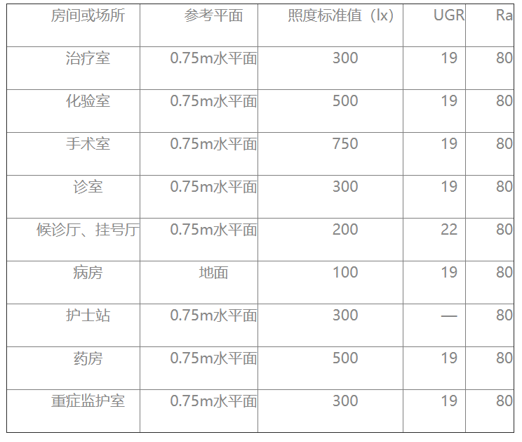

我国标准对医院各功能区间的照明要求见表1。
表1 医院建筑照明标准值

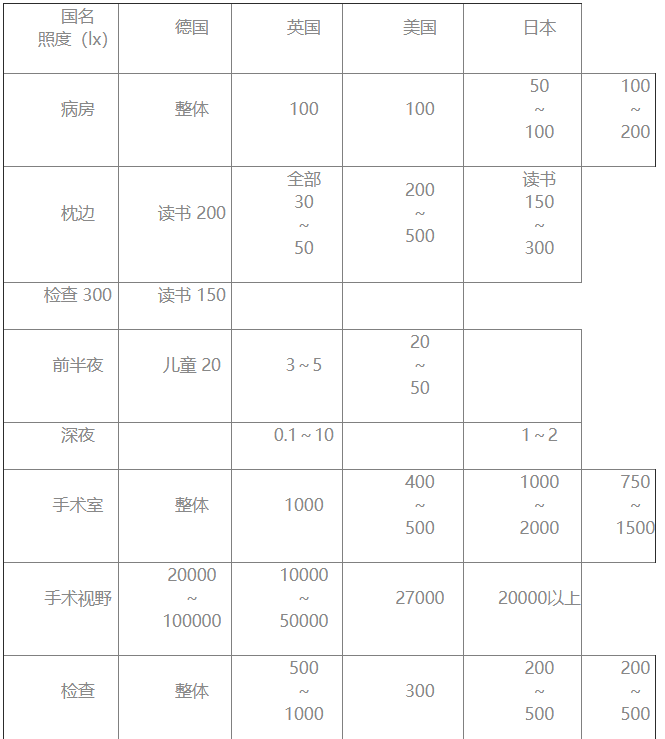

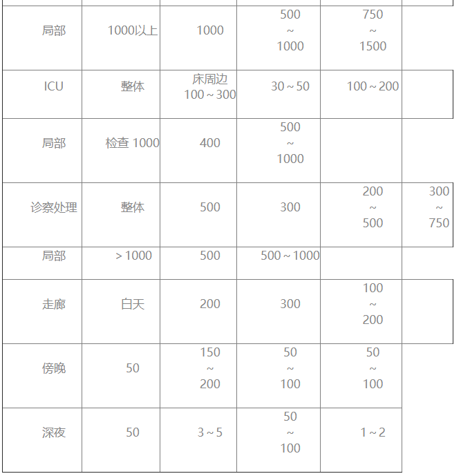

主要发达国家对医院照明的基本照度要求见表2。
表2 各国的医院内各部门的推荐照度值

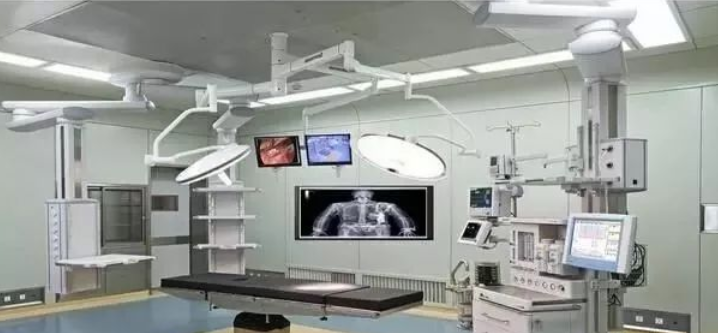

手术室是医院中最典型的洁净空间,是医生进行精细作业的区域,对照明要求高,标准要求750lx以上,设计上建议按照1000lx进行,同时尽可能提高显色性,以提高医务人员对病灶组织、血液等色泽变化的辨识和判断能力。同时,手术室还必须配备应急照明。

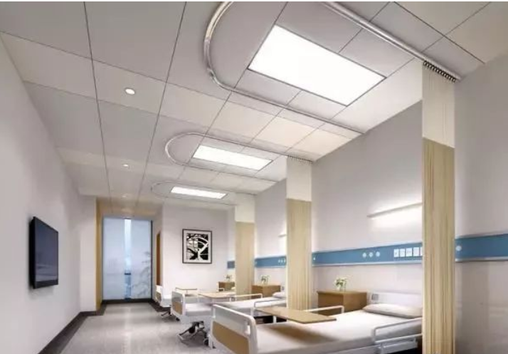

常见的病房照明设计是采用混合式,病房顶部设置无频闪的暖色温光源,提供100-150lx的空间照明,患者可以处于一种舒适放松的状态。考虑到患者平躺时间较多,不宜采用表面亮度较高的直射光源,灯具最好采用大面积发光的面光源或者采用间接照明方式。
为方便患者康复期间的阅读需求,还可以在床头安装窄光束的阅读灯,为方便患者使用,可采用感应式控制。
病房夜间需要保持长明夜灯,为不影响患者休息,一般都在墙面的踢脚线位置安装低照度灯具,照度控制在1-2lx。
医生和护士经常到病房对病患进行检查与治疗,因此最好在病床的顶部配备高显色性射灯,保证局部照度在300-500lx,为医护人员提供必要的作业照明。
