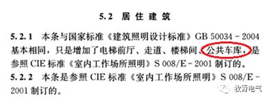

(1)《建筑照明设计标准》(GB50034-2013)5.2.1条文说明提到公共车库。因此,条文中车库除了含别墅里的车库,也包括住宅小区地下室内公共车库。

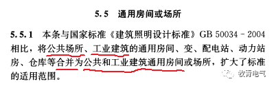

(2)《建筑照明设计标准》(GB50034-2013)5.5.1 条文说明
其中,公共场所在2004版条文说明中有解释
因此,5.5.1公共车库特指公共建筑内公用车库。

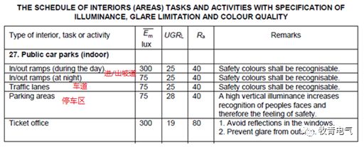

② 根据标准制订的原则,有条件的尽量向国陆路标准靠近。国际照明委员会(CIE)分布的《室内工作场所照明》(CIE S 008/E-2001)比较符合或接近我国当时的实际状况,作为当时修订的主要参考依据。
因此,2004版车库照度标准值参考《室内工作场所照明》(CIE S 008/E-2001) 5照明要求一览表取75lx。

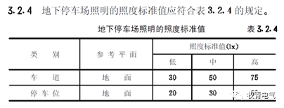

《建筑照明设计标准》(GB50034-2013)是对车库照明的总体要求,但对车库内不同场所区域未有细致要求。照明设计时可参考以下两本车库规范:

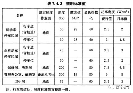

①《车库建筑设计规范》(JGJ100-2015)第7.4. 3条规定:车库内照明应亮度分布均匀,避免眩光,各部位照明标准值宜符合表7.4. 3 的规定,当有特殊要求时,照明标准值可提高或降低一级。
②《车库LED照明技术规范》(CIES001-2016)4.1规定:车库内照明应亮度分布均匀,避免眩光,各部位照明标准值宜符合GB50034的要求,当有特殊要求时,照明标准值可提高或降低一级,并符合表1的规定值。
JGJ100、CIES001规范将车库按机动车和非机动车分类,对行车道和停车位不同区域分别设置照度标准值,针对性更强,各种指标更细致直观,工程设计时可作为照明计算的主要依据。
