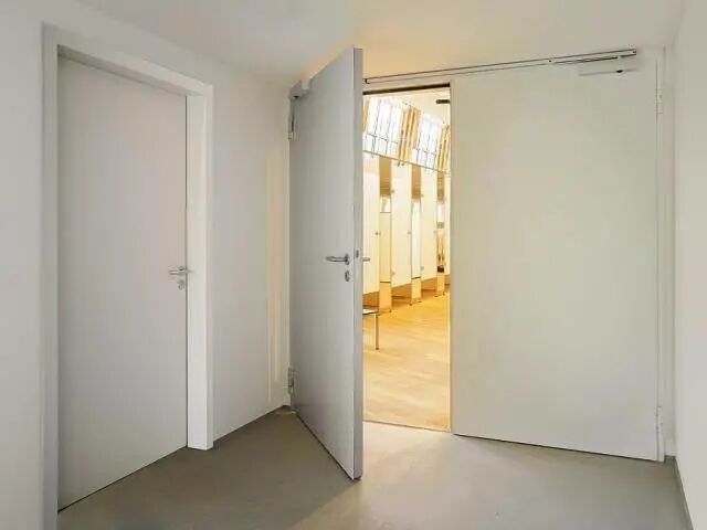

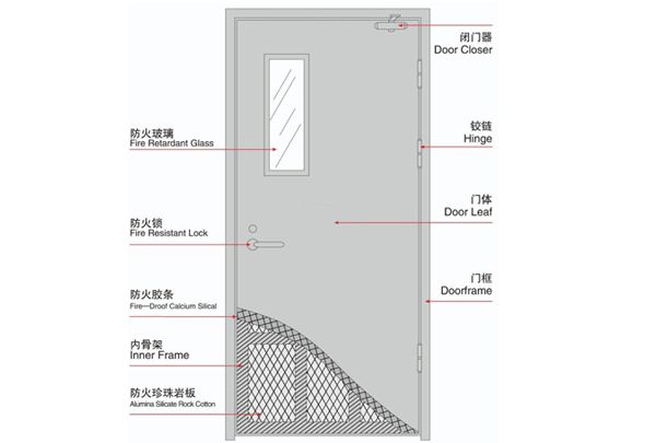

典型场所门的设置要求
注册消防工程师考试中常考查一些典型场所设置何种种类的门,相关知识点,小编给大家总结一下。
               场  所
              要?求
所有设备用房的门(燃油燃气锅炉、油浸变压器、多油开关、充油高压电容器、柴油发电机房、通风、空调、变配电、消防水泵房等)
甲级防火门
例外:消防控制室、灭火设备室(乙级)
所有民用建筑特殊场所的门(老幼托、歌舞娱乐、商场的附属库房、医疗建筑内的手术室或手术部、产房、重症监护室、贵重精密医疗装备用房、储藏间、实验室、胶片室等)
乙级防火门
例外:剧院、电影院、礼堂的观众厅的门(甲级)、分隔的门(甲级)
封闭楼梯间的门
双向弹簧门
例外:高层建筑、人员密集的公共建筑、人员密集的多层丙类厂房、甲、乙类厂房(乙级防火门)
室外楼梯的门
乙级防火门
防烟楼梯间的门
乙级防火门
例外:防烟楼梯间用于地下商场2万平方米的分隔时(甲级防火门)
甲、乙类生产部位和建筑内使用丙类液体的部位;厂房内有明火和高温的部位;
甲、乙、丙类厂房(仓库)内布置有不同火灾危险性类别的房间;民用建筑内的附属库房,剧场后台的辅助用房;除居住建筑中套内的厨房外,宿舍、公寓建筑中的公共厨房和其他建筑内的厨房;附设在住宅建筑内的机动车库。
乙级防火门
电缆井、管道井、排烟道、排气道、垃圾道等竖向井道的门
丙级防火门
