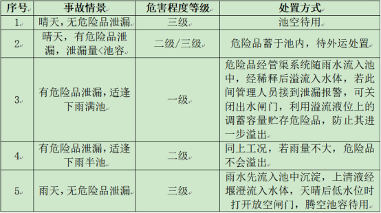

蓄毒沉砂池的事故情景及运行分析见表1:
表1  蓄毒沉砂池几种事故情景及处置方式
从上述事故情景及处置方式分析,设置蓄毒沉淀池后,可大大减小危险品泄漏流入保护水体的可能性,同时,亦能对初期雨水有效地调蓄沉淀处理,减少保护区水源的污染。
