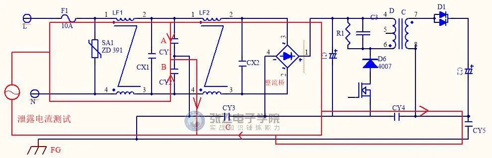

如上图所示,安规Y电容在我们的隔离电源的应用。
隔离电源在初次级上加Y电容是为了给次级的共模电流提供一个回路到初级,减少共模电流对输出的影响。有时候Y电容串接在大电解电容的正和或者是地之间,这都是可以的。有时候原副边串两个Y电容是为了提供更高的耐压。
Y电容通常有一下4种接法:
a:输出端盖与共模电感形成滤波器,L和N分别对PE加Y电容。CY1、CY2。
b: 储能大电容正负端对大地PE加Y电容.CY3
c: 输出端对大地PE加Y电容 如CY5.
d:变压器原副边跨接,如CY4
上面的几种接法种,对与Y电容的选择是选Y1还是选Y2,电压是多少对于我们很多人都不是很清楚。
上图不同等级的Y电容的的额定电压与脉冲峰值电压是不同的,那我们什么时候用Y1,什么时候用Y2了。这与我们测试的耐压值又关。
一般原副边的耐压要求是AC3750V,那峰值电压就是3750*1.414=5303V。
从上面的数据来看只有加强绝缘的Y1安规电容符合要求,那我们只能选择Y1的安规电容跨接在原副边。而输入对大地PE一般都是AC1875V 峰值电压是2652V,通过上面的表格我们可以选择Y2的安规电容,同理,我们的输出也可以选择Y2的安规。
以上总结:在隔离开关电源中,原副边需要用Y1型的安规电容
其他都只需要用Y2型的安规电容。
关于Y电容的容值选取。
首先我们的知道Y电容的容量是按什么来算的。Y电容的选取一般是按泄漏电流来计算。
“泄漏电流的限值应用是依据国际电工委员会 (IEC)TC64技术委员会“电流对人体影响”的科研成果—— 摆脱电流阈值和感知电流阈值 。摆脱电流阈值即是人能自主摆脱带电物体的电流,取概率为0.5%女性的最大自然摆脱的电流5mA;感知电流阈值即是对人体的肌 肉无反应,能防止二次事故的人体的反应(感知)电流为0.5 mA ~ l mA”
一般如无特殊规定,在额定负载、额定工作条件下,运行到实际稳定状态时的泄漏电流和在潮湿试验后的泄漏电流值不能超过:
 I类工具:   0.75mA:
 II类 工具 :0.25mA:
 III类 工具 :0.50mA
泄漏电流的测试时L与N并联,对PE加额度的输入电压。
下图是泄漏电流的回路图
我们知道容抗公式 Xc=1/2ΠfC,
如果我们的输入最高电压时 Vin=AC264V 频率60Hz,
规定的泄漏电流时 I=0.75mA,
那么我们的电容 c=I/(2*Π*f*vin*1.414)=5.33nF,
因为我们的Y电容是有误差范围,Y电容的误差范围是 ±5%(J), ±10%(K), ±20%(M)。
一般我们选取的是 ±10%(K),刚才我们算出来输入的CY1,CY2,CY3的总和是5.33nF。
假设我们选的容值刚好都是正误差,C*1.1=5.33nF 那么C=4.84nF  这个值是最大值,这个值我们可以认为输入对大地的Y电容不要大于4.7nF(这个值只是个人建议,因为4.7nF在电容中是一个标准值)就可以了。
输入对PE的泄流电流测试回路里面,Y电容的串并联关系是,CY1//CY2//CY3//CY4串CY5。
