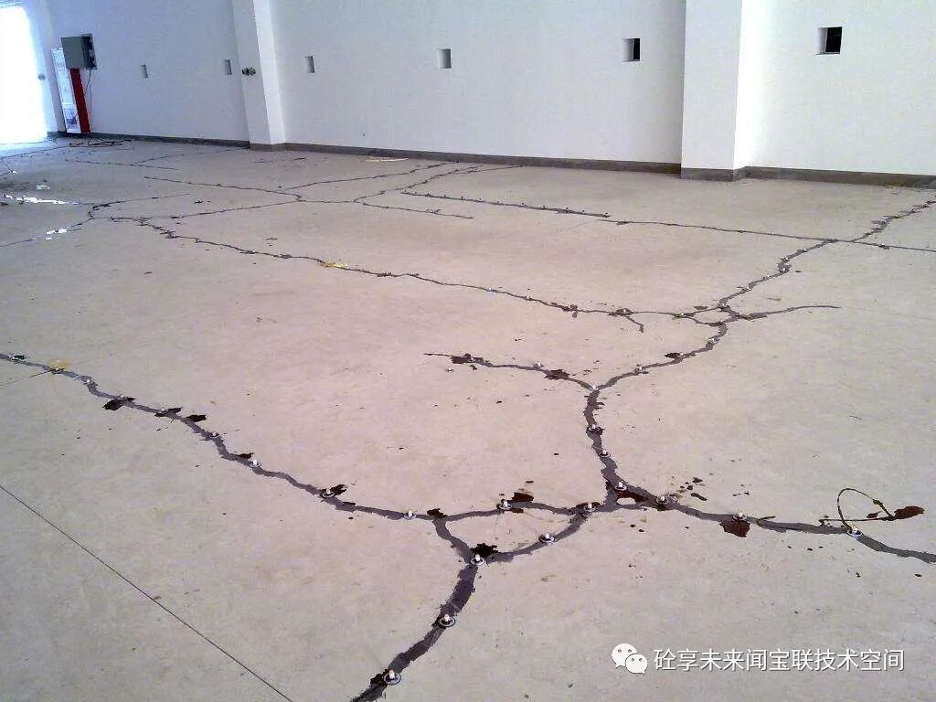

现浇钢筋混凝土楼面板的裂缝,是目前较难克服的质量通病之一,特别是住宅工程楼面出现裂缝,往往会引起投诉、纠纷以及索赔要求等。现结合我公司多年来大量施工实践中的经验和教训,以施工为主、兼顾设计和材料等方面,阐述楼面裂缝的原因及综合防治措施。

四、对裂缝的处理
采取上述综合性防治措施后,由于各种原因仍可能有少量楼面裂缝发生。当这些楼面裂缝发生后,应在楼地面和天棚粉刷前预先作好妥善的裂缝处理工作,然后再进行装修,否则不仅裂缝向外反射,会拉裂装修层,影响美观度,而且水气会通过裂缝侵蚀钢筋,对建筑结构造成损坏。过去对于裂缝的处理多采用开槽抹环氧砂浆、贴钢丝网抹灰等方法,施工场面大、周期长、噪音、粉尘污染严重,特别对已入住的房屋修复更不方便,常导致与住户矛盾加剧。现在多采用化学灌浆的方法,在不对结构进行任何破坏的情况下对混凝土裂缝进行修复,取得了良好的效果。
