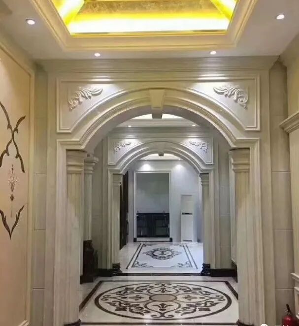

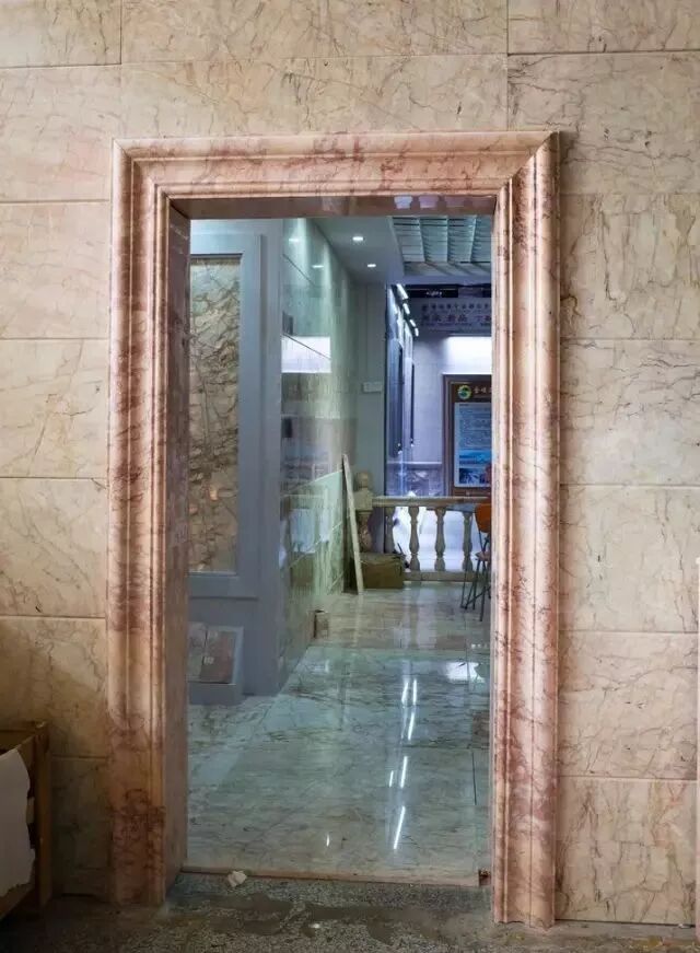

门的尺寸
1、门高:
供人通行的门,高度一般不低于2m,再高也不宜超过2.4m,否则有空洞感,门扇制作也需特别加强。如造型、通风、采光需要时,可在门上加腰窗,其高度从0.4m起,但也不宜过高。供车辆或设备通过的门,要根据具体情况决定,其高度宜较车辆或设备高出0.3~0.5m,以免车辆因颠簸或设备需要垫滚筒搬运时碰撞门框。至于各类车辆通行的净空要求,要查阅相应的规范。
如果是体育场馆、展览厅堂之类大体量、大空间的建筑物,需要设置超尺度的门时,可在大门扇上加设常规尺寸的附门,供大门勿需开启时,人们可以通行。
现今建筑内各种设备管井的检查门颇多,它不是经常通过的地方,所以一般上框高与普通门齐或还低一些,下边还留有与踢脚线同高的门槛,其净高就不必拘泥于2m,1.5m左右即可。
2、门宽:
一般住宅分户门0.9~1m,分室门0.8~0.9m,厨房门0.8m左右,卫生间门0.7~0.8m,由于考虑现代家具的搬入,现今多取上限尺寸。
公共建筑的门宽一般单扇门1m,双扇门1.2~1.8m,再宽就要考虑门扇的制作,双扇门或多扇门的门扇宽以0.6~1.0m为宜。
供安全疏散的太平门的宽度,要根据计算和规范(有关防火规范)规定设置。管道并供检修的门,宽度一般为0.6m。供机动车或设备通过的门,除其自身宽度外,每边也留出0.3~0.5m的空隙。
附带说一下,供检修的"人孔"其尺寸也不宜小于0.6m×0.6m。

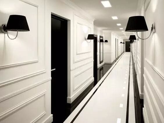

过道
1、过道宽:
最窄的走道应该是住宅中通往辅助房间的过道,按《住宅建筑设计规范》(GBJ96-86)规定,其净宽不应小于0.8m,这是"单行线",一般只允许一个人通过。规范规定住宅中通往卧室、起居室的过道净宽不宜小于1.0m的宽度,也只是一人正行,另一人侧身相让的尺寸。这个尺寸用"不宜小于"是考虑到砖混建筑中,0.24m墙,1.2m中距的过道,净空只有0.96m,不足1.0m考虑的。
高层住宅的外走道和公共建筑的过道的净宽,一般都大于1.2m,以满足两人并行的宽度。通常其两侧墙中距1.5~2.4m,再宽则是兼有其他功能的过道,如课间活动、候诊等等。至于大型公共建筑人流如潮的过道,那就要根据使用性质和疏散要求来决定它的宽度了。
还需要补充说明的是,过道的长短,是否采光等因素都对过道的宽度起到相当的影响作用,一般长的、暗的、双侧有房间或墙壁的过道,都要适当宽一点或采取变换宽窄的手法加以处理,避免又长、又黑、又闷、又窄的过道,但也不能无原则加宽,白白浪费建筑面积。
2、过道高:
过道的净高原本随建筑层高而定,设计中通常未予专门的考虑。当今建筑设备的要求较前普遍了,风管、水管、电气、消防各种管线利用走道上部空间作为"通廊",过道除了供通行之外、往往成为管线的载体,于是过道净高的问题经常出现在设计者面前。
我们把过道的总高分成下面四个部分:
①结构高度;
②设备管线高度,一般在0.6m左右,视风管的截面、布置方式以及冷凝水管、自动喷淋水管的安排而定;
③平顶的构造高度,一般0.05m即可;
④净高,这是设计者要认真把握的尺寸,它是决定层高的重要因素之一。
按常规,这个净高度应在2.2m以上为妥,特别是平顶上还有下垂的烟感探头、喷淋水喉时,为避免人手触摸,这个高度要高于普通人摸高2.15m。现今有时会遇到为了尽量减小层高,将走道净高压缩到2.10m,这恐怕是最小的高度了。顺便提一句,这么低的吊顶,其质地必须十分精细、否则会有压抑感,过长走道遇此情况,还要从平面上加以宽窄相间的变化处理,以免既压头又单调。

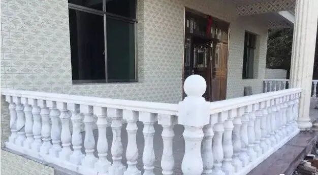

阳台
阳台大家都熟悉,但它的栏杆高度在多层建筑中不应低于1.0m,在高层建筑中,则不应低于1.10。一般高层建筑尽量不设阳台或将阳台封闭,这涉及到大风、大雨以及坠物伤人诸多问题。

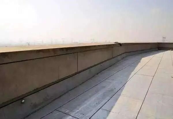

女儿墙
一般多层建筑的女儿墙高1.00~1.20m,但高层建筑则至少1.20m,通常高过胸肩甚至高过头部,达1.50~1.80m。这是避免俯瞰时心悸目眩,发生危险而采取的措施。
如果要使平顶上视野开阔,可在1.0m实墙以上加金属网栏,以策安全。应该注意的是在标定女儿墙高度时,要扣除隔热保温层及泄水坡升高的构造高度,在高层建筑中,这个厚度往往达0.3m以上。一些高层建筑,由于设有裙房,将冷却塔设在屋顶上,或者有屋顶网球场之类的设施,把女儿墙做得高过3.0m,也是一种办法。

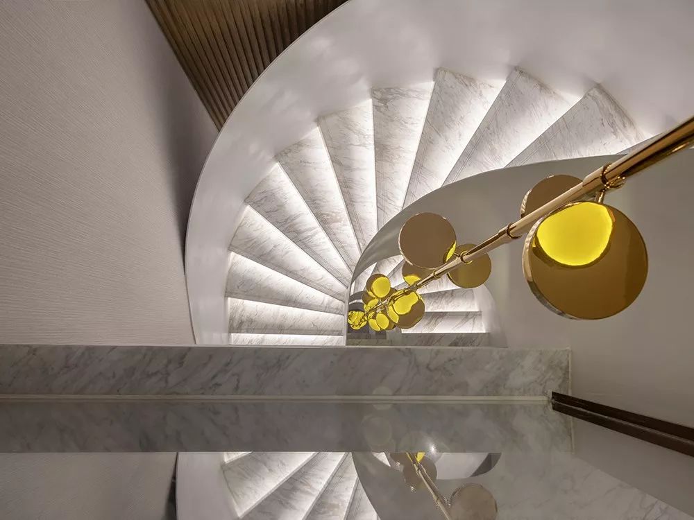

楼梯
楼梯涉及的尺寸数据很多,除大家熟知的踏步的踏面、踢面尺寸之外,梯段的宽度,歇台的宽度,平台下线的净高等也都在规范上有明确规定。容易被忽视的是:
1、楼梯扶手的高度(自踏步前缘线量起)不宜小于0.90m;室外楼梯扶手高不应小于1.05m。
2、楼梯井宽度大于0.20m时,扶手栏杆的垂直杆件净空不应大于0.11m,以防儿童坠落。
3、楼梯平台净宽除不应小于梯段宽度外,同时不得小于1.10m。
4、梯段宽度在住宅设计中规范有明确规定,在其他建筑中,必须满足消防疏散的要求。公共建筑中表现性楼梯所取宽度尺寸通常都偏大的,但要注意扶手的设置与梯段宽度的关系。即:楼梯应至少一侧设扶手,梯段净宽达三股人流时,应两侧设扶手,达四股人流时,应加设中间扶手。
这里顺便提两个经常要处理的问题:一是室内外台阶踏步宽度不宜小于0.30m,踏步高度不宜大于0.15m,通常采用0.35m和0.125m这两个参数。特别要注意的是不允许只设一级踏步,至少要两级,这是因为踏步上下地面的高度相差过小时,行人不易辨别该处有高差,缺乏精神准备,跨出虚步而伤及脚腿。
另一个问题是当利用旋转楼梯作疏散梯时,必须满足踏步在距内圈扶手或壁0.25m处,其踏面宽不应小于0.22m的要求,这点在防火规范上有明确规定。
