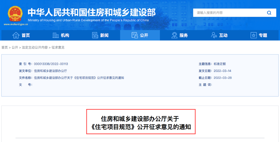

近日,住房和城乡建设部办公厅发布关于《住宅项目规范》公开征求意见的通知。
未来,这就是住宅建设标准。
具体有什么?一起看看吧。

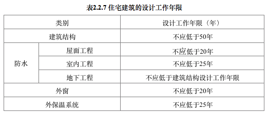

在规定设计工作年限内,住宅建筑结构、部品和设备设施应满足安全性、适用性和耐久性要求。
根据《住宅项目规范》,在结构安全方面新建住宅建筑的钢筋混凝土结构楼板厚度不应小于100mm。
下面是住宅建筑的设计工作年限:

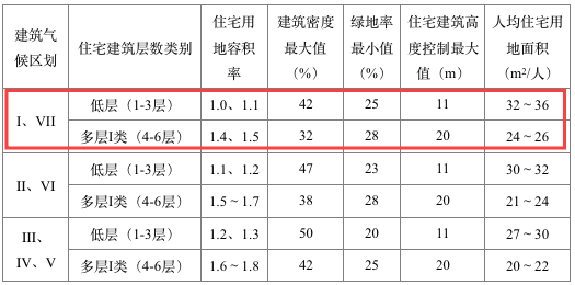

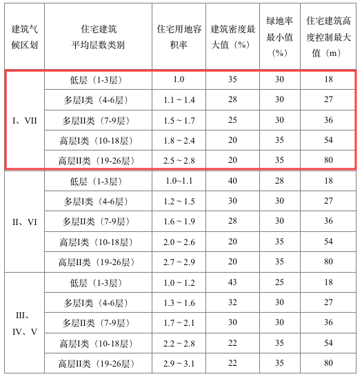

住宅项目应为居民提供宜居的居住生活环境,其居住街坊的空间环境控制指标应符合规定。
居住街坊的空间环境控制指标:
低层或多层高密度居住街坊的空间环境控制指标:

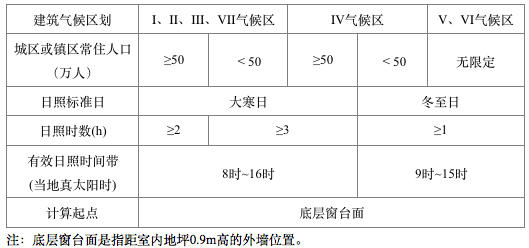

旧区改建项目内新建住宅建筑日照标准不应低于大寒日日照时数1h。
东北冬日较长,建筑物需满足冬季日照和防御寒风的要求;
建筑物应采取减少外露面积,加强冬季密闭性,合理利用太阳能等节能措施。

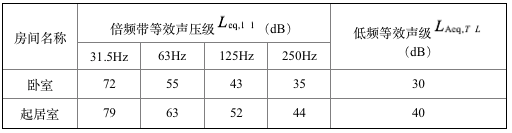

?声环境
住宅建筑内电梯、水泵、变压器等共用设施设备排放至卧室、起居室内的建筑设备结构噪声,不应大于规定的限值。
