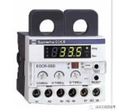

  1、保护对象不同
  过电流保护主要用于保护变频器,而过载主要用于保护电动机;因变频器的容量可比电机大一挡或两挡,故电机过载保护时变频器不一定过流。
  过载保护由变频器内部的电子热保护功能进行,应预置“电流取用比”,即电机额定电流与变频器额定电流之比的百分数。
  2、电流的变化率不同
  过载保护发生在生产机械的工程过程中,电流的变化率di/dt较小,除过载以外的其他过电流常常有突发性,di/dt较大。
  3、过载保护具有反时限特性
  过载保护主要防止电动机过热,类似于热继电器的“反时限”特点。

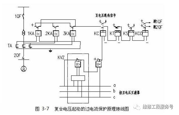

  过电流
  过电流超过额定电流的电流。大于回路导体额定载电流量的回路电流都是过电流。它包括过载电流和短路电流。其区分是回路绝缘损坏前的过电流称作过载电流;绝缘损坏后的过电流称作短路电流。
过电流的可能原因包括短路,负载过大,接地故障。
1、过载电流
电气回路因所接用电设备过多或所供设备过载(例如所接电动机的机械负载过大)等原因而过载。其电流值不过是回路载流量的不多倍,其后果是工作温度超过允许值,使绝缘加速劣化,寿命缩短,它并不直接引发灾害。
2、短路电流
当回路绝缘因种种原因(包括过载)损坏,电位不相等的导体经阻抗可忽略不计的故障点而导通,这被称作短路。
由于这种短路回路的通路全为金属通路,这种短路被归为金属性短路,其短路电流值可达回路导体载流量的几百以至几千倍,它可产生异常高温或巨大的机械应力从而引起种种灾害。
3、接地故障
指导体与大地的意外连接。电线路所设置的过电流保护兼作接地故障保护;利用零序电流来实现接地故障保护;利用剩余电流实现接地故障保护。
