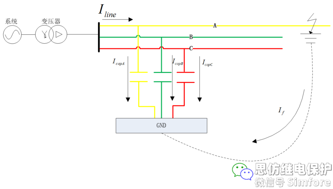

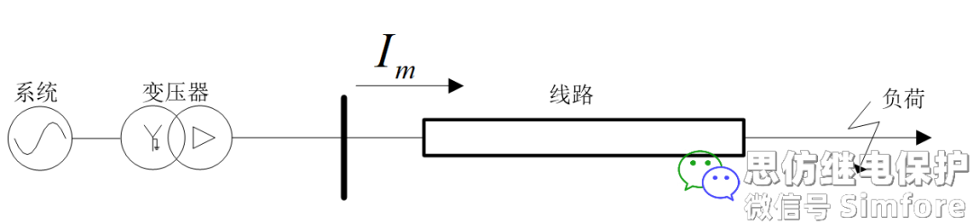

原文问题:如图所示的10kV不接地系统,母线仅带一条5km电缆线路,线路末端A相接地。请问:线路首端  图片  处是否有零序电流?
为了之后叙述方便,把题中系统参数、电流电压符号及参考方向标注如下图所示:
母线对地电压设为 图片 ,故障前 图片 ,线路首端流过的电流设为 图片 ,线路对地电容流过的电流设为 图片 ,线路对地电容 图片 ,假设故障前线路空载,系统为无穷大系统,变压器为理想变压器。
2   用相电流方法分析
对于不接地系统线路上发生的A相金属性短路,无论短路点在线路何处,母线处电压
易知
故障处的接地点与线路对地电容的接地点可认为是连接在一起,
电流分布情况如下图所示:
因为线路不带负荷,可认为线路右侧开路(严格说起来,输电线路使用π模型,输电线路的另一端也存在对地电容,此处忽略对端的对地电容,不影响全文的结论,特此说明),易知

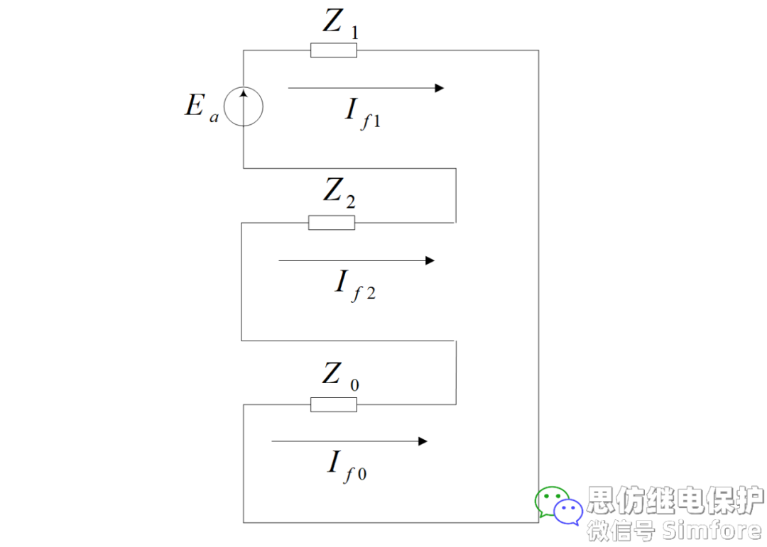

3  用序分量方法分析
单相接地短路,易知正负零序网络为串联连接

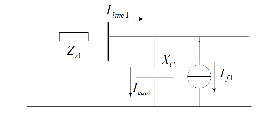

考虑各序故障电流向母线和线路对地电容上分流,正序网络如下图
负序网络与正序网络类似

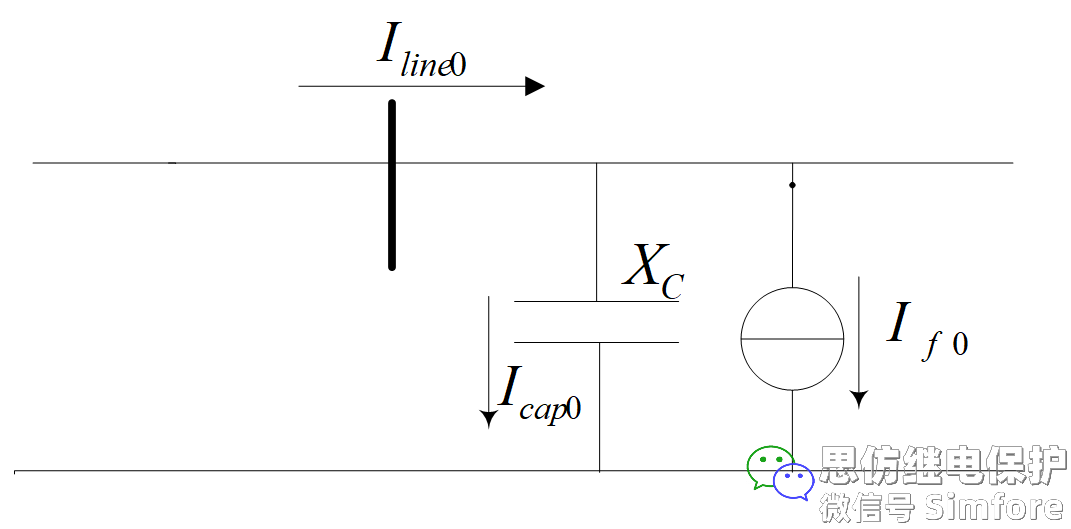

零序网络如图所示:
系统侧零序网络开路

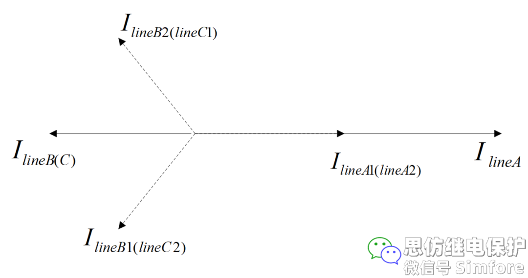

由序分量电流合成相电流,可得:
图片 ,
流过线路首端的相电流与序电流分量的关系如下图所示:

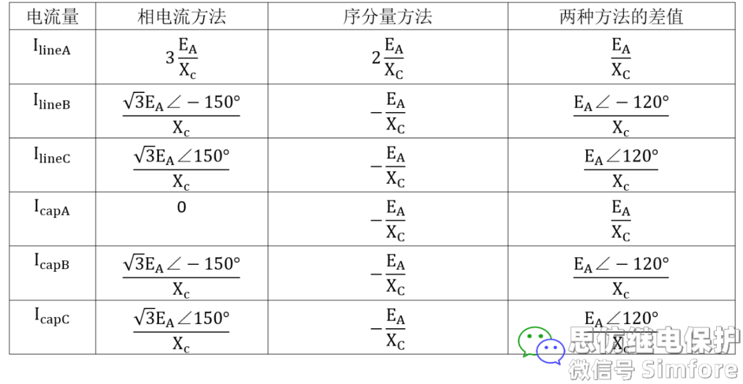

这下悖论出现了,用相电流方法和序分量方法分析不接地系统单相故障的电流分布,虽故障点电流 图片 得出相同的结论,同为 图片 。但是线路首端电流、线路对地电容的充电电流却由两种方法得出了两种不同的结论,问题究竟出在哪儿呢?
我们尝试将两种不同方法的计算结果罗列在一张表格中,并且计算两者的差值,以期找寻到规律:

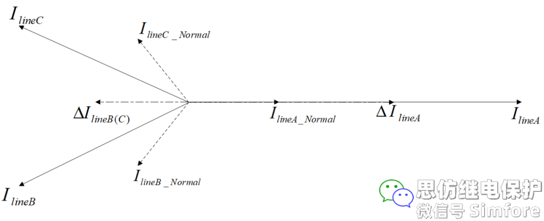

看到这儿,或许您已经发现这其中的奥秘所在了。用序分量方法分析电流分布时,仅仅计算了接地故障带来的故障电流,即电流的增量(突变量),未考虑常态下系统之于对地电容的充电电流。因为故障序网图中,零序阻抗很大,导致故障电流与常态充电电流在一个数量级上,常态充电电流不可忽略不计。而相电流分析方法得到的结果是包含故障量与常态量的全量电流。当考虑到常态电容充电电流后,叠加序分量法计算得到的故障电流也可得出与相电流分析法相同的电流分布结论。
下图展示了故障量电流(Δ)、常态充电电流(Normal)合成最终的全量电流的情况。

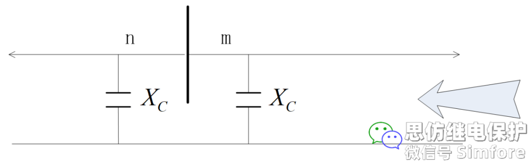

尝试用相电流与序分量两种分析方法m线发生单相接地短路时,电流在m、n线的分布情况,假设故障前m、n线路空载,负荷为零。
  • 相电流方法
由上文分析易知,不接地系统发生单相接地短路,母线处电压
图片 ,
线路首端感受到的电流
线路m的A相因为存在一个接地点,因此m、n线路BC相对地电容的充电电流通过m线A相构成了一个回路。线路n的A相相当于开路。
  • 序分量方法
从故障点看进去的正序、负序阻抗与母线上单接一条m线路时相同,零序阻抗有所不同,图片,零序阻抗的计算如下图所示:
考虑m线路首端感受到的故障电流
图片 , 图片
图片,图片,图片
m线常态对地的充电电流
图片 ,
两者叠加得:
考虑n线路首端感受到的故障电流
图片 , 图片
考虑电流正方向为母线指向线路。
最终n线路首端感受到的电流为:
图片   图片
与原文结论一致。
