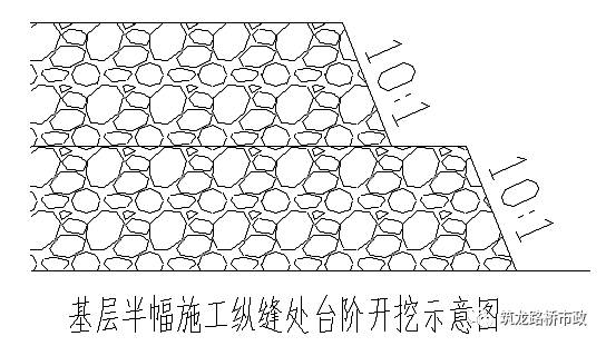

五、接缝处理
1、与老路基层纵向接缝时,台阶开挖要顺直、密实,不能出现掏空、内倾现象。
2、新做基层半幅施工时,纵缝应垂直相接,外倾坡度为10:1,第一幅基层成型后,对接缝进行初步切边处理,并切至结构密实,成型良好部位。保证边部大面垂直、纵向直顺。
3、第二幅施工前,对第一幅边部再进行精切边,保证成型完好,结构密实。
用两层再生棉覆盖,洒水保持湿润:
4、第二幅摊铺前,对接缝处洒水湿润,涂刷水泥净浆。
5、摊铺时应保证后施工的基层压实厚度较先施工的基层厚度高约2-3mm,碾压前,对接缝处进行清扫,碾压时,靠近接缝部位5cm处采用三轮压路机增加碾压遍数压至密实。
终压前在纵缝处灌入水泥浆,并增加纵缝处的碾压遍数,用18-21T三轮压路机在纵缝处增加3遍碾压,确保纵缝处碾压密实。
6、成型后及时进行验收,重点对边部和接缝处的压实度、钻芯成型情况进行检验。
