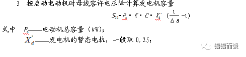

2  在方案及初步设计阶段,柴油发电机容量可按配电变压器总容量的10%~20%进行估算。在施工图设计阶段,可根据一级负荷、消防负荷以及某些重要二级负荷的容量,按下列方法计算的最大容量确定:
1)按稳定负荷计算发电机容量;
2)按最大的单台电动机或成组电动机启动的需要,计算发电机容量;
3)按启动电动机时,发电机母线允许电压降计算发电机容量。

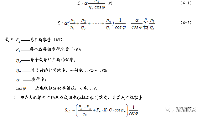

    第2款  根据国内外一些高层建筑用电指标统计,应急发电机容量约占供电变压器总容量的10%~20%。国外建筑物配电变压器容量一般选择得较富裕,因此后一个指标偏差较大。根据我国现实情况,建筑物规模大时取下限,规模小时取上限。
    发电机组的容量可分别按下列公式计算:
    1  按稳定负荷计算发电机容量
式中  Pm    启动容量最大的电动机或成组电动机的容量(kW)
      cos    电动机的启动功率因数,一般取0.4;
      K    电动机的启动倍数;
      C    按电动机启动方式确定的系数;
           全压启动:C=1.0
           Y一△启动C=0.67
           自耦变压器启动:
           50%抽头C=0.25
           65%抽头C=0.42
           80%抽头C=0.64
      意义同公式(6-2)。
 ΔE    应急负荷中心母线允许的瞬时电压降.一般ΔE取0.25~0.3(有电梯时取0.2UH);
      K、C    意义同公式(6-3)。

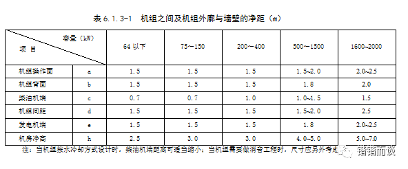

6.1.3  机房设备的布置应符合下列规定:
1  机房设备布置应符合机组运行工艺要求,力求紧凑、保证安全及便于维护、检修;
2  机组布置应符合下列要求:
1)机组宜横向布置,当受建筑场地限制时,也可纵向布置;
2)机房与控制室、配电室贴邻布置时,发电机出线端与电缆沟宜布置在靠控制室、配电室侧;
3)机组之间、机组外廊至墙的净距应满足设备运输、就地操作、维护检修或布置辅助设备的需要,并不应小于表6.1.3-1及图6.1.3的规定。

    【注释】  机房设备布置
    第1~3款  机房内主要设备有柴油发电机组、控制屏、操作台、电力及照明配电箱、启动蓄电池、燃油供给和冷却、进排风系统以及维护检修设备等。机房的布置要根据机组容量大小和台数而定。小容量机组一般机电一体,不用设控制室。机组容量较大,可把机房和控制室分开布置,这样有利于改善工作条件。
    机房布置方式及各部位有关最小尺寸,是根据机组运行维护、辅助设备布置、进排风以及施工安装等需要,并结合目前封闭式自循环水冷却方式的应急型机组的外廓尺寸提出的。机房布置主要以横向布置(垂直布置)为主,这种布置机组中心线与机房的轴线相垂直(参见图6.1.3),操作管理方便,管线短,布置紧凑。
