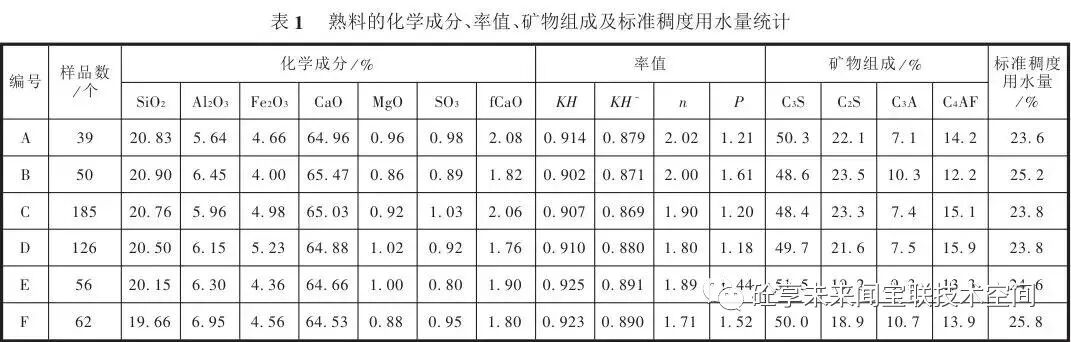

根据资料介绍,熟料中4种主要矿物的标准稠度用水量由大到小的顺序是:C3A\C4AF\C3S\C2S。笔者就同一立窑厂熟料的率值及矿物组成与熟料的标准稠度用水量进行统计,见表 1。
从表1可以看出,编号A的熟料的标准稠度用水量最低,最理想。其矿物组成的特点是硅酸盐矿物(C3S+C2S)含量高,C3A含量低。
编号 A和 B的熟料的 KH 及 n 基本相同,其硅酸盐矿物(C3S+C2S)基本一样,而且编号 B的C2S比编号A略高,但由于B的P比A高,其C3A 的含量也
高超过 (超过10%),导致 B 的标准稠度用水量比A高1.6%。
C、D编号的熟料的标准稠度用水量较低。其硅酸盐矿物的含量虽不及A、B 编号的熟料高,但因其C3A的含量较低,故其标准稠度用水量比A略高,但比B却低 14%。
编号 E 的熟料,其 n与 C基本相同,但其P较高,C3A的含量比C高 1.9%,标准稠度用水量高0.8% 。
编号F的熟料n 低、P高,硅酸盐矿物含量较低,而 C3A的含量高,故其标准稠度用水量最高。
据用户反映:用A、C、D 熟料磨制的水泥各方面的性能较好,用 B、F 熟料磨制的水泥的施工性能不理想。配制相同强度的混凝土,要达到相同的塌落度,每立方米混凝土的用水量比较,用 B 熟料磨制的水泥
比用 A、C、D 熟料磨制的水泥(水泥的品种和强度等级相同)要多用约 6kg水,而 F熟料磨制的水泥要多用约10kg水,由于用水量增加,为确保混凝土的强度,水泥的用量也要相应增加,加重了混凝土的生产成本。B、F 熟料磨制的水泥配制的混凝土的塌落度经时损失大,与减水剂的相容性差,水泥和水的用量大,混凝土的干缩现象增加,抗渗性和耐久性降低,养护条件要求高。

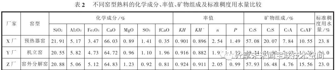

表2是3家不同窑型水泥厂的熟料的矿物组成及标准稠度用水量的结果。从表2可以看出,3个厂中Z厂的熟料的标准稠度用水量最低,其次是 X厂的,Y厂最高,这除了生产工艺 , (窑型) 的影响外,与熟料矿物组成(主要是C3A含量)有很大关系。

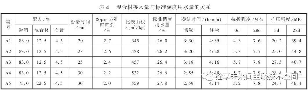

表4是通过小磨试验测得比表面积对水泥物理性能的影响结果。从 A1、A2、A3和A4 的情况可以看出,水泥的配比相同,随着比表面积的增加,水泥的标准稠度用水量增加,凝结时间缩短,强度增加。但如果比表面积过大而引起水泥的标准稠度用水量过大,则对混凝土的性能不利。提高水泥的比表面积不仅使水泥的标准稠度用水量增加,而且使粉磨电耗增加。因此,在实际生产中,要合理控制水泥的比表面积,既要考虑水泥的强度,又要考虑水泥的标准稠度用水量和生产成本,比表面积控制在350-400㎡/kg比较理想。有条件的厂家,最好能定期做水泥颗粒级配的检测,选择合适的水泥颗粒级配,不要满足于以水泥的细度来控制指导生产,因为细度(80μm方孔筛筛余量) 相同的情况下,有时水泥的比表面积和颗粒级配相差却很远。

2在混合材品质相同的情况下,混合材的掺入量越大,水泥的标准稠度用水量越高。从表4中的A4和A5可以看出,A5比A4 多掺10%的混合材,其标准稠度用水量升高了 1.2%。
有的企业采用多掺混合材和提高水泥比表面积的方式生产水泥,虽然水泥达到了相应的强度等级甚至强度较高,如 A5比A1多掺10% 的混合材,但A5的比表面积比A1高214㎡/kg,其抗压强度比A1高得多,然而,由于A5这种水泥的标准稠度用水量高(比A1高1.8%),用其配制的混凝土的性能却不理想。

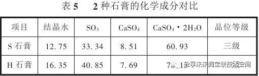

石膏作为水泥中不可缺少的组分之一,其主要作用是缓凝和激发水泥的强度。石膏的形态、品位等级不仅对水泥的凝结时间和强度有较大的影响,而且对水泥的标准稠度用水量也有较大的影响。2种不同的石膏(S和H) 的化学成分见表5。用相同的熟料和混合材,S1 用 S石膏,H1 和 H2用 H石膏,用试验小磨在粉磨条件相同的情况下磨制的水泥的试验结果见表 6。
由表5可以看出,H石膏比S 石膏的品位高,特别是 CaSO4·2H2O的相对含量高。

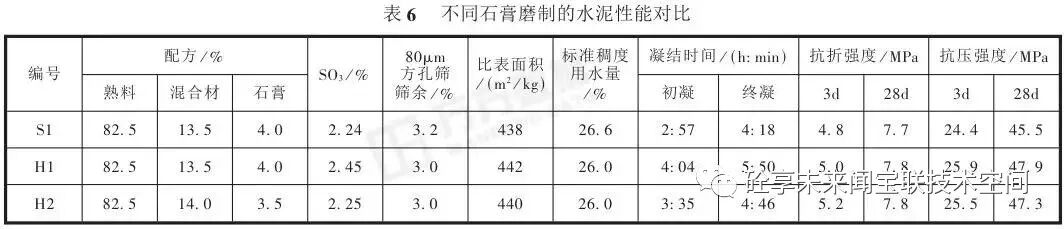

由表6可以看出,H石膏对水泥的缓凝作用和强度激发作用比 S石膏明显,相同配比的水泥H1比S1 的凝结时间慢 1h 多,但3d和 28d强度都是 H1比A1高;相同SO3 含量的水泥H2比S1 的凝结时间约慢0.5好,H2的强度也比S1高。
H石膏配制的水泥的标准稠度用水量比S石膏配制的水泥的标准稠度用水量低。无论是配比相同的H1,还是 SO3含量相同的H2的标准稠度用水量均比 S1 低 0.6% 。
石膏的形态、品位、掺量对水泥的标准稠度用水量、流变性能、强度、收缩性能以及与减水剂的相容性有较大的影响。
