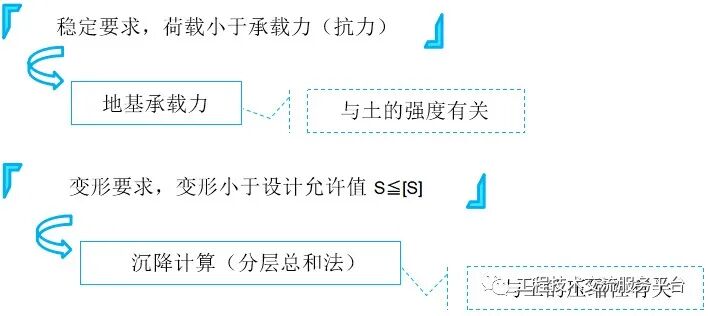

地基承载力:地基土单位面积上所能承受荷载的能力。一般用地基承载力特征值来表述。
一般认为地基承载力可分为允许承载力和极限承载力。允许承载力是指地基土允许承受荷载的能力,极限承载力是地基土发生剪切破坏而失去整体稳定时的基底最小压力。确定地基承载力的方法有载荷试验法、理论计算法、经验估算法等许多种。
在工程设计中为了保证地基土不发生剪切破坏而失去稳定,同时也为使建筑物不致因基础产生过大的沉降和差异沉降,而影响其正常使用,必须限制建筑物基础底面的压力,使其不得超过地基的承载力设计值。因此,确定地基承载力是工程实践中迫切需要解决的问题。
