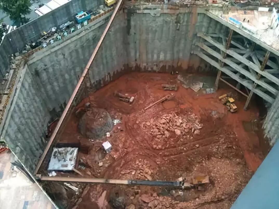

四、验槽到底验什么
验槽是为了普遍探明基槽的土质和特殊土情况,据此判断异常地基的局部处理;原钻探是否需补充,原基础设计是否需修正,对自己所接受的资料和工程的外部环境进行确认。
1、地基土层是否是到达设计时由地质部门给的数据的土层,是否有差别,主要由勘察人员负责。
2、基础深度是否达设计深度,持力层是否到位或超挖,基坑尺寸是否正确,轴线位置及偏差、基础尺寸。
3、验证地质报告,有不相符的情况下协商解决,修改设计方案。
4、基坑是否积水,基底土层是否被搅动。
5、有无其他影响基础施工质量的因素(如基坑放坡是否合适,有无塌方)。

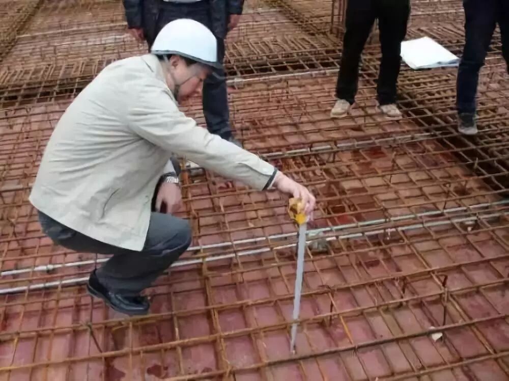

五、钢筋验收看什么
1、钢筋锚固。
2、钢筋数量与直径。
3、钢筋间距。
4、钢筋保护层。
5、箍筋弯钩。
6、后浇带钢筋。
7、拉结筋。
8、钢筋搭接长度及接头率。
9、钢筋接头部位。
10、钢筋合格证及试验报告。

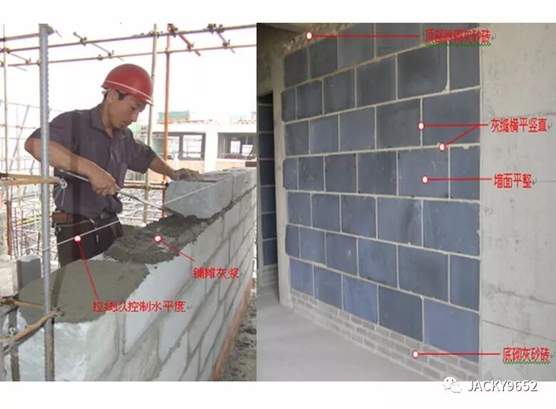

2、预埋件是否准确埋设,插筋是否预留,雨水管过水洞是否留设准确,卫生间等设备是否按要求留设,对后封的洞板钢筋是否预留等。 图片3、砌体工程的砂浆是否饱满,强度是否够(可以用手扳一下),砌体的放样如何,是否平直,墙面是否平整。砌体中的构造柱是否设槎,框架梁下砌体是否密实,圈梁是否按要求设置。墙面的砂浆找 平层厚度是否过厚等。
