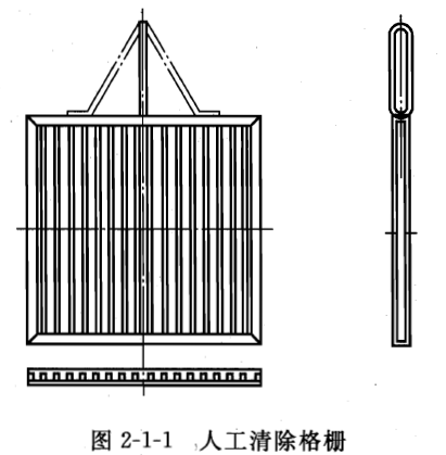

人工清除格栅见图2-1-1。机械清除格栅见图2-1-2~图2-1-5。常用的机械格栅设备如下。

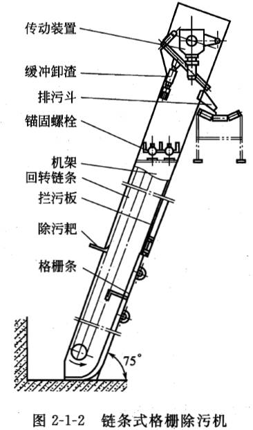

 1   链条式格栅除污机
见图2-1-2。其工作原理是经传动装置带动格栅除污机上的两条回转链条循环转动,固定在链条上的除污耙在随链条循环转动的过程中将格栅条上截留的栅渣提升上来以后,由缓冲卸渣装置将除污耙上的栅渣刮下掉入排污斗排出。 链条式格栅除污机适用于深度较浅的中小型污水处理厂。

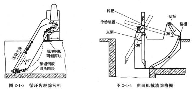

 2   循环齿耙除污机
见图2-1-3。该格栅的特点是无格栅条,格栅由许多小齿耙相互连接组成一个巨大的旋转面。其工作原理是经传动装置带动这个由小齿耙构成的旋转面循环转动,在小齿耙循环转动的过程中将截留的栅渣带出水面至格栅顶部。栅渣通过旋转面的运行轨迹变化完成卸渣的过程。循环齿耙除污机属细格栅,格栅间隙可做到0.5~15mm,此类格栅适用于中小型污水处理厂。
 3   转臂式弧形格栅
见图2-1-4。其工作原理是传动装置带动转耙旋转,将弧形格栅上截留的栅渣刮起,并用刮板把转耙上的栅渣去掉。转臂式弧形格栅是一种适用于小型污水处理厂的浅渠槽拦污设备。

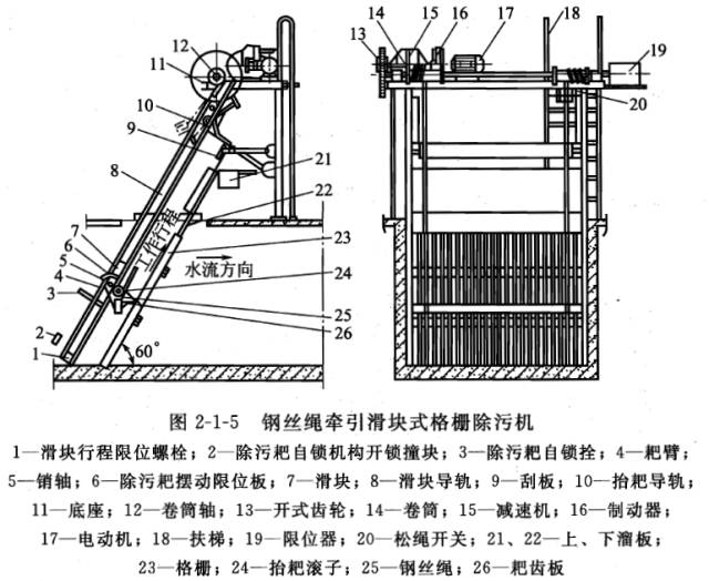

 4   钢丝绳牵引式格栅除污机
见图2-1-5。其工作原理是传动装置带动两根钢丝绳牵引除渣耙,耙和滑块沿槽钢制的导轨移动,靠自重下移到低位后,耙的自锁栓碰开自锁撞块,除渣耙向下摆动,耙齿插入格栅间隙,然后由钢丝绳牵引向上移动,清除栅渣。除渣耙上移到一定位置后,抬耙导轨逐渐抬起,同时刮板自动将耙上的栅渣刮到栅渣槽中。此类格栅亦适用于中小型污水处理厂。

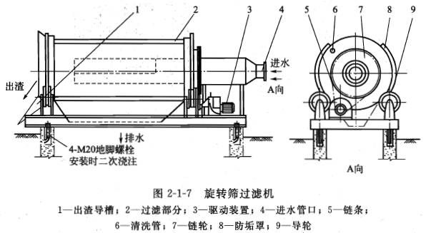

 2   旋转筒筛见图2-1-7。
其工作原理是污水经入口缓慢流入转筒内,污水由转筒下部筛网经过滤后排出,污物被截留在筛网内壁上,并随转筒旋转至水面以上。经刮渣设备刮渣及冲洗水冲洗后,被截留的污物掉在转筒中心处的收集槽内,再经出渣导槽排出。旋转筒筛适用于废水中含有大量纤维杂物的工业废水,如纺织、屠宰、皮革加工和印染等工业生产排出的废水。
