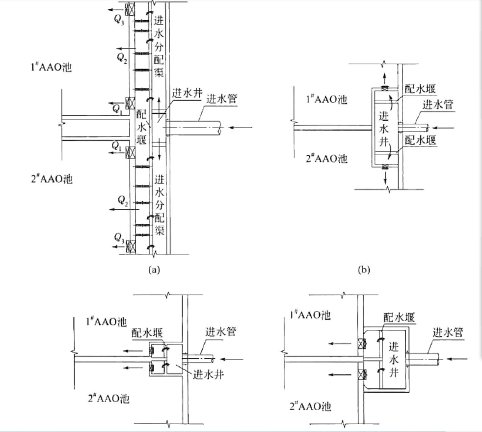

每组AAO池上游如果是一对一管线进人相对应的AAO池,则无需设配水井。
在以下情况下一般需要在AAO池前设配水井, 配水井的位置和尺寸不应影响生物池的流态 。
①生物池上游单管进水。需要分成支管进入各组并列运行的AAO池、上游来水可选择性接入各组AAO池,需要设配水渠(井)。
②改良AAO池,采用逐步曝气法,下图为一种做法,
各段的流量可通过开关闸门调整该段进水对应的堰的长度方式来调节。
另外一种做法是 用渠道(明渠或暗渠,根据池型设计确定)输送进水到各功能区进水点,每个进水点处设闸门,根据需要关闭或打开某个进水点闸门 。控制进水点位置和数量,方便灵活运行。

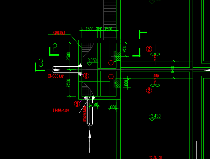

某水厂改造工程滤池、配水井等电气设计施工图
