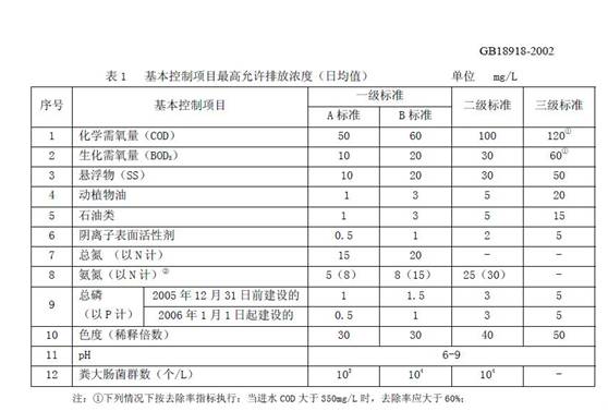

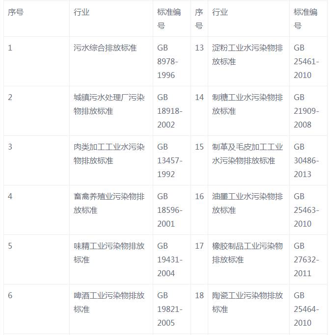

污水的排放标准
根据污水处理厂处理工艺和排入地表水域和环境保护目标确定排放的等级,标准分为三级,一级又分A标准和B标准。
24种行业排放标准如下:

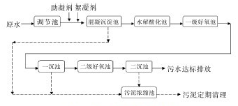

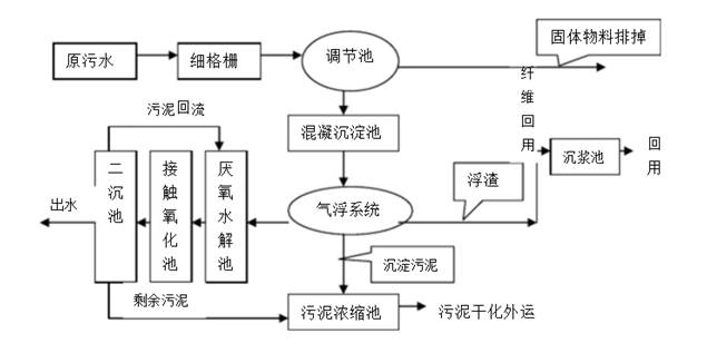

污水处理工艺介绍

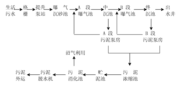

AB法:吸附生物氧化法
AB工艺的主要特征:
  1. A级污泥负荷很高,B级污泥负荷较低。
  2. A级和B级的微生物群体特性明显不同,并通过互不相关的两套回流系统严格分开。
  3. 不设一沉池,使A级成为一个开放性的生物动力学系统。
  4. A级可以根据污水组分的不同实行好氧或缺氧运行。
AB法的工艺流程
AB法污水及污泥处理工艺流程

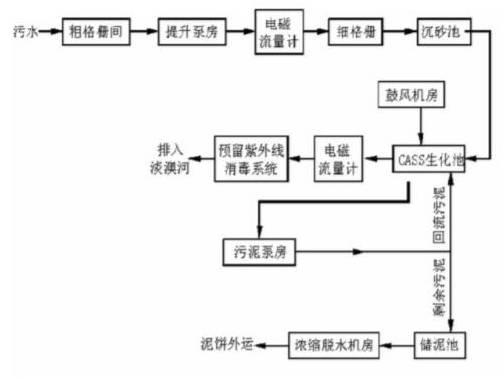

CASS工艺
CASS工艺作为SBR处理技术的一个改进,不仅具备SBR法工艺简单可行、运行方式灵活、自动化程度高的特点,而且具有明显的除磷脱氮功能。
CASS工艺的技术特征
1. 连续进水,间断排水
由曝气装置向反应池内充氧,此时有机污染物被微生物氧化分解,同时污水中的NH3-N通过微生物的硝化作用转化为NO3--N。
2. 运行上的时序性
CASS反应池通常按曝气、沉淀、排水和闲置四个阶段根据时间依次进行。
3.运行过程的非稳态性
每个工作周期内排水开始时CASS池内液位最高,排水结束时,液位最低,液位的变化幅度取决于排水比,而排水比与处理废水的浓度、排放标准及生物降解的难易程度等有关。反应池内混合液体积和基质浓度均是变化的,基质降解是非稳态的。
4.溶解氧周期性变化,浓度梯度高
CASS在反应阶段是曝气的,微生物处于好氧状态,在沉淀和排水阶段不曝气,微生物处于缺氧甚至厌氧状态。因此,反应池中溶解氧是周期性变化的,氧浓度梯度大、转移效率高,这对于提高脱氮除磷效率、防止污泥膨胀及节约能耗都是有利的。实践证实对同样的曝气设备而言,CASS工艺与传统活性污泥法相比有较高的氧利用率。
CASS工艺流程图

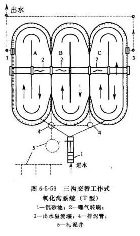

采用倒伞形叶轮曝气,从工艺运行来看,水深一般在3.0m左右,三沟式氧化沟(T型氧化沟),此种型式由三池组成,中间作曝气池,左右两池兼作沉淀池和曝气池。T型氧化沟构造简单,处理效果不错,但其采用转刷曝气,水深浅,占地面积大,复杂的控制仪表增加了运行管理的难度。不设厌氧池,不具备除磷功能。
氧化沟法的特点
平面多为椭圆型,总长可达几十米,甚至几百米;沟深较浅;装置简单,进水一般只要设一根水管即可,亦可设成明渠。出水采用溢流堰式,进出水简单、安全、可靠;流态介于完全混合和推流之间,形式多样;工艺简单,可以不设初沉池和二沉池,节省造价;对水质、水温、水量有很强的适应性;污泥龄长、污泥产率低、出水稳定、处理效果好,不仅可达到BOD、SS的排放标准,而且因其水力停留时间长,曝气池内有相对独立的缺氧区与好氧区,可达到脱氮、除磷效果;氧化沟内活性污泥好氧消化比较彻底,故污泥产量少、臭味小、脱水性能好,可直接浓缩脱水,不必消化。

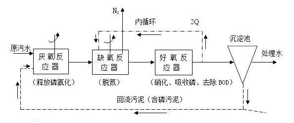

AAO法
AAO法可同步除磷脱氮,其功能机制由两部分组成:
一是除磷,污水中的磷在厌氧状态下(DO<0.3mg/L),释放出聚磷菌,在好氧状况下又将其更多吸收,以剩余污泥的形式排出系统。
二是脱氮,缺氧段要控制DO<0.7 mg/L,由于兼氧脱氮菌的作用,利用水中BOD作为氢供给体(有机碳源),将来自好氧池混合液中的硝酸盐及亚硝酸盐还原成氮气逸入大气,达到脱氮的目的。
工艺特征
该工艺各反应器单元功能及工艺特征如下:
1、厌氧反应器:原污水及从沉淀池排出的含磷回流污泥同步进入该反应器,其主要功能是释放磷,同时对部分有机物进行氨化;
2、缺氧反应器:污水经厌氧反应器进入该反应器,其首要功能是脱氮,硝态氮是通过内循环由好氧反应器送来的,循环的混合液量较大,一般为2Q(Q--原污水量);
3、好氧反应器--曝气池:混合液由缺氧反应器进入该反应器,其功能是多重的,去除BOD、硝化和吸收磷都是在该反应器内进行的,这三项反应都是重要的,混合液中含有NO3-N,污泥中含有过剩的磷,而污水中的BOD(或COD)则得到去除,流量为2Q的混合液从这里回流到缺氧反应器;
4、沉淀池:其功能是泥水分离,污泥的一部分回流厌氧反应器,上清液作为处理水排放。
AAO工艺流程图
