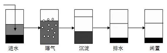

SBR工艺的过程是按时序来运行的,一个操作过程分五个阶段:进水、曝气(反应)、沉淀、排水、闲置。

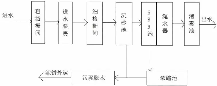

某地SBR工艺污水处理厂设计图(毕业设计)
https://ziliao.co188.com/d62334992.html
