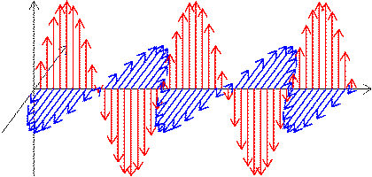

我们可以说大小随时间变化的电场就形成电波,变化的磁场对应形成磁波,就像水波纹或者弹簧的振动一样。
奥斯特发现了电流具有磁效应,即电流周围存在磁场。
法拉第发现了电磁感应现象,即变化的磁场能生成电场。
如此,电场和磁场互相影响,这就是电磁波。

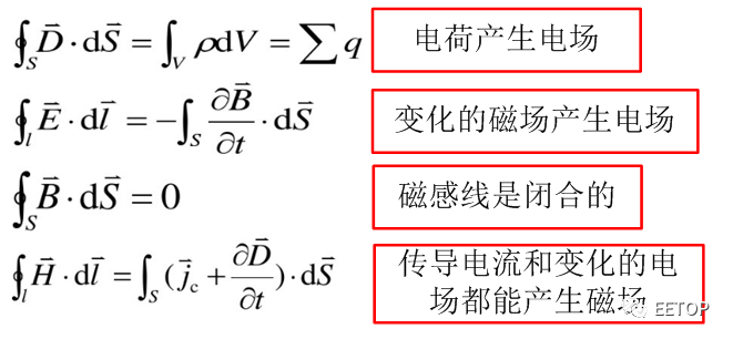

另一个大神麦克斯韦研究电磁波,得到了人类历史上最伟大的公式之一:麦克斯韦方程组。
看不懂?没关系!只要知道这个方程组统一了光、电和磁,意义直追牛顿的力学三大定律,震古烁今。
这个方程还推导出了电磁波在真空中的传输速度和光一样,进而得到光也是一种电磁波的重要结论!并在后续实验中得到验证。

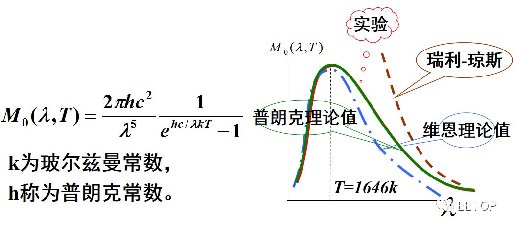

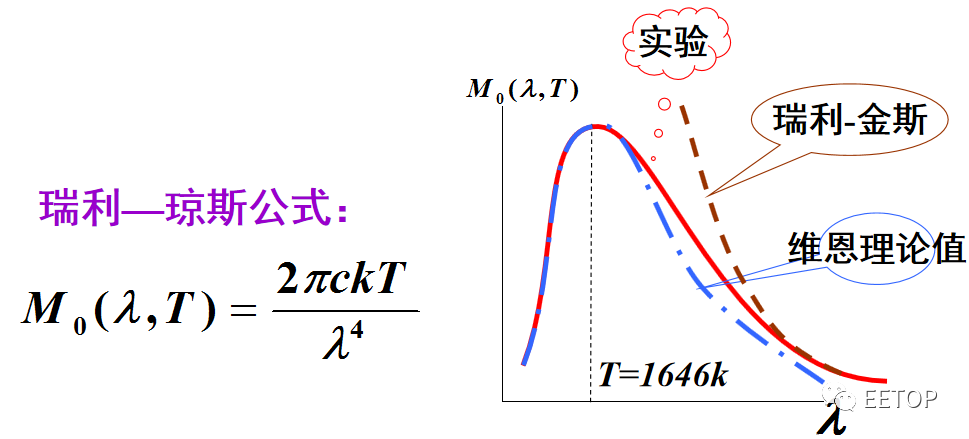

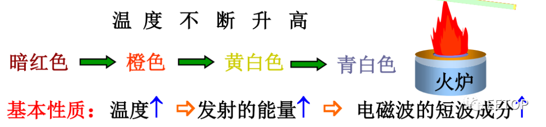

辐射的问题首先是热力学问题,是指任何物体在任何温度下发射从红外线、可见光到紫外线的现象,辐射的本质是能量!

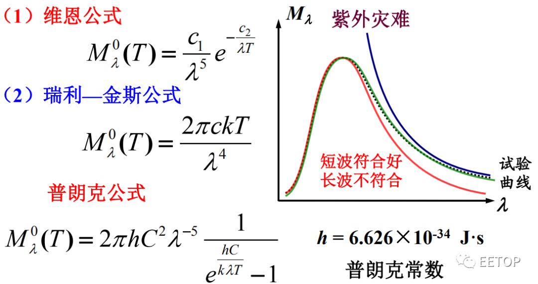

科学家研究物体的单色辐射出射度,得到温度与辐射波长的关系。并建立了黑体的模型,即吸收一切入射辐射的物体。最终得到黑体的理论单色辐射度公式:
公式表明:随着温度的升高,黑体的单色辐出度迅速增大,并且曲线的极大值逐渐向短波方向移动。这个公式与实验结果部分吻合。
但是这个基于经典的热力学和电磁学建立的公式出现了重大“BUG”:长波段实验值与理论值不符,在短波长紫外区推导出单色辐射度为无穷大。这被称为物理学史上一朵乌云的赫赫有名的“紫外灾难”!
1900年另一个大神普朗克提出了能量子hv的假设,假设辐射的能量并不是连续的!而是以一个最小单位为hv基础辐射的。修正后的公式完美符合实验数据,普朗克开创了量子时代!

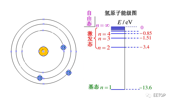

小时候我们就知道物质是由无数的微观粒子组成的,例如地球上绝大部分生物都是由碳(C)元素组成的碳基生物。组成包括分子和原子,以及更微小的粒子。我们的内容在原子的层面上讨论。
原子的结构简单:原子核+核外电子。
原子核在球体中间,带正电,核外电子在外围高速旋转,带负电。我们可以非常形象的想象为行星绕着太阳旋转。不得不说,宏观和微观在某种程度上的高度相似性真的是自然规律之魅力的体现。
核外电子在轨道上旋转,电子具有运动能量,按照经典物理的理论能量为:
而根据光电效应实验现象发现:
对于金属,入射波长如果小于V0,光强再强都没法辐射电子。如果入射波长大于V0,再弱的光强都能很快辐射电子。
结合普朗克的假设,爱因斯坦提出了光子的概念,提出了光的波粒二象性!
那是一个大神云集的时代。
波尔将量子理论引入了原子领域,建立了原子的量子化结构模型,解释了原子核的能量吸收和辐射机制。

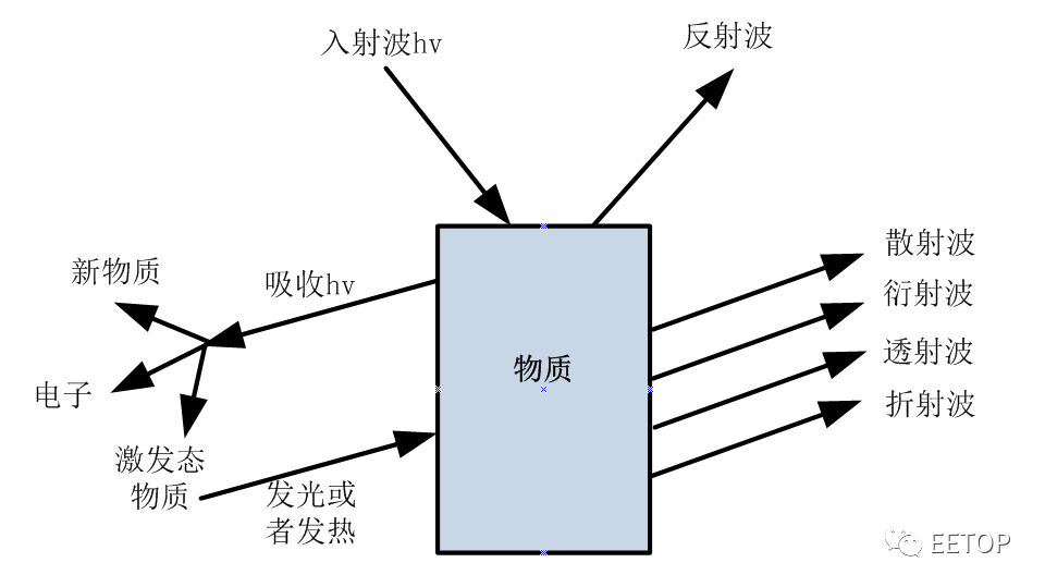

四、 辐射与物质的作用

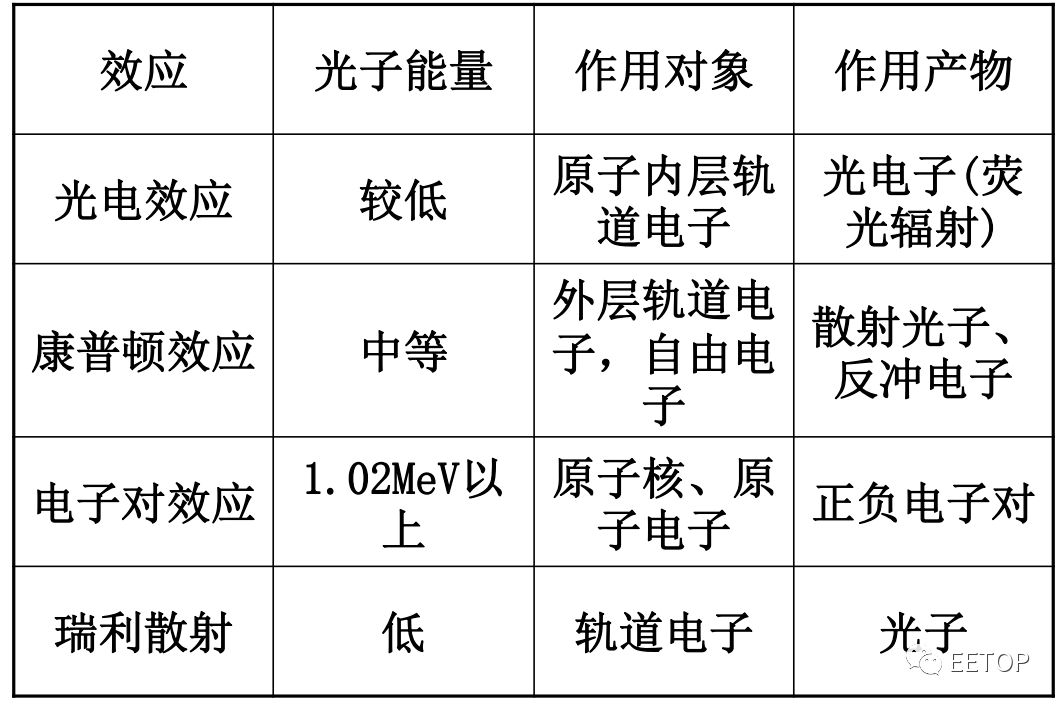

上面我们得到的结论是:辐射是波,是物质,是以波长为参照系的离散能量。那么这样的物质必然与其他物质有作用。
波与物质的作用类型有很多种,不同类型也有着非常多的应用。
下面就是几种著名的效应:
如我们照镜子是利用了反射,照相机利用了光电效应,各种光谱分析仪也是利用了光波与待分析物质的作用效应。

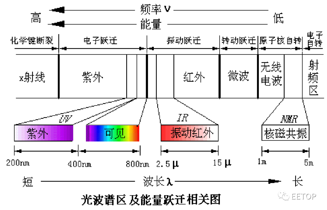

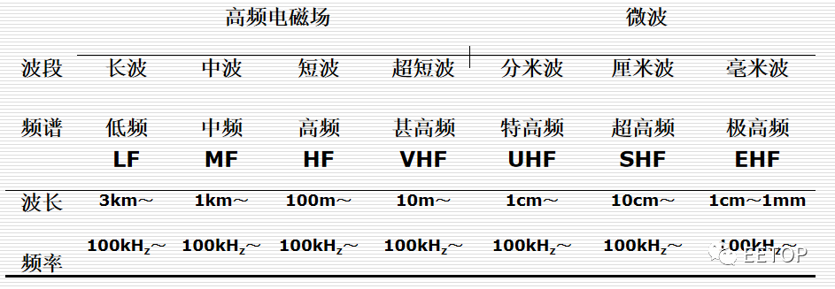

1、非电离辐射
我们接触到的电磁波都属于非电离辐射,也就是能量小于12eV的粒子。这种电磁波如上图所示,影响的是组织粒子的转动或振动。主要包括可见光线、红外线、射频辐射、激光、紫外线。通讯领域涉及到了为射频区,是指波的频率在数百MHz甚至数十GHz上的。
当然,这类电磁波虽然没有改变组织单位的结构,但是依然会影响生物组织。这里可分为几种类型
射频微波的生物学效应:
正如前面所说非电离型辐射影响组织粒子的存在状态,如引起振动等,这样形成了微波的主要生物效应:热效应。这种效应会导致人体的神经系统、心血管系统等产生异常反应,结果如失眠、神经衰弱、造血功能下降等。
电磁波的生物学效应是随着波长变化的:微波>超短波>短波>中长波
我国超高频辐射卫生标准 (GB10437-89)规定,作业场所超高频辐射8h/d接触的容许限值: 连续波的功率表示:0.05 mW/cm2   电场强度表示:14V/m。
脉冲波的功率表示:0.025 mW/cm2  电场强度表示10V/m。
我们来分析下这个能量的大小:
0.05 mW/cm2=0.5W/ m2,表示辐射体对外的单位面积上的辐射功率。普通白炽灯的功率大约数十W,辐射量简单理解为灯泡的约百分之一,而且0.5W是一平方米的辐射量,再考虑距离因素,这个值很小很小了。我们用电烤箱烤熟一个鸡蛋,假如功率为1KW,时间为5分钟,需要的能量约为0.08度电,如果用一平方米的辐射量,大约需要1万小时,也就是需要1年多的时间积累的能量。
微波的生物学效应还包括非热效应,如影响生物电场,化学反应等,一般具有累积性。
低频电磁波的生物学效应:

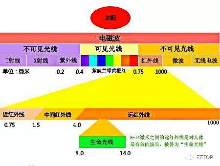

如红外线:
长波(远)红外线:波长3μm-1mm,只能被皮肤吸收,产生热的感觉。
中波红外线:波长1400nm-3μm,能被角膜和皮肤吸收。
短波(近)红外线:波长760-1400nm,可被组织吸收引起灼伤。   如紫外线:
远紫外区(短波紫外线,UVR-C):波长100-290nm,具有杀菌和微弱致皮肤红斑作用,为灭菌波段。
中紫外线区(中波紫外线,UVR-B):波长290-320nm,具有明显的致红斑和角膜、结膜炎效应,是紫外光谱中危害最严重的组分,为红斑区。
近紫外区(长波紫外线,UVR-A):波长320-400nm,可产生光毒性和光敏性效应,能增强中波紫外线的生物学效应,为黑线区。
可以看出短波长的紫外对生物组织的有害影响更大。

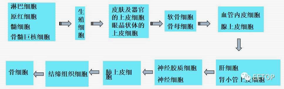

2、电离辐射
电离辐射主要指粒子能量很强的射线,如X射线、γ射线、α射线、β射线、中子、质子等。这些高能量的射线轰击人体组织的粒子,会强力改变粒子如原子及分子结构,从而造成不可逆的损伤。下图说明了人体不同组织对电离辐射的敏感度,依次降低。

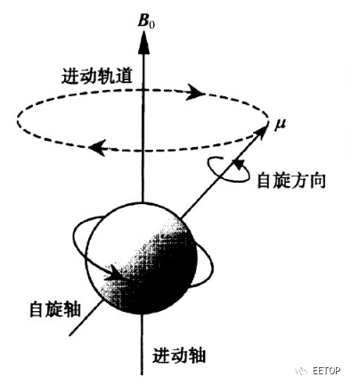

2、核磁共振(MRI)
核磁共振属于高端的医疗检测设备,同样是利用电磁波与物质的作用。核磁的电磁波范围为数百MHz,原理是原子核具有自旋运动,产生的磁场即为核磁,正常情况下为无序状态。在外加磁场时产生沿磁场方向的进动。
此时,外加特定的射频脉冲,组织内部的原子吸收能量发生跃迁。这就是共振的过程。然后,在射频脉冲消失后,原子由激发态恢复到基态释放能量,外围的磁场线圈由发射变为接收,经过复杂的信号采集和处理,这样基于氢原子的共振就得到了组织的内部结构图。
核磁共振属于无伤害的检测方式,但因为射频的作用,可能会感到一些热量。新生儿脑部检测经常用到该方式,

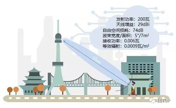

4、基站和手机
最后不得不说的就是高频通讯设备的辐射了,我们常见的蓝牙、WIFI采用的就是2.4GHz的开放频段。5G通讯的扩展频段可以达到数十GHz的毫米波段,对比低频通信而言,其辐射有害性显然是增强的。
远距离通讯的原理就是一个发,一个收,依靠的就是电子设备产生的高功率电磁波。决定发射功率的其实就是距离。所以远离大功率发射源是有道理的,但是国家规定的相关标准足以保证基站对于人体的健康处于可控范围内。根据中国《电磁环境控制限值》,通信频段功率密度应小于40微瓦/平方厘米,美国这一标准为600微瓦/平方厘米,两者相差了15倍。考虑到基站信号会有相互叠加的水平出现,移动通信基站建设时执行的都是国标五分之一的标准,即小于8微瓦/平方厘米。
对于5G基站而言,因为高频电磁波穿透性差,所以需要更多的基站覆盖,这恰恰降低了单个基站的发射功率,因此反而是减小了辐射危害的。
对于手机等手持通讯设备。国家规定的手机最大发射功率为2W,实际上,距离基站越近,手机的发射功率也就越小。
