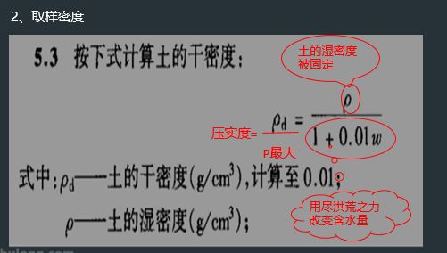

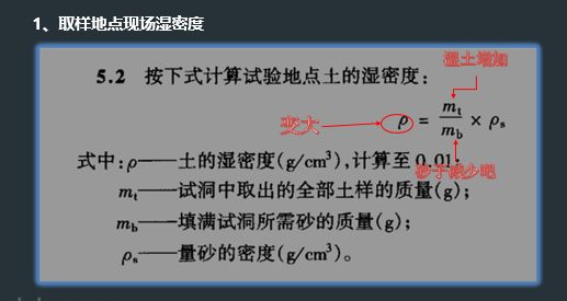

一、万变不离其宗,想作弊就只能从如下方面下手
从上两张图可以看出,如果想改变路基压实度无非就是降低数据中试坑的体积、增加湿式样重量、降低湿式样含水这么几点。

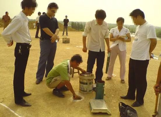

由于工地上实行的是一个萝卜几个坑原则,所以现场工作人员少。下边队伍就利施工单位人少这一点,以帮助你检测以便加快工程进度的名义,有花枝招展分散注意力的、有阻挡视线的等等……

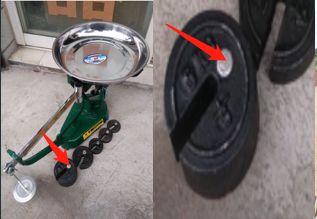

搞施工的很多出身于菜市场,缺金短两的技术可以说是登峰造极。大家看见这个稀封了吗?这是厂家为了调节秤砣重量用的预留孔,通过增减里面配重的多少来标定秤砣。
这种托盘称是利用杠杆原理,长短杆的比例是1/5。也就是说秤砣增减一克,实际物品增减5克。通常奸商们会给一个称配备两套秤砣,把现场搞得比较乱并告诉你“这个东西质量不好已经坏了好几个了所以秤砣多,嫌挑选麻烦就都拿来了”,里面常用的秤砣已经被做过手脚。于是初次桶+砂被多称量个十几二十克根本不是事儿,至于二次桶+砂和湿式样重量被少称量个十几二十克就更不是事儿了。(不会全部秤砣都有问题,当你提出标定称的时候他会找出没有问题的秤砣来标定)

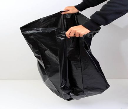

这种塑料袋相信大家不陌生,是我们现场取样的常用物品。但是各位有没有发现很多施工队都不拿干净的袋子,美其名曰“节省”!想提高压实度还有一个方法就是降低含水量,那么这种袋子就是关键了。
所谓物理科技:利用阳光和敞开袋子的口,缓慢干活儿磨洋工,记住黑色袋子是很吸热的。当然物理科技遇见阴天就不美了,但我们的劳动者是智慧的。
所谓化学科技:  如果我在袋子的内部涂上一层生石灰分或者强效干燥剂你们猜会怎样?狠一点的会在袋子的一角都存满,检查袋子的时候他捏住袋子角……
