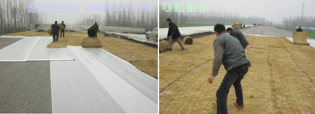

二、冬期施工质量控制
(一)冬期施工基本要求
(1)应尽量将土方、土基施工项目安排在上冻前完成。
(2)日平均气温连续5d低于5℃时,或最低环境气温低于-3℃时,应视为进入冬期施工。
(3)在冬期施工中,既要防冻,又要快速,以保证质量。
(4)准备好防冻覆盖和挡风、加热、保温等物资。
(二)路基施工
(1)采用机械为主、人工为辅方式开挖冻土,挖到设计标高立即碾压成型。
(2)如当日达不到设计标高,下班前应将操作面刨松或覆盖,防止冻结。
(3)城市快速路、主干路的路基不得用含有冻土块的土料填筑。
(三)基层施工
(1)石灰及石灰粉煤灰稳定土(粒料、钢渣)类基层,宜在进入冬期前30~45d停止施工,不得在冬期施工。
(2)水泥稳定土(粒料)类基层,宜在进入冬期前15~30d停止施工。当上述材料养护期进入冬期时,应在基层施工时向基层材料中掺入防冻剂。
(3)级配砂石(砾石)、级配碎石施工,应根据施工环境最低温度洒布防冻剂溶液,随洒布,随碾压。
(四)沥青混凝土面层
(1)城市快速路、主干路的沥青混合料面层严禁冬期施工。次干路及其以下道路在施工温度低于5℃时,应停止施工。当风力在6级及以上时,沥青混合料面层不应施工。
(2)粘层、透层、封层严禁冬期施工。
补充:
沥青路面必须在冬期施工时,应采取
适当提高沥青混合料的拌合、出厂及施工温度,运输中覆盖保温
采取快卸、快铺、快平、快压等措施,
摊铺时间安排在一日内气温较高的时进行
以保证沥青面层有足够的碾压温度和密实度。
(五)水泥混凝土面层
(1)搅拌站应搭设工棚或其他挡风设备,搅拌机出料温度不得低于10℃,摊铺混凝土温度不应低于5℃。
(2)施工中应根据气温变化采取保温防冻措施。当昼夜平均气温低于-5℃,或最低气温低于-15℃时,宜停止施工
(3)混凝土拌合料温度应不高于35℃。拌合物中不得使用带有冰雪的砂、石料,可加防冻剂、早强剂,搅拌时间适当延长。
(4)混凝土板弯拉强度低于1MPa或抗压强度低于5MPa时,不得受冻。
(5)混凝土板浇筑前,基层应无冰冻、不积冰雪,摊铺混凝土时气温不低于5℃。
(6)尽量缩短各工序时间,快速施工。成型后,及时覆盖保温层,减缓热量损失,使混凝土的强度在其温度降到0℃前达到设计强度。养护期混凝土面层最低温度不应低于5℃。
