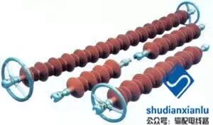

对于复合棒式绝缘子的均压环,绝缘子的电压分布与其自身的对地电容有关,对地电容大的绝缘子电压分布均匀,反之则不均匀。复合绝缘子较瓷绝缘子的对地电容小,电压分布不均匀,且随电压等级的升高不均匀性更加明显。因此,在高压输电线路上使用复合绝缘子就适当配置了相应的均压环(如下图)。均压环除具有均压效果外,还可起到引弧作用,使产生的放电闪络发生于两环之间,保护伞裙不被灼伤。
图 合成绝缘子

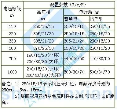

复合绝缘子用均压装置的参数推荐如下表。
表中字母R表示均压环的环外径,字母r表示均压环的圆管外径,字母H表示均压环的屏蔽深度。
