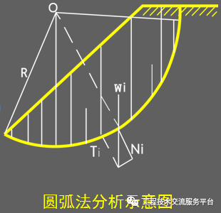

对于均质的以有及没有断裂面的岩坡,在一定条件下可看作平面问题,用圆弧法进行稳定分析。圆弧法是最简单的分析方法之一。
在用圆弧法进行分析时,首先假定滑动面为一圆弧,把滑动岩体看作为刚体,求滑动面上的滑动力及抗滑力,再求这两个力对滑动圆心的力矩。滑动力矩Ms和抗滑力矩MR之比,即为该岩坡的稳定安全系数Fs:
如果Fs>1,则沿着这个计算滑动面是稳定的;如果Fs≤1,则是不稳定的;如果Fs=1,则说明这个计算滑动面处于极限平衡状态。
由于假定计算滑动面上的各点覆盖岩石重量各不相同,因此,由岩石重量引起在滑动面上各点的法向压力也不同。抗滑力中的摩擦力与法向应力的大小有关,所以应当计算出假定滑动面上各点的法向应力。为此可以把滑弧内的岩石分条,用所谓条分法进行分析,得到假定滑动面上的安全系数为

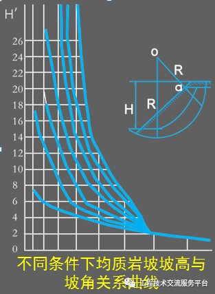

图9-4 不同条件下均质岩坡坡高与坡角关系曲线
根据用圆弧法的大量计算结果,有人已经绘制了如图所示的曲线,该曲线表示当一定的任何物理力学性质时坡高与坡角的关系。在图上,横轴表示坡角a ,纵轴表示坡高系数H',H90表示均质垂直岩坡的极限高度,亦即坡顶张裂缝的最大深度,用下式计算:
利用这些曲线可以很快地决定坡高或坡角,其计算步骤如下:
1)根据岩体的性质指标(c、图片、图片 )按上式确定H90;
2)如果已知坡角,需要求坡高,则在横轴上找到已知坡角值的点,自该点向上作一条垂直线,相交于对应已知内摩擦角图片 的曲线,得到一个交点,然后从这一点作一条水平线交于纵轴,求得H',将H’乘以H90',即得所要求的坡高H
3)如果已知坡高H需要确定坡角,则首先用下式确定H'
根据H',从纵轴上找到相应点,通过该点作一条水平线,相交于对应已知图片 的曲线,得到一个交点,然后从该交点作向下的垂直线,交于横轴,求得坡角。

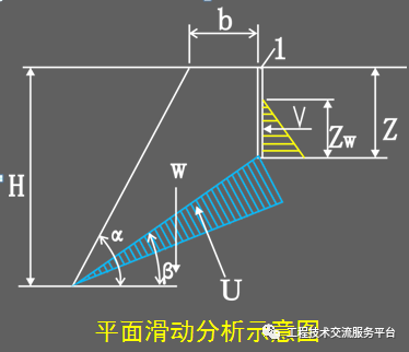

2)平面滑动分析
大多数岩坡在滑动之前坡顶上或在坡面上出现张裂缝。张裂缝中不可避免地还充有水,从而产生侧向水压力,使岩坡的稳定性降低。在分析中往往作下列假定:
①滑动面及张裂缝的走向平行于坡面;
②张裂缝垂直,其中充水深度为Zω;
③水沿张裂缝底进入滑动面渗漏,张裂缝底与坡趾间的长度内水压力按线性变至零;
④滑动块体重量W、滑动面上水压力U和张裂缝中水压力V三均通过滑体的重心。
潜在滑动面上的安全系数,要按极限平衡条件求得。这时,安全系数等于总抗滑力与总滑动力之比,即

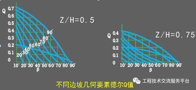

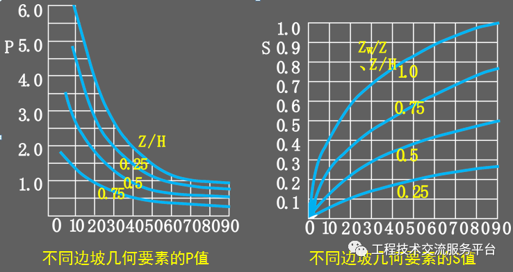

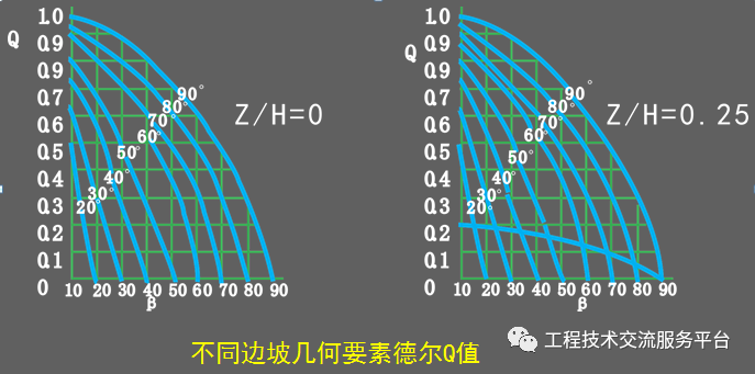

P、Q、R、S均为无量纲的,即它们只取决于边坡的几何要素,而不取决于边坡尺寸。因此,当黏聚力c=0时,安全系数不取决于边坡的具体尺寸。
下面几张图分别表示各种几何要素的边坡的P、S、Q的值,可供计算使用,两种张裂缝的位置都包括在Q比值的图解曲线中,所以不论边坡外形如何,都不需检查张裂缝的位置,就能求得Q值。但应注意,张裂缝的深度一律从坡顶面算起。

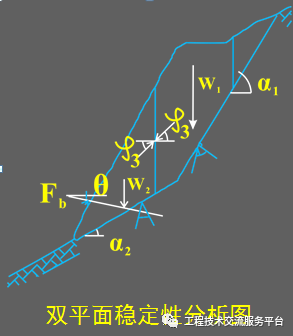

岩坡内有两条相交的结构面,形成潜在的滑动面,如右图所示。上面的滑动面的倾角α1大于结构面内摩擦角φ1。设c1=0 ,上面的岩块体为主动滑块体。下面的潜在滑动面的倾角α2小于结构面的内摩擦角φ2,为被动滑块体。假设主动块体与被动块体之间的边界面为垂直,为极限平衡而所需施加的支撑力:
式中:图片1 、图片2 、以及图片3 分别为上面滑动面、下滑动面以及垂直滑动面上所用的摩擦角;W1和W2分别为单位宽度主动和被动滑块体的重量。
假定图片1=图片2=图片3=图片 ,如果已知Fb、W1、W2 、a1 和 a2之值,则可以用下列方法确定岩坡的安全系数:首先用上述关于Fb 的公式确定保持极限平衡而所需要的摩擦角值图片,然后将岩体结构面上的设计彩的内摩擦角值图片与之比较,用下列公式确定安全系数:

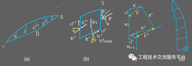

两个或两个以上多平面的滑动或者其它形式的折线和不规则曲线的滑动,都可以按照极限平衡条件,用力多边形(分条图解)法来进行分析。
假定根据工程地质分析,ABC是一个可能的滑动面,将这个滑动区域用垂直线划分为若干岩条,对于每一岩条都考虑到相邻岩条的反作用力,并绘制每一岩条的力多边形。以第i条为例,岩条上作用着下列各个力,如图b所示,根据这些力,绘制力的多边形如图c所示。
如果绘制到最后一个力多边形是闭合的,则说明岩坡处于平衡状态,即稳定安全系数等于1,如图c中实线所示。如果绘出的力多边形不闭合,如图c中左边的虚线箭头所示,则说明该岩坡是不稳定的,因为为了图形的闭合还缺少一部分凝聚力。如果最后的力多边形如右边的虚线箭头所示,则说明岩坡是稳定的,因为为了多边形的闭合还少用一些凝聚力,亦即凝聚力还有多余。
用岩体的凝聚力c和内摩擦角图片进行分析,只能看到岩坡是稳定的还是不稳定的,但不能求出岩坡的稳定安全系数来。为了求得安全系数必须进行多次的试算。这时一般可以先假定一个安全系数,例如(Fs)1,把岩体的凝聚力c和内摩擦系数tg图片都除以(F2)1,亦即得到
然后用c1、图片1 进行上述图解验算。如果图解结果显示力多边形刚好是闭合的,则所假定的安全系数就是在这一滑动面下的岩坡安全系数;如果不闭合,则重新假定安全系数,(Fs)2 …… (Fs)n,用c2,图片2 …… cn,图片n 进行计算,直至闭合为止,求出真正的安全系数。如果岩坡有水压力、地震力以及其它的力也可在图解中把它们包括进去。
