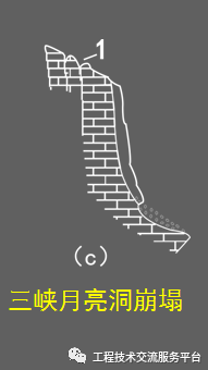

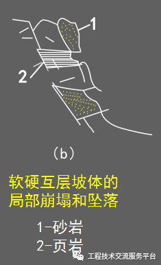

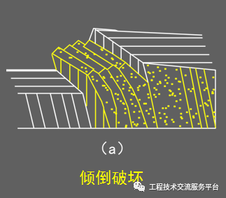

1)岩崩。
岩崩一般发生在边坡过陡的岩坡中,这时大块的岩体与岩坡分离而向前倾倒,如图中(a)所示,或者坡顶岩体因某种原因脱落而在坡脚下堆积,如图中(b)、(c)所示,它经常产生于坡顶裂隙发育的地方。其起因或由于风化等原因减弱了节理面的凝聚力,或由于雨水进入裂隙产生水压力所致;或者也可能由于气温变化、冻融松动岩石的结果;其它如植物根造成膨胀压力、地震、雷击等都可造成岩崩现象。
图片  图片 图片
图9-1 岩崩的类型
