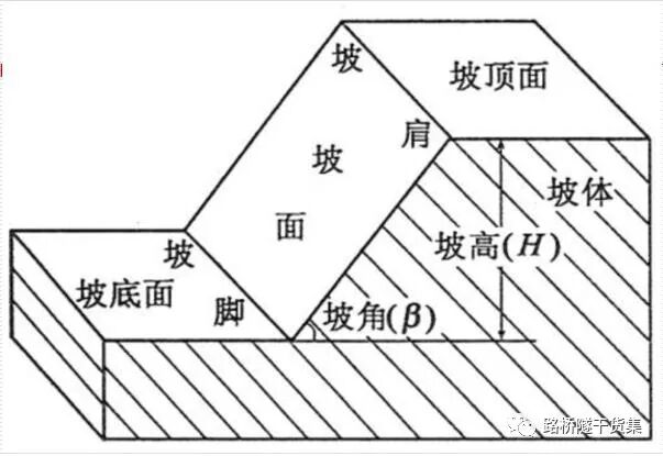

坡肩:边坡与坡顶面相交的部位称。
坡脚:边坡与坡底面相交的部位。
坡面角:坡与水平面的夹角。
坡高:坡肩与坡脚间的高差。
