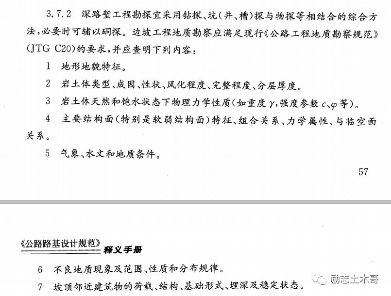

对于勘察工程来说,边坡工程与房建工程有着很大的不同。边坡工程勘察是针对坡体的地质构造进行的针对性勘察,可采用竖井钻探、斜孔、井槽、探槽、物探等多种方法全面了解坡体地质,另勘察孔位布置应垂直边坡方向布置,查明横向地质分布断面,范围应包括到影响坡体稳定的区域。

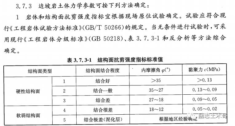

       边坡工程岩土力学参数应让地勘单位提供,其中岩体(结构面)力学参数较难获得,岩体现场剪切试验困难,费用高,时间长,一般按规范经验取值,但是对于破坏后果严重的岩石边坡应采用现场试验。另参考水利行业经验,岩体cf值参考岩石cf值,岩体c=0.2*岩石c,岩体f=0.8*岩石f。
       土体力学参数通过试验获取,按水土合算时地下水位以下土按三轴试验土的自重固结不排水抗剪强度指标,水土分算时地下水位以下的土宜采用土的有效抗剪强度指标。水土分算适用于土孔隙中存在自由的重力水或者土体渗透性较好的情况,一般适用于砂土、碎石土;水土合算适用于渗透性较差的黏土层、粉土、粉质粘土。
DLT5337-2006 边坡工程地质勘察技术规程
YS 5230-1996 边坡工程勘察规范.pdf
