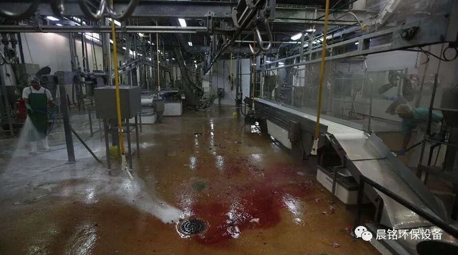

屠宰废水的主要来源是宰杀过程中排出的一系列污水,包括:屠宰后的清洗、解体冲洗、内脏清洗、地面冲洗以及牲畜粪便废水等。污水中含有大量的有机物质,主要成分有:动物粪便、血液、动物内脏杂物、畜毛、碎皮肉和油脂等。
二、屠宰废水的水质特点:
①屠宰废水一般呈红褐色,有难闻的腥臭味,其中含有大量的血污、油脂质、畜毛、肉屑、骨屑、内脏杂物、未消化的食物、粪便等污物,固体悬浮物含量高。
②屠宰废水有机物含量高,可生化性好其中高浓度有机质不易降解,处理难度较大,废水中的营养物主要是氮、磷,其中氮主要以有机物或铵盐形式存在,而磷主要以磷酸盐的形式存在。

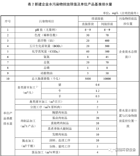

三、屠宰废水处理的行业标准
目前执行的标准是《肉类加工工业水污染物排放标准GB 13457-1992》。
四、屠宰废水的排放现状

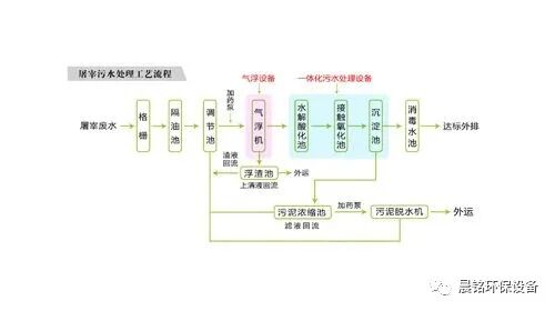

5.2屠宰废水的处理工艺选择
(1) 总体思路采用较成熟可靠的浮选法、生物接触氧化法加沉淀,消毒处理工艺;同时采用格栅拦截、沉渣隔油、除砂等辅助处理工艺。
(2) 先对污水进行预处理,通过格栅拦截、沉渣隔油、初沉、调节池等过程,使废水水质、水量稳定,减轻后续生物处理的冲击负荷。
(3) 含少量油的出水通过气浮、水解酸化、生物接触氧化法处理使废水中的有机污染物大幅度降解。
(4) 生化处理后的废水采用物化法,通过混凝沉淀去除生化中脱落下来的悬浮物。
(5) 沉淀后的出水再经过消毒处理即可按设计要求合格排放。
(6) 工艺流程简捷、工程造价低、运行经济、便于管理。
5.3晨铭环保推荐处理流程
格栅+集水池+隔油沉淀池+调节池+气浮机+厌氧+缺氧+好氧+二沉池+三沉+消毒
每个环节作用如下:
格栅(粗格栅/细格栅(超微过滤机)):设置在污水处理站(集水池)前端,去除截留污水中内脏、碎肉、塑料纤维等大块物质,以避免堵塞后续管道和设备,保证后续污水处理工序正常有效运行。
集水池:设置在格栅后面,沉淀池前面,将不同时段的来水收集起来,保证后段污水处理单元均匀进水。
隔油沉淀池:利用重力沉降原理来去除污水中悬浮固体,这里主要是去除无机颗粒和部分有机物。
调节池:提高对有机物负荷的缓冲能力,防止生物处理系负荷的急剧变化;控制pH值,以减小中和作用中的化学品用量;减小对物理化学处理系统的流量波动;使化学品添加速率适合加料设备定额;防止高浓度有毒物质进入生物处理系统;调节池内设置潜水搅拌机、提升泵和液位控制装置等设备。
气浮机:溶气系统在水中产生大量的微细气泡,使空气以高度分散的微小气泡形式附着在悬浮物颗粒上,造成密度小于水的状态,利用浮力原理使其浮在水面,从而实现固液分离的污水处理设备,能够有效去除污水中的悬浮物、油脂、胶类物质。
厌氧:利用厌氧菌的作用,使有机物发生水解、酸化和甲烷化,去除废水中的有机物,并提高污水的可生化性,有利于后续的好氧处理。
缺氧:反硝化细菌以污水中未分解的含碳有机物为碳源,将好氧池内通过内循环回流进来的硝酸根还原为N?而释放。
好氧:是活性污泥工艺系统的核心部分,活性污泥工艺系统的净化效果,在很大程度上取决于好氧池是否能正常发挥。其作用是让活性污泥进行有氧呼吸,进一步把有机物分解成无机物去除污染物的功能。运行好是要控制好含氧量及微生物的其他各需条件的好,这样才能使微生物具有最大效益的进行有氧呼吸,进行正常硝化反应,达到有效去除氮磷的目的。
二沉池:是活性污泥系统的重要组成部分,作用是通过泥水分离沉淀生产清洁出水;提供浓缩和回流的活性污泥;根据水量、水质的变化暂时贮存活性污泥。
三沉池:是给排水中沉淀池的一种。通过向水中投加一些药剂(通常称为混凝剂及助凝剂),使水中难以沉淀的颗粒能互相聚合而形成胶体,然后与水体中的杂质结合形成更大的絮凝体。絮凝体具有强大吸附力,不仅能吸附悬浮物,还能吸附部分细菌和溶解性物质。絮凝体通过吸附,体积增大而下沉。
消毒池:顾名思义,杀死处理后污水中的病原性微生物。
