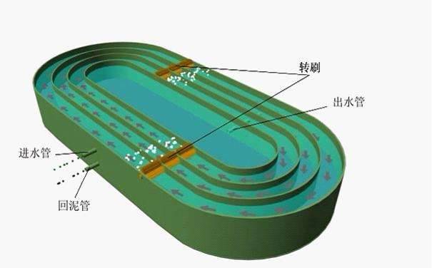

氧化沟工艺(覆盖全国)
 简介
氧化沟工艺作为一种成熟的活性污泥污水处理工艺已在全国范围内得到广泛应用,它是活性污泥法的一种变型,其曝气池呈封闭的沟渠型,所以它在水力流态上不同于传统的活性污泥法,而是一种首尾相连的循环流曝气沟渠,污水渗入其中得到净化。
 工艺特点
1、简化了预处理氧化沟水力停留时间和污泥龄比一般生物处理法厂,悬浮有机物可与溶解性有机物同时得到较彻底的去除,排出的剩余污泥已得到高度稳定,因此氧化沟可不设初沉池,污泥不需要进行厌氧消化。
2、占地面积少因为在流程中省略了初沉池、污泥消化池,有时还省略了二沉池和污泥回流装置,使污水厂总占地面积不仅没有增大,相反还可缩小。
3、具有推流式流态的特征氧化沟具有推流特性,使得溶解氧浓度在沿池长方向形成浓度梯度,形成好氧、缺氧和厌氧条件。通过对系统合理的设计与控制,可以取得较好的脱氮除磷效果。
4、简化工艺将氧化沟和二沉池合建为一体式氧化沟,以及近年来发展的交替工作的氧化沟,可不用二沉池,从而使处理流程更为简化。

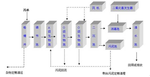

A2/O工艺(重在脱磷除氮)
 简介
A2/O工艺是Anaerobic-Anoxic-Oxic的英文缩写,是厌氧-缺氧-好氧生物脱氮除磷工艺的简称。这种工艺处理效率一般能达到:BOD5和SS为90%~95%,总氮为70%以上,磷为90%左右,一般适用于要求脱氮除磷的大中型城市污水厂。
但A2/O工艺的基建费和运行费均高于普通活性污泥法,运行管理要求高,所以对目前我国国情来说,当处理后的污水排入封闭性水体或缓流水体引起富营养化,从而影响给水水源时,才采用该工艺。
 工艺特点
优点:
1、污染物去除效率高,运行稳定,有较好的耐冲击负荷。
2、污泥沉降性能好。
3、厌氧、缺氧、好氧三种不同的环境条件和不同种类微生物菌群的有机配合,能同时具有去除有机物、脱氮除磷的功能。
4、脱氮效果受混合液回流比大小的影响,除磷效果则受回流污泥中夹带DO和硝酸态氧的影响,因而脱氮除磷效率不可能很高。
5、在同时脱氧除磷去除有机物的工艺中,该工艺流程最为简单,总的水力停留时间也少于同类其他工艺。
6、在厌氧-缺氧-好氧交替运行下,丝状菌不会大量繁殖,SVI一般小于100,不会发生污泥膨胀。
7、污泥中磷含量高,一般为2.5%以上。
缺点:
1、反应池容积比A/O脱氮工艺还要大。
2、污泥内回流量大,能耗较高。
3、用于中小型污水厂费用偏高。
4、沼气回收利用经济效益差。
5、污泥渗出液需化学除磷。

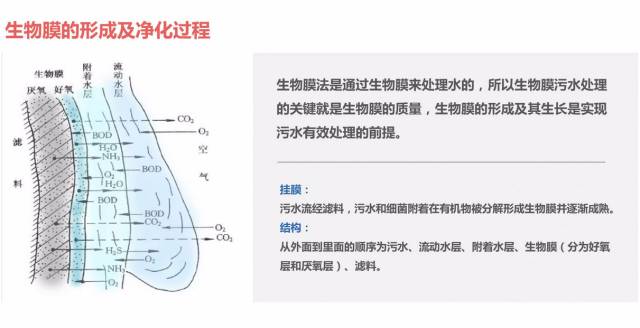

生物膜法工艺(用在工业废水领域)
 简介
生物膜法是土壤自净过程的人工强化,主要去除废水中溶解性的和胶体状的有机污染物,同时对废水中的氨氮还具有一定的硝化能力。生物膜法在处理工业废水中有着广泛应用。
 工艺特点
优点:
1、微生物多样化,生物的食物链长,有利于提高污水处理效果和单位面积的处理负荷。
2、优势菌群分段运行,有利于提高微生物对有机污染物的降解效率和增加难降解污染物的去除率,提高脱氮除磷效果。
3、对水质、水量变动有较强的适应性,耐冲击负荷力增强。
4、污泥沉降性能好,易于固液分离,剩余污泥产量少,降低了污泥处理费用,进而降低投资费用。
5、适合低浓度污水的处理。
6、易于维护,运行管理方便,耗能低。
缺点:
与活性污泥法相比,生物膜法对环境温度的要求较高,气温过高或过低都会影响生物膜的活性,引起生物膜的坏死和脱落。
另外,载体的比表面积对生物膜处理的效果有着很大的影响,如果选用的滤料比表面积达不到要求,想要达到预期的处理效果就需要增加处理池的面积,使投资费用增大。

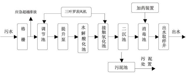

某地生活污水一体化处理工艺流程图

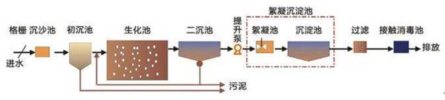

整套污水处理厂工艺流程讲解,看完你就都懂了!
污水进入厂区先通过①截流井(让厂能处理的污水进入厂区进行处理)进入②粗格栅(打捞较大的渣滓)到③污水泵(提升污水的高度)到④细格栅(打捞较小的渣滓)到⑤沉沙池(以重力分离为基础,将污水的比重较大的无机颗粒沉淀并排除)到⑥生化池(采用活性污泥法去除污水里的BOD5、SS和以各种形式的氮或磷)进入⑦终沉池(排除剩余污泥和回流污泥)进入⑧D型滤池(进一步减少SS,使出水达到国家一级标准)进入紫外线⑨消毒(杀灭水中的大肠杆菌)然后⑩出水生化池、终沉池出的污泥一部分作为生化池的回流污泥,剩下的送入污泥脱水间脱水外运主要有物理处理法,生化处理法和化学处理法,生化处理法经常被使用,主流处理方法主要看被处理水质和受纳水体情况,一般城市生活污水的主流处理方法为生化处理法,如活性污泥法,mbr 等方法。
