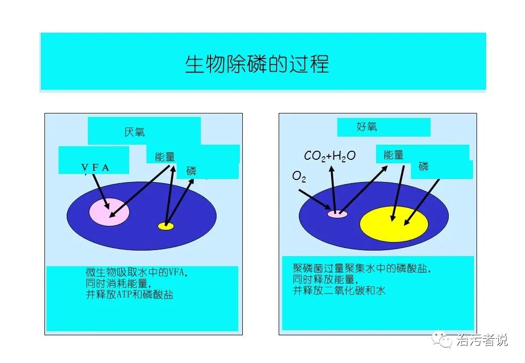

自然界的微生物中,磷是构成微生物能量运行的重要组成元素,在每种生物体内都存在一定量的磷作为生存活动的基础,但是相对于C来说,所占的比例是非常少的,碳和磷通常的比例为100:1。有一类微生物却具备一种特殊的能力,就是能够在好氧的环境中过量的摄取磷到自己体内,然后在无氧的环境中利用污水中的易降解的碳源进行生物反应,将这部分磷释放出来,然后再进入好氧环境又重新过量摄取磷,由于它们能够过量的聚集磷,这一类细菌被称为聚磷菌。利用聚磷菌对磷的反应机理,污水厂在生物池中设置了好氧段和厌氧段,厌氧的作用就是给聚磷菌提供无氧的环境,从而使体内的磷释放出来,进入到好氧段就能更多的吸附磷,而厌氧的叫法其实就是把聚磷菌这类微生物的释磷时期对氧气的要求来定义的。

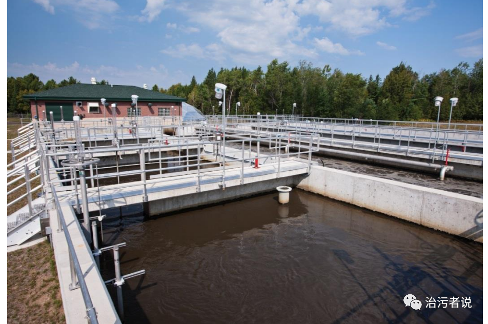

在污水厂中生物池内进行氧气不同供给的划分,比较常见的是AO及A2O工艺,这两种工艺,将生物池划分为好氧曝气区域(O区),厌氧(A)区域,A2O工艺还增加了缺氧(A)区,通过在生物池内采用隔墙,底部是否布置曝气头来将好氧O区和厌氧A区进行分割,形成两个不同的功能区域,其中厌氧的A区是完全为聚磷菌在厌氧条件释放磷的特殊过程而设置的,在了解了厌氧区的设置原理以后,就可以针对厌氧区的工艺细节进行分析管理了。
需要注意的是,无论生物池如何划分多少区域,生物池内的微生物群落是以活性污泥的形式存在,也就是说AO,AAO工艺的基本还是活性污泥。那么活性污泥就有其独有的特点要加以注意,那就是活性污泥的良好的沉降性能和活性污泥的絮凝体结构,这两个因素在实际的运行管理中是必须认真了解并对待的。这两个因素在好氧区,采用底部曝气的方式,一面实现了充氧,一面气泡从底层向表面释放的过程,起到了搅拌生物池内活性污泥的作用,因此在曝气区域,活性污泥的絮凝体会保持良好的悬浮状态,正是这种悬浮状态,使活性污泥中的絮凝体和污水中的污染物质能够有机会充分接触,微生物能够摄取和捕捉污水中的污染物质成为自身的营养。但是厌氧的A区最大的特点就是不能有氧气,也就是不能有曝气装置进行人工充氧,在这种情况下,厌氧区的活性污泥缺少了底部曝气的搅拌,自身良好的沉降性能会使活性污泥快速的沉淀到池底,而附着在活性污泥絮凝体上的包括聚磷菌在内的各类型微生物到了池底后,无法和进水中易降解的碳源充分接触,聚磷菌也就无法实现体内磷的释放,体内聚集的磷过多,在好氧段就无法继续摄取磷,生物聚磷的效果失去,只能依靠化学除磷来进行磷的指标控制。因此在厌氧A区的活性污泥保持悬浮状态是非常重要的工艺控制细节。这个工艺控制细节是通过设置在厌氧A区内的搅拌器来实现的。
厌氧区的搅拌器起到了促进生物除磷反应的作用,一方面起到了保持活性污泥悬浮状态的功能,另一方面也起到了将回流污泥和进水混合均匀的作用,这两个作用是保证聚磷菌等微生物和进水中的易降解碳源充分反应的,在日常巡视中要认真的加以检查其是否正常转动,同时要检查其是否起到了充分混合,保持了良好的悬浮状态的效果。主要检查在整个厌氧区域内,活性污泥是否都保持着良好的悬浮状态,有无水力搅拌死角等,对出现异常的搅拌器要及时进行修理,保证区域内的搅拌效果良好,聚磷菌释磷反应彻底充分。
