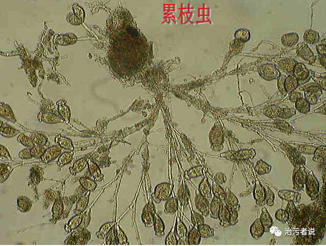

第一个关键因素是微生物,污水厂内的微生物是污水处理的核心,但是微生物的个体非常小,单个能力也很低,因此在实际的管理中,不会围绕单个的微生物进行微观管理,而是通过活性污泥的各项参数进行宏观管理,通过宏观来影响微观世界的微生物。污水厂为活性污泥的性状制定了一系列宏观层面的参数,以对微生物进行管理。生物池内的微生物通过这些参数的变化来反映微生物个体的需求等,先来关注微生物的数量问题。
因此在日常管理中,针对活性污泥的各项参数的管理是生化池管理的细节内容。污水处理厂是自然界水体净化的人工强化,通过短时间和小空间来完成自然界漫长的净化过程,所以就需要远高于自然界数量级的微生物来实现。微生物的数量在污水厂通过活性污泥的浓度MLSS来表示,严格的说是通过MLVSS来表示的,很多污水厂只是关注MLSS,而忽视MLVSS,这个需要管理人员从细节上纠正过来,MLVSS才是反应微生物数量的准确数值,MLSS中包含了无机成分,特别在一些雨污合流,风沙较大的地区污水厂,这个无机成分的比例更高,造成运行人员误认为污泥浓度很高,但实际上MLVSS很低,也就是微生物的数量远远不足,也就导致了处理水质的不稳定甚至超标的现象出现。因此日常管理中要及时准确的了解污泥浓度的变化,来进行日常的运行控制。

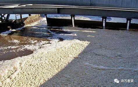

而对于活性污泥出现的一些异常工况,比如活性污泥膨胀和生物泡沫的情况,就需要严格的控制活性污泥的数量和污泥龄,精准的测量活性污泥的数量MLVSS,同时增加SV的检测频次,及时发现污泥膨胀的迹象,通过污泥车间的运行管理控制,将活性污泥及时脱出系统,保持一定的浓度,从而降低SV,避免二沉池泥位较高出现出水带泥的事故。污泥泡沫来自于一些特殊的细菌种群,在适宜的温度和污泥龄的情况下,会大量的爆发,所以对生物池污泥泡沫出现的时间、水温、污泥龄、污泥浓度进行细节记录和整理,便于今后的管理中再次出现这种工况下,及时采取调整措施,避免爆发严重的生物泡沫工况。

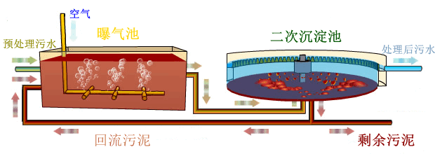

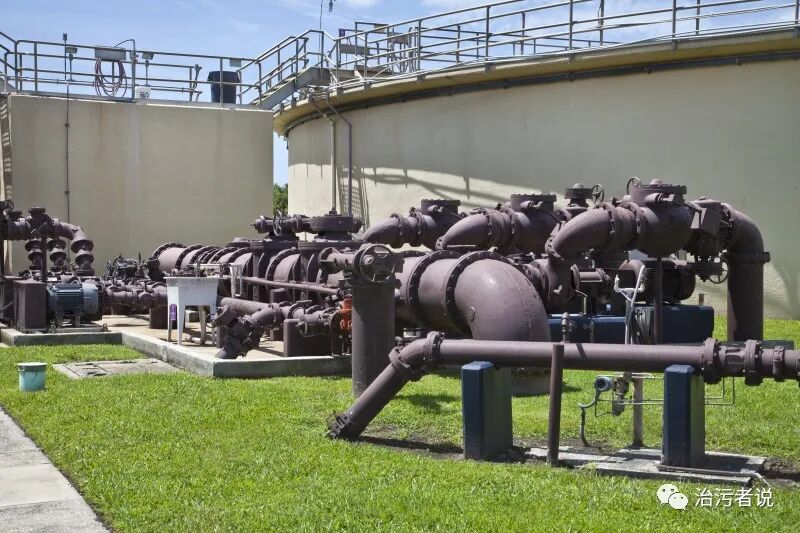

污水在污水厂的各个构筑物中是一个流动的状态,不断往外流动的污水会将生物池内的微生物逐步都带走,直到生物池内的微生物数量不足,污水无法得到充足的微生物来进行处理,会造成水质超标,因此在污水处理系统中,根据活性污泥良好的沉降性能设置二沉池或MBR的膜分离池,将活性污泥沉淀后再通过水泵再回到生化池内,这样可以补充被流动的污水带走的微生物,保持生化池内稳定的微生物数量和种群。这个转化成日常管理的细节就是外回流泵的运行控制,污水厂的外回流泵的流量、运行时间、运行台数要和进入到生化池的污水数量相互匹配,一般的控制细节是外回流泵回流的活性污泥的流量和进水流量按照1:1的比例相匹配,也就是100%的回流比。在日常管理中要实时观察外回流泵的运行情况,水泵投用台数、运行电流、电压、出水量。如果是通过总管再分配到并列的各个生物池的支管内的时候,还要注意调控各个支管上阀门,保持各生物池的回流基本保持一致。有条件的污水厂可以安装各个生物池的回流流量计,便于更精准的控制回流,以保持生物池内的微生物数量的稳定。
