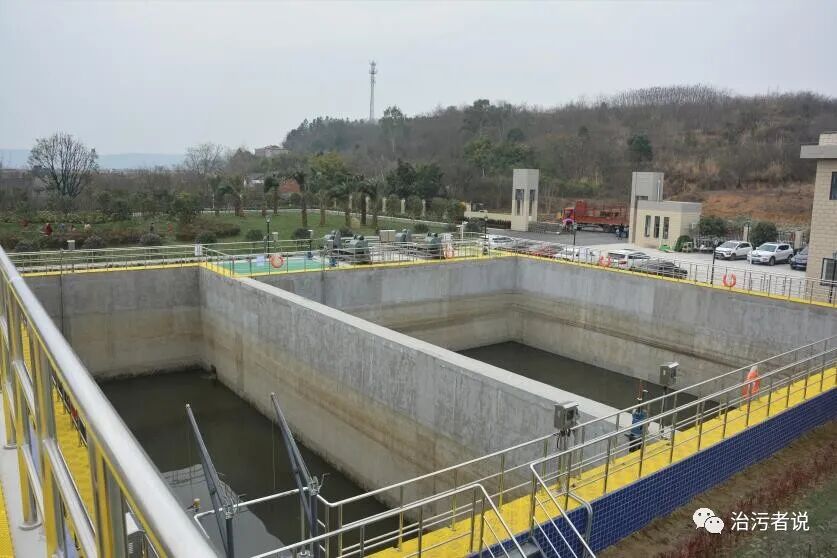

污水厂的调节池在建设过程中,一般会根据实际的用地情况进行布局,有的建设在粗格栅前,污水来水直接先进调节池再经过处理构筑物;有的建设在提升泵后,通过水泵提升后进入到高位的调节池,然后溢流或二次提升进入到后续处理构筑物;也有的建成旁路,在常规流线上从污水提升泵出水管路分出一趟管路,进入到调节池内,可根据实际的运行需要进行调节池的启用与否。
调节池的建设的位置布局是根据污水厂内实际占地情况具体确定的,但是无论确定在什么位置,调节池的运行管理在整个污水厂中的管理会有比较特殊的地位,调节池的运行管理在具备调节池的污水厂来说,是一件较为头疼的问题。

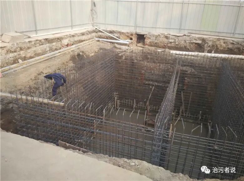

调节池位于污水处理的前端,没有经过物理、生物、化学的处理的污水直接进入到调节池内,调节池本身为了调蓄水量,往往需要做的比较大,一般至少要在12小时的平均水量的容积,这么大的容积的一个池体,未经任何有效处理的原污水直接注入其中。污水中的无机颗粒泥沙在一个相对静止的环境中,很容易沉积下来,在调节池内水力死角位置堆积成土丘,并逐步扩大,减少了调节池的调蓄池容。同时污水在厌氧条件下静止,极易发生厌氧反应,释放大量的硫化氢气体,产生严重的安全隐患。

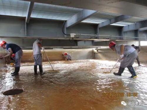

在调节池的使用中,一般都是封闭的池体结构,要进入调节池内检修、清淤等都属于密闭空间作业,而且调节池内是厌氧产生硫化氢的最佳场所,因此调节池的安全防护工作要作为厂内安全的重点部位来抓,绝不能麻痹大意,造成人员伤亡事故的发生。
