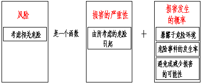

1、风险要素
根据风险分析方法,风险(R)是损害的严重程度和损害发生概率的函数,它由预期的损害程度(S)和预期的损害发生概率(H)按公式: R=S·H计算。该函数考虑了多项风险要素,见图1。
图1风险要素
2、损害的严重程度
对人身安全而言,损害的严重程度包括:
a)S1——轻微伤害,如感知、肌肉收缩等,但无有害的电生理学效应;
b)S2——严重伤害,如强烈不自主地肌肉收缩,呼吸困难,可逆性的心脏功能障碍;出现活动抑制,或预期的器官损坏;心搏停止、呼吸停止以及烧伤或其他细胞的破坏,心室纤维性颤动等。
3、损害发生的概率
损害(H)发生的概率包括三个方面因素:
1)暴露于危险环境(F);
2)危险事件的发生率(O);
3)避免或限制损害的可能性(A)等。

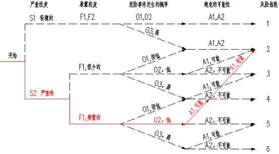

4、风险估计
将各项风险元素填入流程表进行风险估计,得到图2:
图2风险估计过程图
——风险1或2对应于最低优先级;
——风险3或4对应于中等优先级;
——风险5或6对应于最高优先级。
——风险从1~6,从最小到最大。为了降低风险,需要重复风险估计过程,并再一次估计最终风险,这样的过程称为风险迭代。
5、结论
为了降低电击风险,必须分析特定应用中的风险元素,估计实际的风险程度,对于较高风险需要采取措施降低或减少风险。此过程可以不断重复迭代,以达到降低电击风险,将实际风险降低到可承受风险以内。安全标准正是在分析风险要素,评估实际风险的前提下逐步形成。
