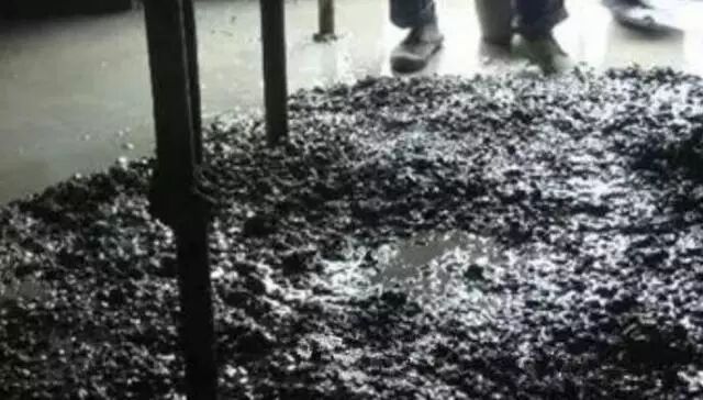

▌01、抗渗混凝土
抗渗混凝土系指抗渗等级不低于P6级的混凝土,即它能抵抗0.6MPa静水压力作用而不发生透水现象。抗渗混凝土通过提高混凝土的密实度,改善孔隙结构,从而减少渗透通道,提高抗渗性。
富水泥浆法:
富水泥浆法方法是依靠采用较小的水灰比,较高的水泥用量和砂率,提高水泥浆的质量和数量,使混凝土更密实。
骨料级配法:
骨料级配法是通过改善骨料级配,使骨料本身达到最大密实程度的堆积状态。同时严格控制水灰比、用水量及拌合物的和易性,使混凝土结构致密,提高抗渗性。
外加剂法:
外加剂法与前面两种方法比较,施工简单,造价低廉,质量可靠,被广泛采用。它是在混凝土中掺入适当品种的外加剂,改善混凝土内孔结构,隔断或堵塞混凝土中各种孔隙、裂缝、渗水通道等,以达到改善混凝土抗渗的目的。
采用特种水泥:
采用无收缩不透水水泥、膨胀水泥等来拌制混凝土,能够改善混凝土内的孔结构,有效提高混凝土的致密度和抗渗能力。

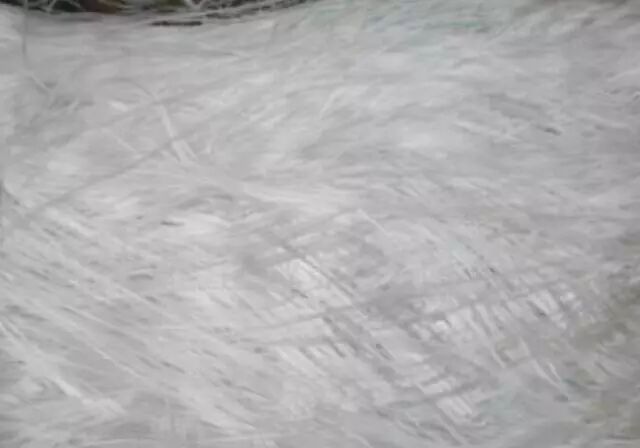

▌05、纤维混凝土
纤维混凝土:
纤维混凝土是以混凝土为基体,外掺各种纤维材料而成。掺入纤维的目的是提高混凝土的抗拉、抗弯、冲击韧性,也可以有效改善混凝土的脆性性质。常用的纤维材料有钢纤维、玻璃纤维、石棉纤维、碳纤维和合成纤维等。纤维混凝土目前主要用于复杂应力结构构件、对抗冲击性要求高的工程,如飞机跑道、高速公路、桥面面层、管道等。

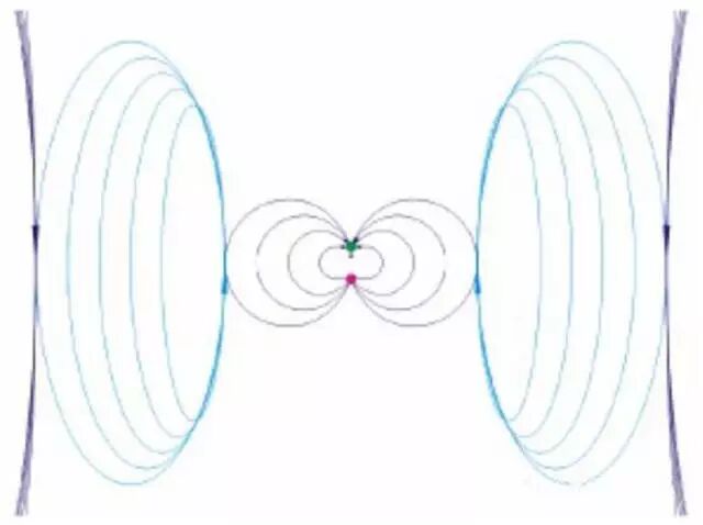

▌06、防辐射混凝土
防辐射混凝土:
能遮蔽x、y射线等对人体有危害的混凝土,称为防辐射混凝土。它由水泥、水及重骨料配制而成,其表观密度一般在3000kg每立方米以上。混凝土越重,其防护x、y射线的性能越好,且防护结构的厚度可减小。但对中子流的防护,除需要混凝土很重外,还需要含有足够多的最轻元素--氢。防辐射混凝土主要用于原子能工业以及应用放射性同位素的装置中,如反应堆、加速器、放射化学装置、海关、医院等的防护结构。

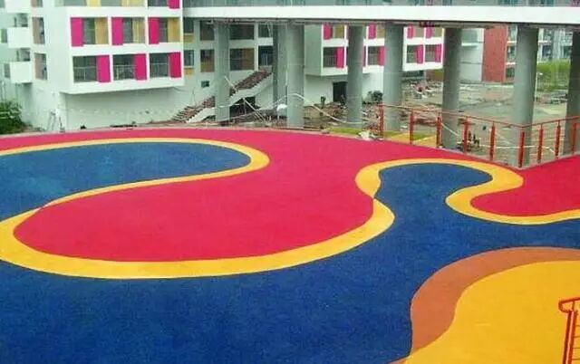

▌07、彩色混凝土
彩色混凝土:
彩色混凝土,也称为面层着色混凝土。通常采用彩色水泥或白水泥加颜料按一定比例配制成彩色饰面料,再在其上浇筑普通混凝土。除此之外,还可采取在新浇混凝土表面上干撒着色硬化剂显色,或者采用化学着色剂渗入已硬化混凝土的毛细孔中,生成难溶且抗磨的有色沉淀物显示色彩。
